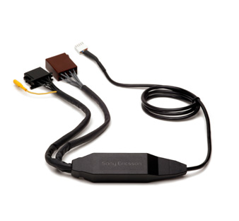

hat mein Radio auch nicht - es gab / gibt(?) von SonyEricsson ein Adapterkabel, dass man in das Radio stoepselt und dann die Lautsprecher wieder da rein. :) War echt super simpel und hat mich damals auch nicht die Welt gekostet (sonst haette ich es nicht).
DAS ist uebrigens meine FSE.
Die "Anlagenstummschaltung" heisst HCE-16 (siehe Anhang) und findet sich hier hier
Wenn ich die SE Website richtig deute moechte jenss2604 also als FSE die HCA-60 nutzen -> dann noch HCE-26 dazu kaufen und es sollte prima funktionieren. Installation war jedenfalls bei mir sehr simpel.

Diese extra Stummschaltungen sind aber mit ISO Steckern/Buchsen für den Lautsprecheranschluss ausgestattet, das AS2 nicht. Wäre also eine ziemliche Fummelei... (Adapter von Saab auf ISO gibt es zwar, aber nicht vom Anschluss des AS2 auf ISO...) aber stimmt schon, mit so einer externen Schaltung braucht das Radio nicht mal einen Mute-Eingang, denn der geht dann an diese Schaltung, bzw man kann ihn dort anschließen.
Ich habe übrigens auch die HBE-30, und eine ungebrauchte HCE-16 liegt noch rum (wenn die einer will, gebe ich günstig ab). Mein AS3 im 9-5 hat TEL 1 also auch die Lautsprecheraufschaltung integriert, und diese FSE harmoniert gut mit dem ab Werk eingebauten Mikrofon, und die Stummschaltung funzt auch prima...
