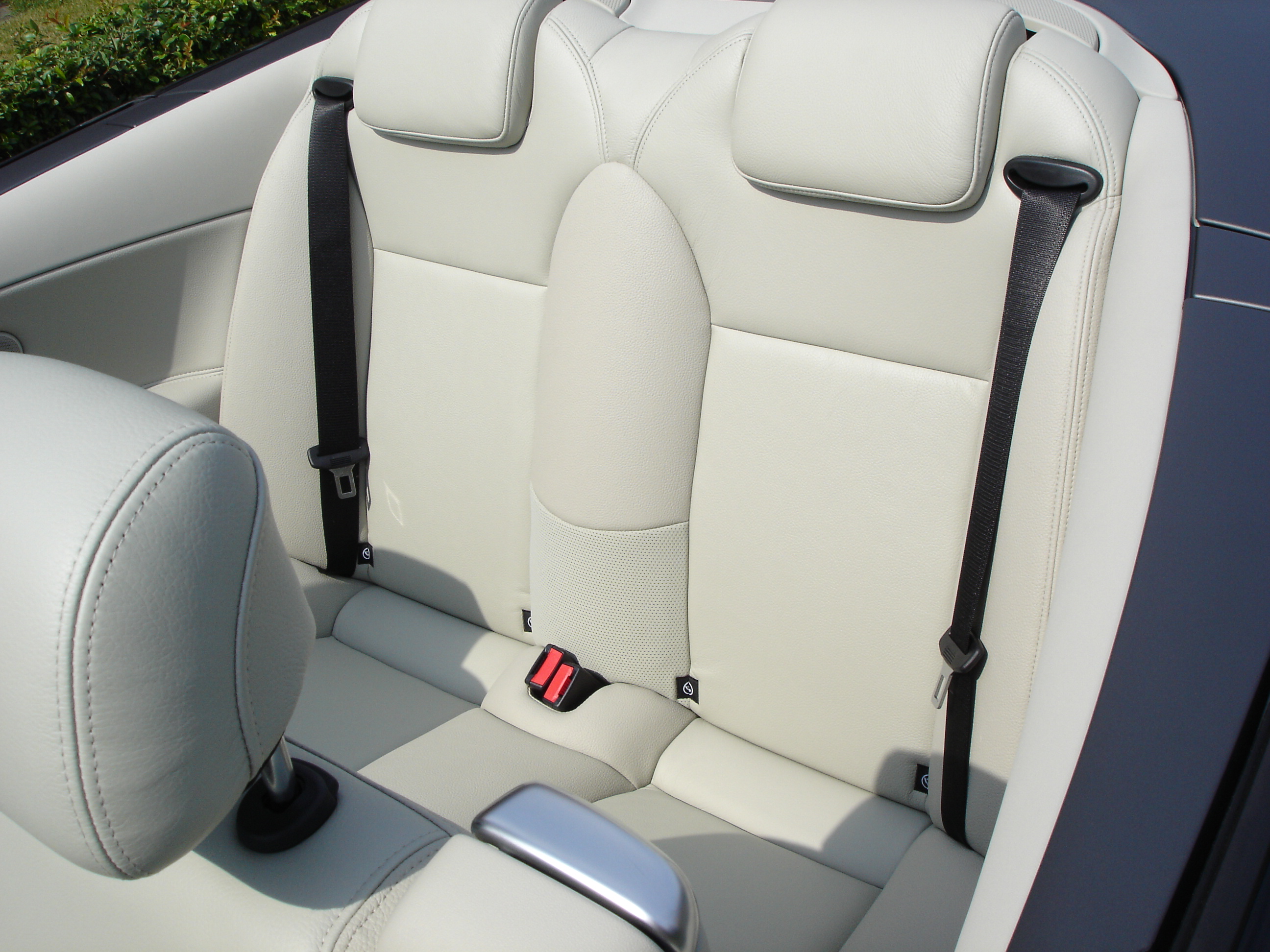

Ja ja, die SAAB Anlage. Ich habe auch das 150W navidings - im Cabrio... Schon alles sehr blechern. Komischerweise ist bei mir der Subwoofer wohl schon verbaut, nur nicht angeschlossen. Sieht zumindest so aus.
Bei mir sieht ds so aus auf der Rückbank:
Ach ja, vielleicht sollte ich noch hinzufügen, dass andere Modelle mit Infotainment/Entertainment 150 in der unteren Hälfte Leder/Kunstleder haben und darüber etwas Stoff bzw. geriffeltes Plasikzeugs.
Ich habe als Basis zwar die "Linear" Ausstattung, von Werk aus aber die Ausstiegsleuchten, Vorbereitung der Alarmanlage, wie es schaut den Subwoofer und im Vergleich zum Vector fehlen die unerwünschten Alu(Plasik) Applikationen. Vielleicht wollte SAAB ein Bonus bei Vollausstattung springen lassen...
