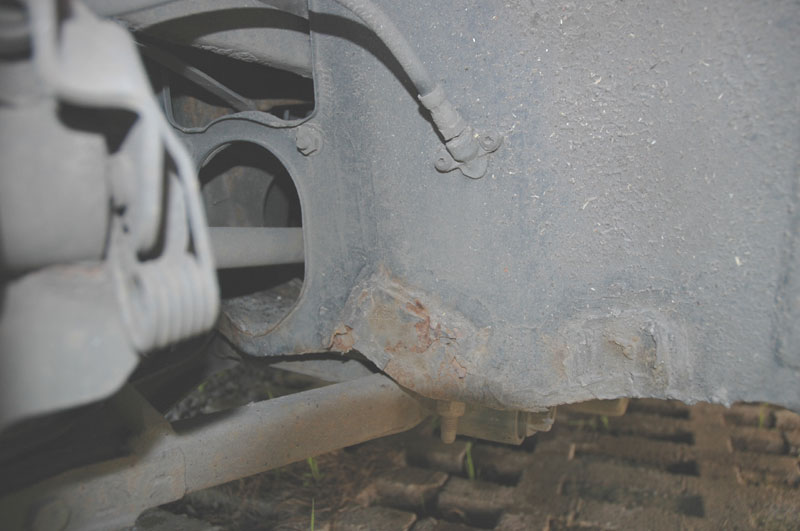

Ich krieg nen Koller. Habe grade gesehen, daß mir an der Vorderachse das Blech wegbröselt. Genau an der Stelle wo der untere Querlenker vorne angeschraubt ist (aber an der Seite halt).
Ist das ne typische Stelle? Teuer?? Es sieht ein bischen so aus, als ob da schonmal was gemacht worden wäre.
Wie schlimm ist das? Ich würds wenn bei Frischmuth machen, aber der ist wohl schon im Wochenende. Wenn ich jetzt drei Tage im Ungewissen bleibe, bin ich am Montag ein Wrack.

Hier noch ein Büld...
klassisches oft besprochen und gewarntes achswellentunnelproblem...
nicht tragisch, gibt auch reparaturbleche... mit 300,- pro seite bist du dabei wenn es vernümpftig gemacht wird! achja, tüv ko kreterium!

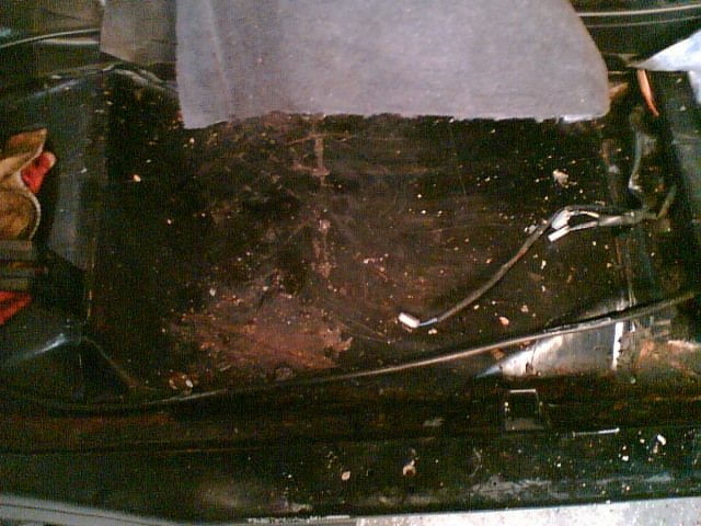

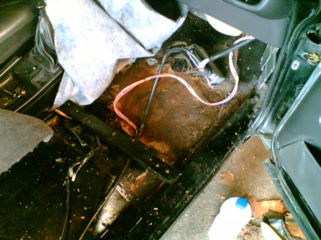

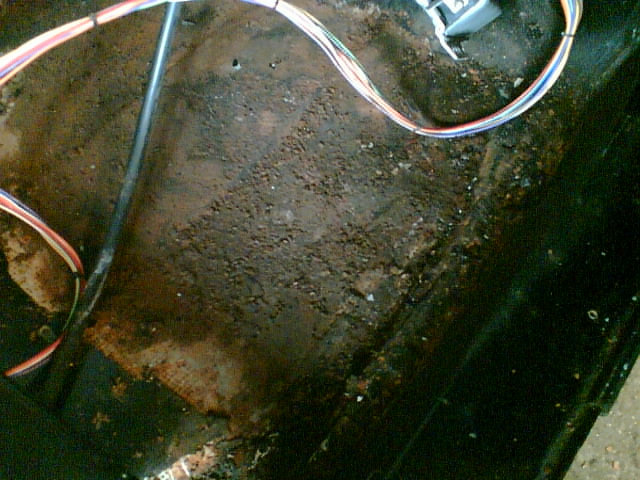

Habe heute meinen Wagen in Richtung Bremen geschippert... und auch direkt da stehen lassen.. Ihr kennt die Problematik aus einen anderen Thread... der Schweller... hab jetzt nur Fotos von oben.. aber die sagen schon alles.. was drunter abgeht überlasse ich Eurer Fantasie...
Bild1 zeigt den Fußraum Beigfahrerseite
Bild2 zeigt den Fußraum Beigfahrerseite etwas näher
Bild3 Zeigt den Fußraum Beigfahrerseite hinten
Das ist schlimmer Rost.. zwar an dieser Stelle selten.. aber sehr problematisch und teuer... also heult nicht :)

Du hast Schiebedach nicht war??? Denke mal durch verstopfte oder undichte Abläufe provozierter Schaden...
Viele Grüße und Kopf hoch
Alex P.

Genauso sah meiner auch vor 3 Jahren aus. Vielleicht nicht ganz so schlimm, aber neben dem Schweller gings mit dem Finger direkt durchs Bodenblech. War das gleiche Problem, das Dämmzeugs war klatschnass.
Hat damals etwa 500 Euro gekostet.
