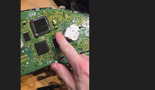

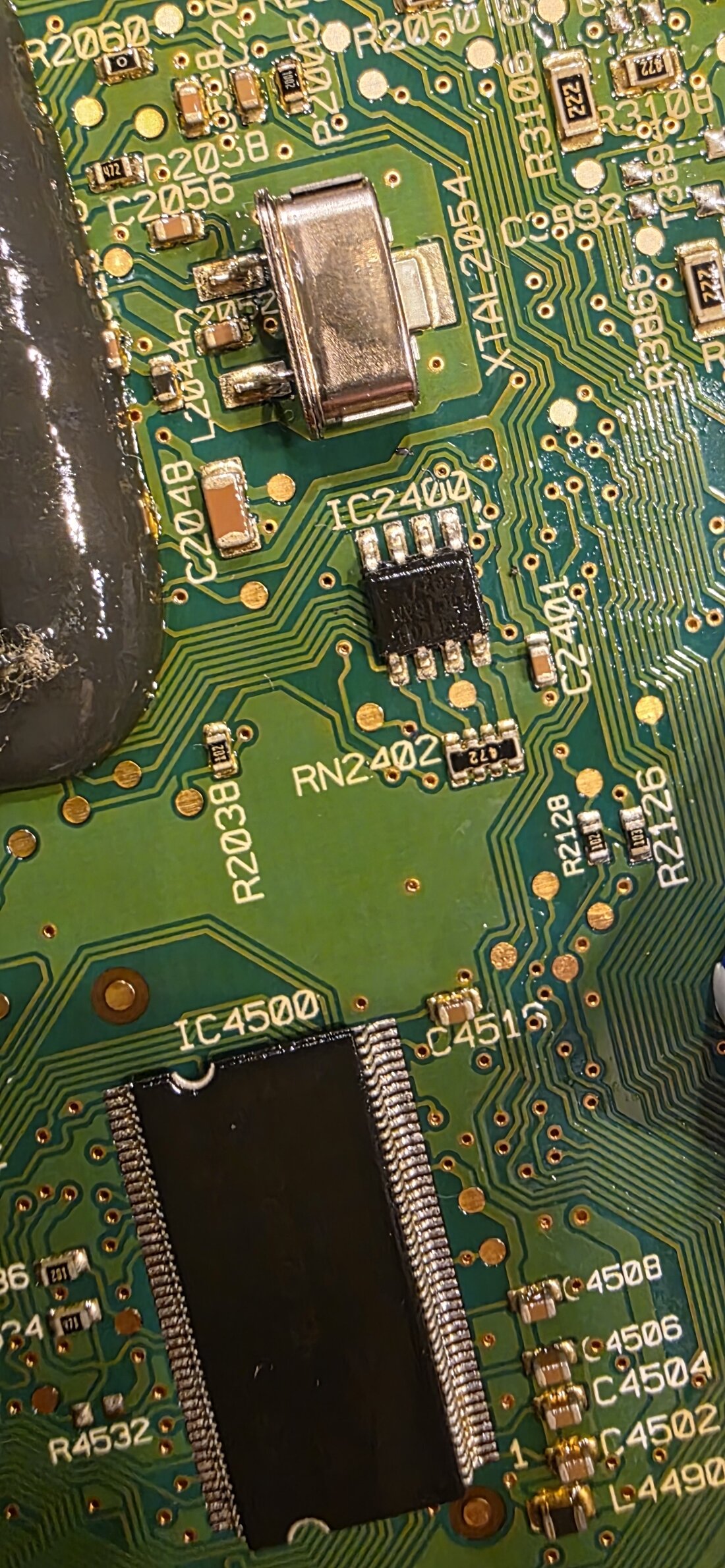

Noch eine Frage: das hier ist der Tacho beim 9-5 NG 2.0l Benzin Turbo4, ist das hier der richtige 24C16 EEPROM?
Ich hatte gestern keinen Erfolg beim Auslesen.
1740562756709.png.7ff531c1c0d8c753debea0ac8c0afdf3.png1740562764031.thumb.jpeg.76343bedd7f958948ada5e827e7653bc.jpeg
Genau das ist er!
Hast du ihn sauber gekratzt?
Durch den Schutzlack besteht keine Leitfähigkeit.
Sind die Treiber auch richtig installiert?
Damit hatte ich am meisten Probleme.
Nein, müssen also die Lötpunkte, die die 8 Füße mit der Platine verbinden, freigekratzt werden? Das war bei meinem damals nicht der Fall und kann ich auf jeden Fall versuchen.
