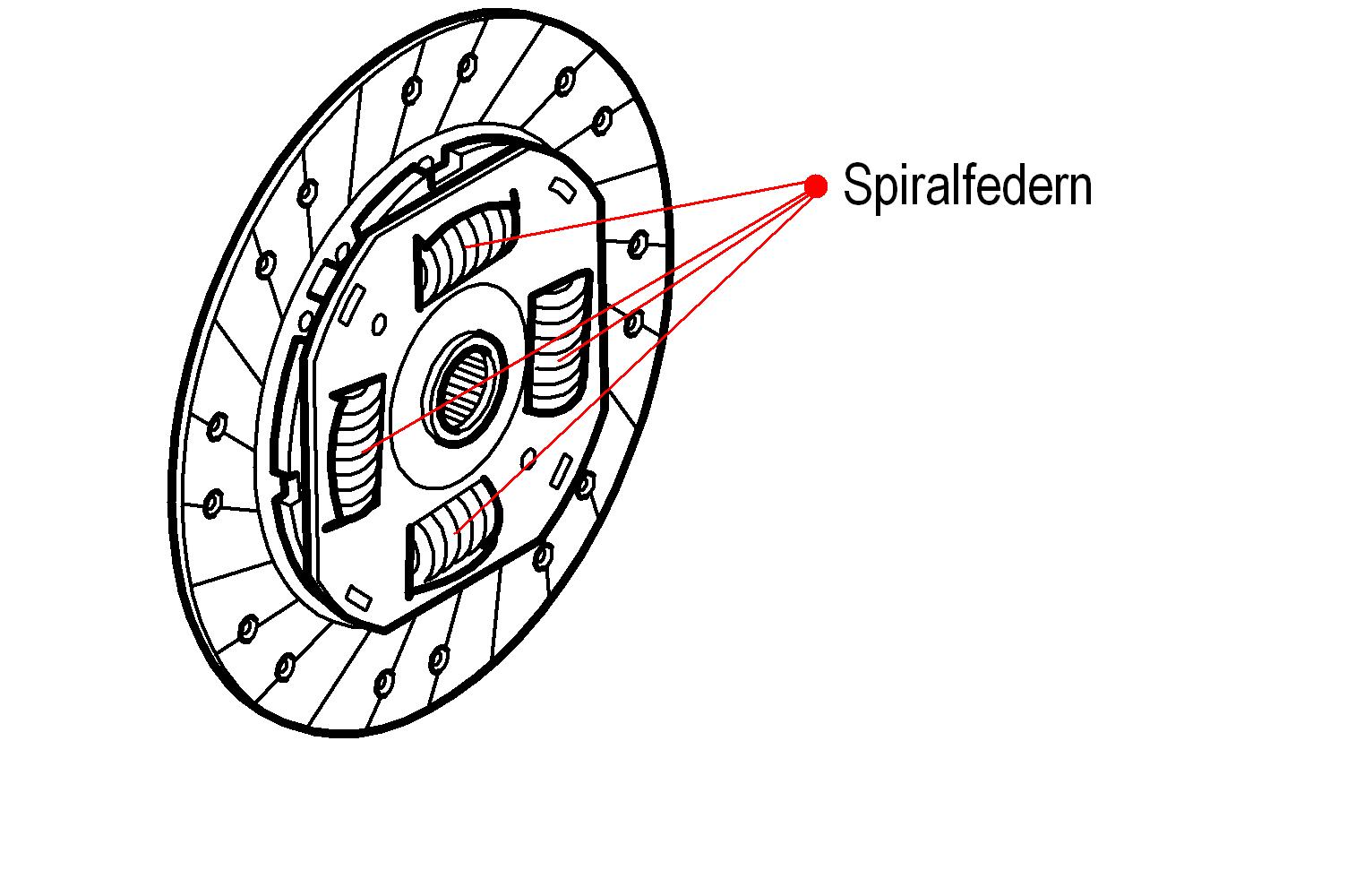

Das Geräusch kommt aus der Kupplungsscheibe (s. u.), darin sitzen Spiralfedern die Rotationsschwingungen der Kurbelwelle zum Getriebe hin dämpfen sollen. Beim untertourigen Fahren ist die Frequenz der Schwingungen nun so groß, das die Federn anfangen zu "klappern" was sich eben wie ein klapperndes Hitzeblech oder ein Dreizylindermotor anhört.
