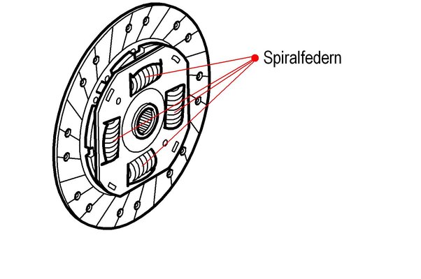

Nachdem ich ja nun schon immer mit einem Ohr im Getriebe fahre (Der 901 hat mich da für immer versaut!*grml*) musste ich feststellen das die Schalt box irgendwie rappelig ist. Besonders im niedertourigen Bereich. Wenn ich so ganz gemütlich bei 1900 U/Min dahinrolle und dann beschleunige (nicht brachial) dann klingt die Kiste von aussen wie ein dreizylinder Lupo TDI.
So ab 2500 U/Min - 3000 U/Min wirds dann besser. Egal welcher Gang eingelegt ist. Mir haben nun mittlerweile 3 unabhängigen SAAB-Spezis gesagt, das das Geräusch normal sein und aus dem "Kupplungskorb/käfig" komme. Dieses Phänomen sei schon beim 900/II bekannt gewesen und bei einigen Autos wäre das schon so laut, das man denken würde, das da gleich die Zahnräder auf dem Asphalt liegen ohne das es einen wirklichen Mangel gibt.
Mit der neuen Kupplung hatte ich das Gefühl das es sogar stärker geworden ist.
1.) Was ist der Kupplungskäfig/korb und wieso soll der solche Geräusche machen können?
