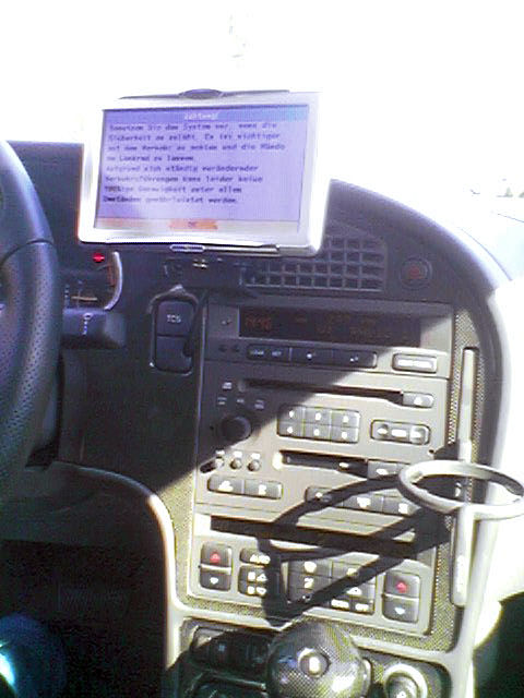

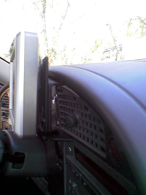

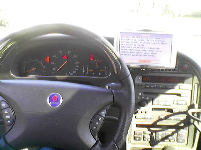

ich poste jetzt doch einfach mal die bilder. der rechner (pc5510) ist im kofferraum verbaut, die gps-antenne sitzt mittig auf dem cockpit und die halterung für die fernbedienung ist in der mittelkonsole.
