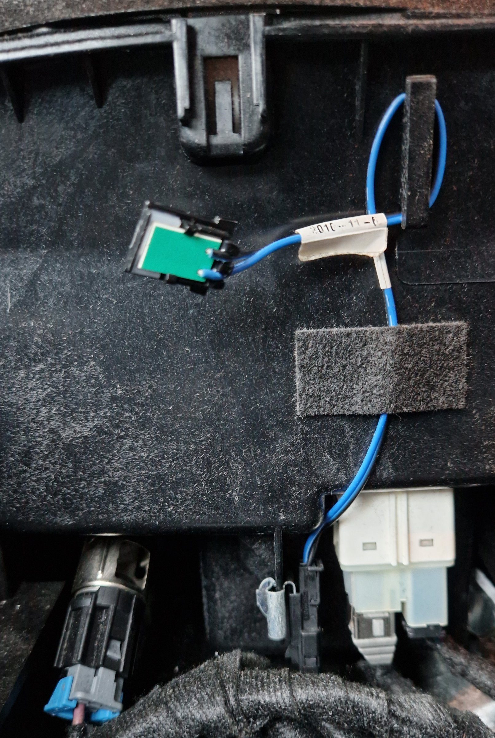

Mir ist dieser Sensor oder Schalter aufgefallen.
Er st an der Außenseite des Faches der Mittelkonsole angebracht.
Der Stecker ist neben dem USB Anschluss und dem Klingenanschluss in dem Mittelkonsolenfach.
Auf dem Bild ist es zu sehen, wenn die Abdeckung abgenommen ist.
Es ist zwar eine OEM Nummer abgedruckt (128 292 26) die kann ich aber nirgens finden... weder im EPC noch auf Google. Es ist auch noch ein weiterer Aufkleber mit 101007AC01 daran.
Das einzige was ich finden konnte, dass es an dem Kabelbaum ,OEM 128 431 00, (Leitungen und SIcherungen Instrumententafel Nr. 4) dran ist.
Habt ihr eine Idee?

Nee... dieser Sensor ist vor den Becherhaltern... quasi, an der Stelle wo auch dieses Schlüsselfach ist.
der Kleine Sensor, den ich meine, ist zwischen Becherhalter und Armlehne/Staufach.

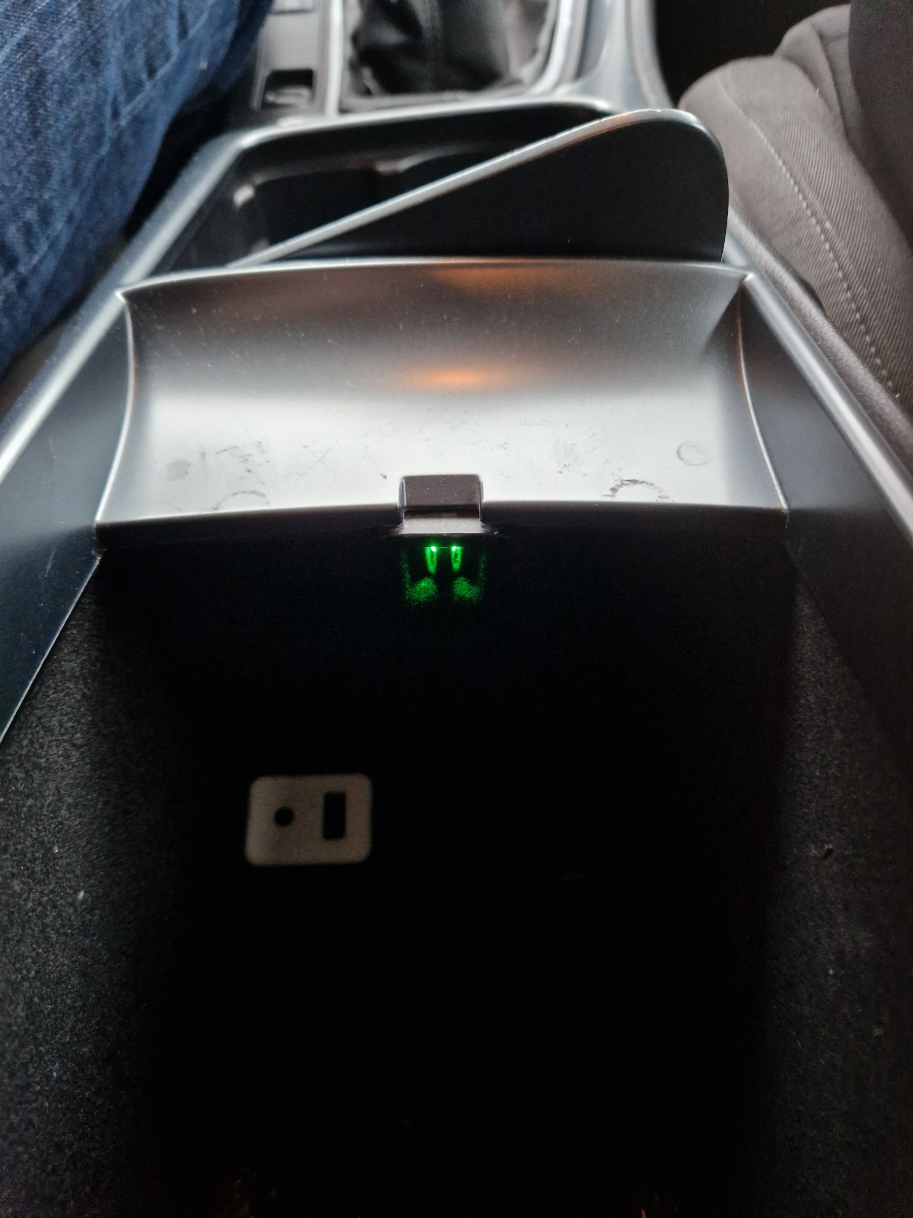

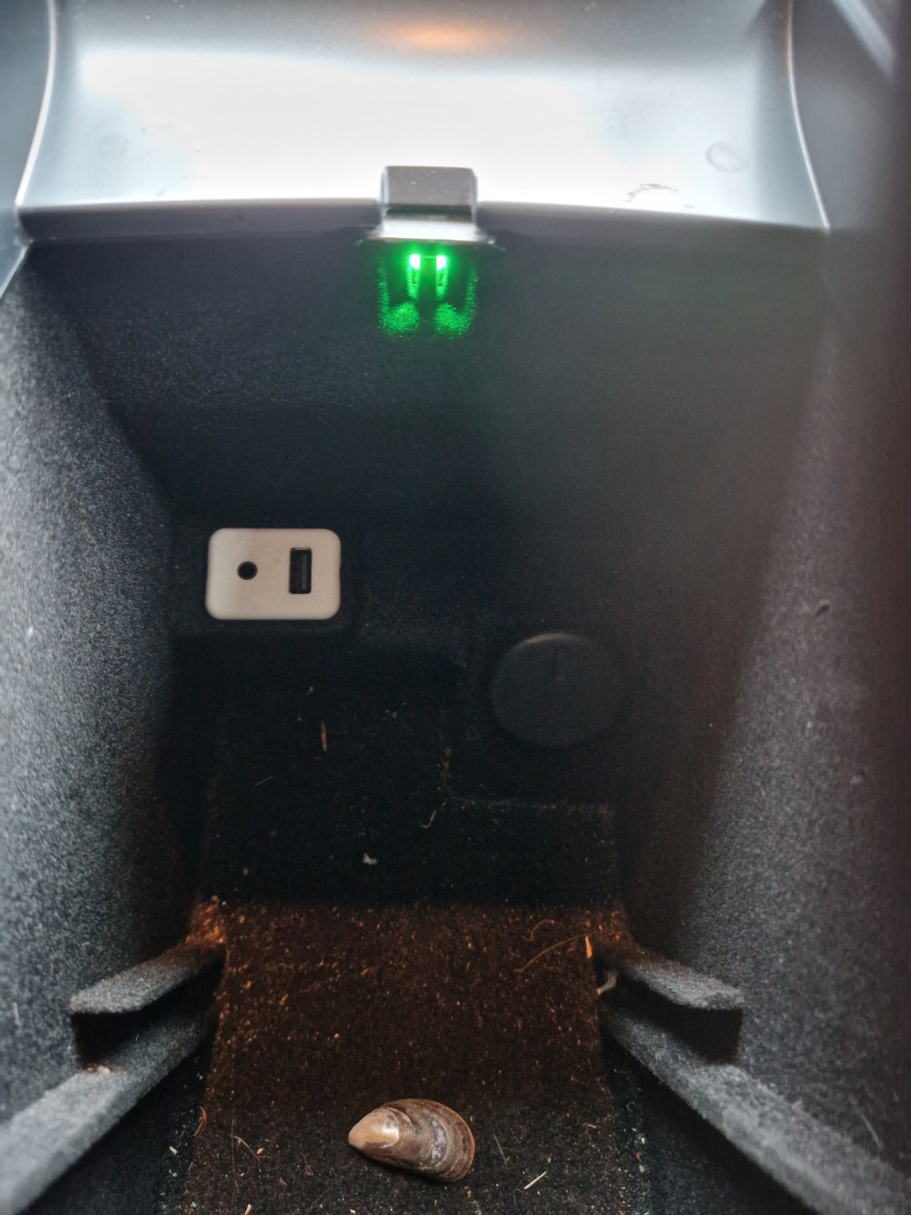

Lösung gefunden !!!!
Es ist gar kein Sensor, sondern eine LED. Und diese soll das Staufach in der Mittelkonsole beleuchten.
also bei mir leuchtet nix im Staufach der Mittelkonsole - kannst du ein foto der beleuchteten mittelkonsole machen ?
Klar doch...
Staufachbeleuchtung ist auch etwas hochgegriffen... Funzel trifft es eher ;-)
Also die Funzel befindet sich (in Fahrtrichtung) vorne am großen Staufach in der Mittelkonsole. Man hat ja die 3 Hebel (Kleine Ablagefach unter der Armlehne, Großes Staufach und die Höhenverstellung der Armlehne. Genau unter den 3 Hebeln im Staufach...
