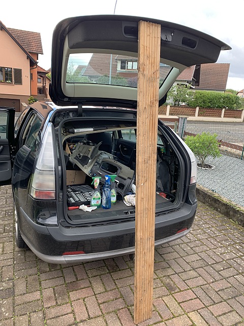

Ja und dann plötzlich von einem Tag auf den anderen stellen die Dämpfer an der Heckklappe plötzlich ihren Dienst ein. Wenn es also soweit ist, dass die Klappe nur mit Kraft anzuheben ist und schon garnicht oben bleibt - ausser mit diesem Konstrukt (siehe Photo) was ja nicht wirklich sinnvoll ist - Dann spätestens wird es Zeit die Dämpfer zu tauschen. Sind nicht teuer, habe die Stabilus Variante genommen

Das Abbauen und tauschen geht dann sehr einfach. Erstmal die Heckklappe stützen (Ingenieursmäßig wie auf Photo oben). und dann die Federn um die Gelenke einfach mit einem Schraubendreher ausklipsen. Dämpfer rausnehmen. Neue rein. Die Gelenke draufdrpcken bis sie auf dem Gegenstücken einrasten. Fertig.
