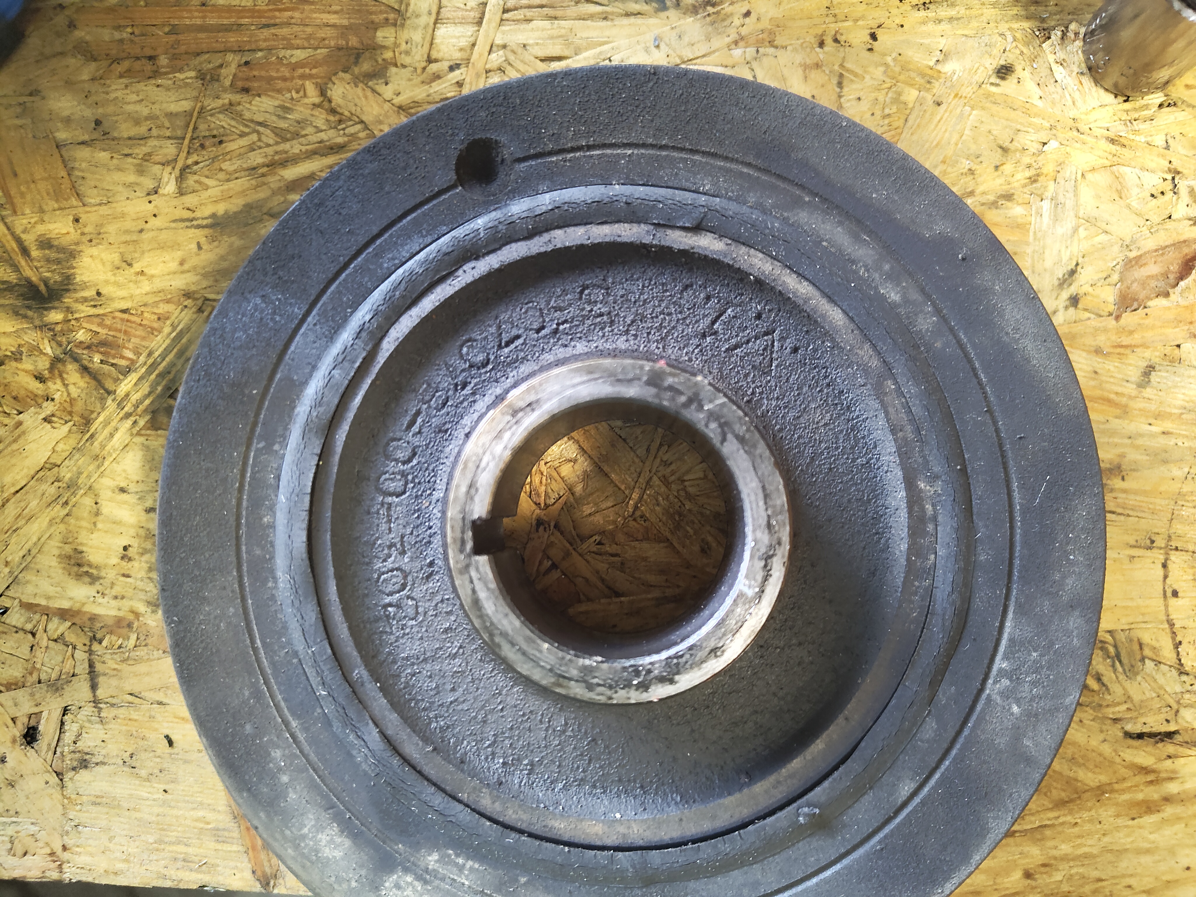

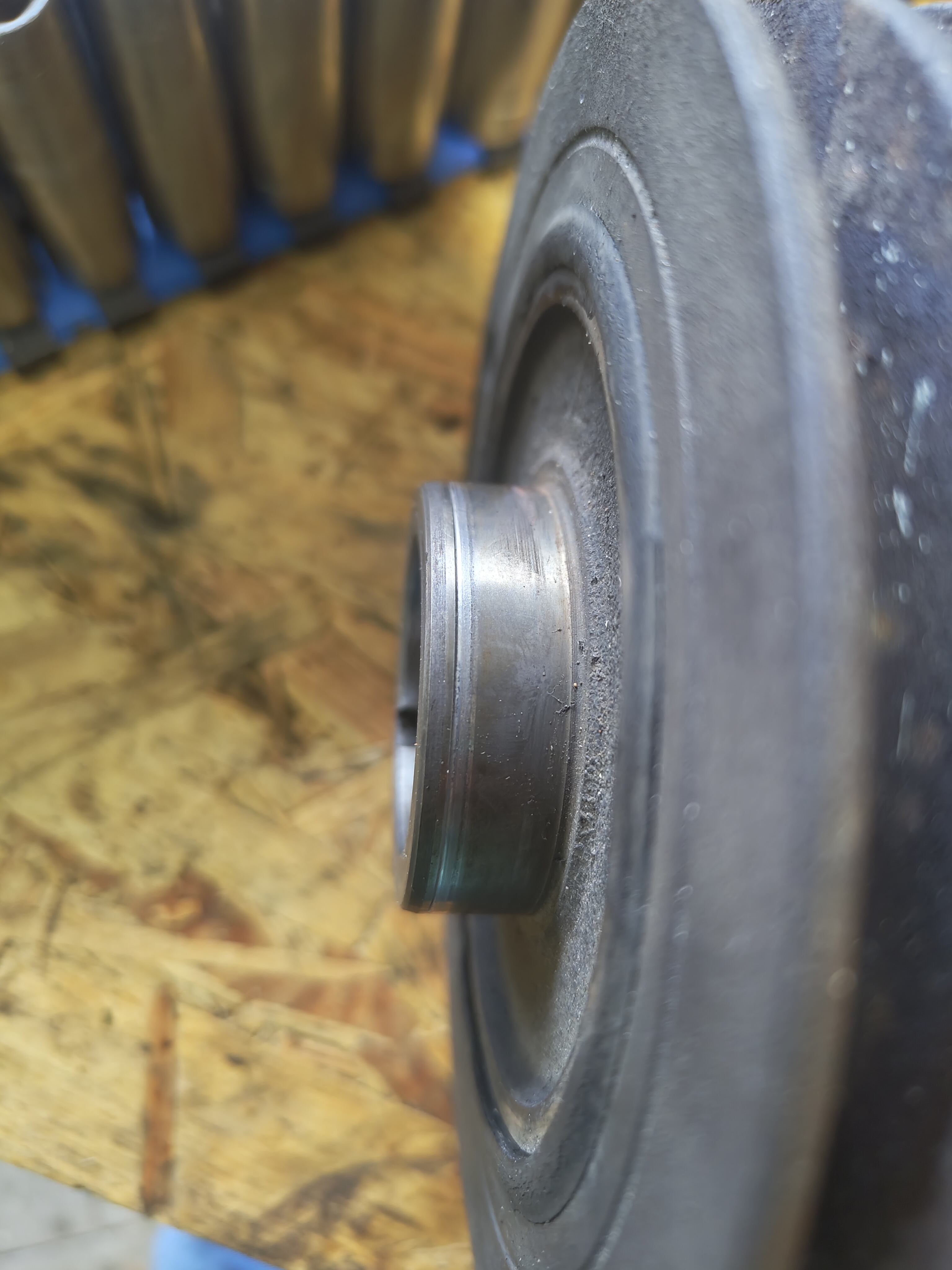

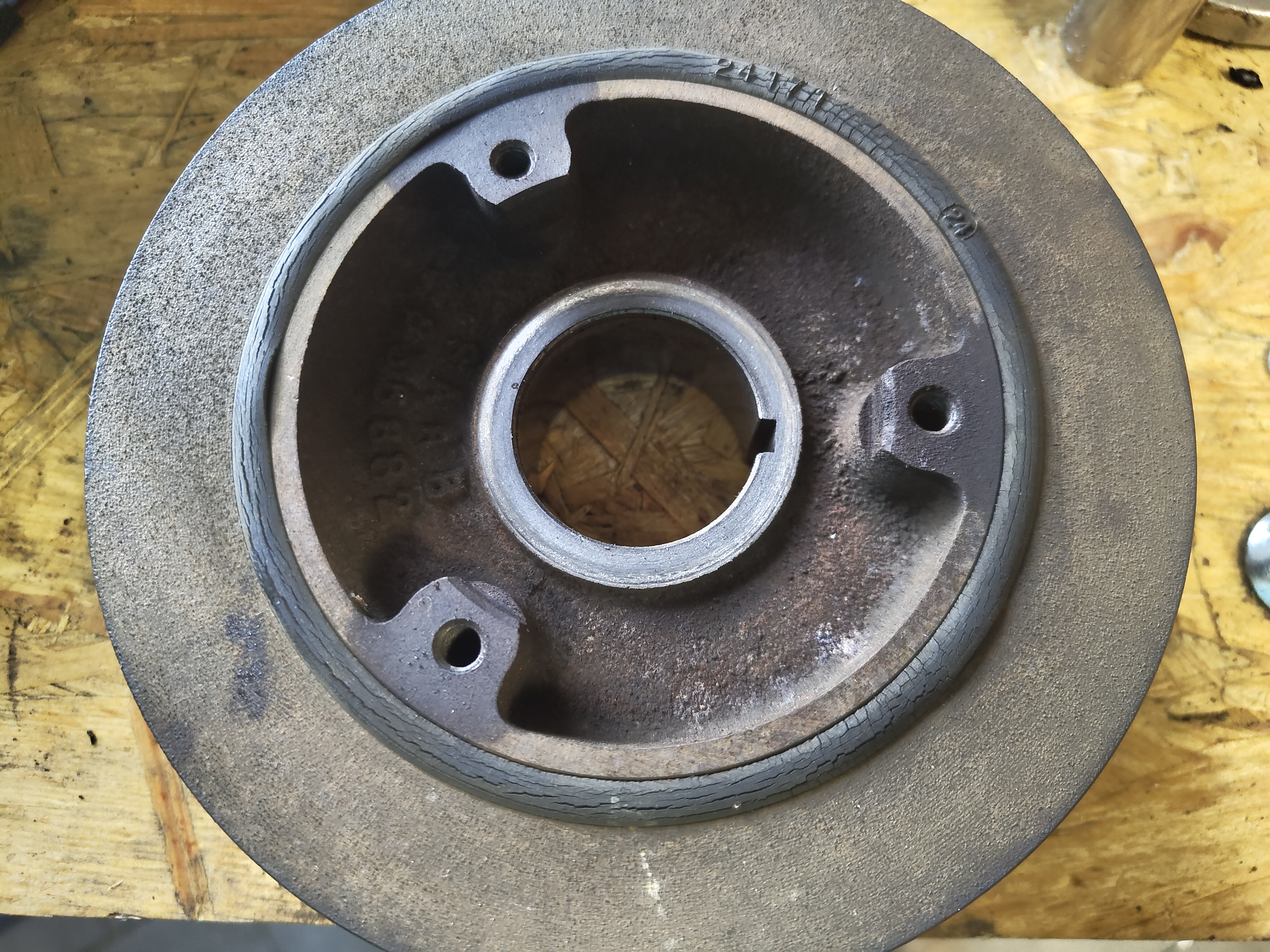

Meine Riemenscheibe zeigt deutliche Alterungserscheinungen, daher die Frage: reparieren oder erneuern?
Die Dichtfläche könnte man mit einer Reparaturhülse z.B. SKF speedi sleeve instandsetzen, aber das poröse Gummi?!
In den USA gibt es Shops, die gießen neues Elastomer in alte Dämpfer, habe ich in D noch nicht gefunden.
Sonst habe ich noch neuen Ersatz gefunden, aber da sind die beiden Riemenscheiben verschieden groß, 136mm Lima, 150mm für Servo?!
Meine hat 2 gleiche Durchmesser, ca. 145mm IMG_20240427_191750524.thumb.jpg.c45f4b968769c21932b1fda5f1dc0306.jpgIMG_20240427_191806342.thumb.jpg.8f32312abce88dae577a4d1081e76602.jpgIMG_20240427_192449692.thumb.jpg.98fffabf34e1965635879b5b92e0b2c4.jpg
Ich würde mir eine neue Scheibe besorgen.
Falls du keine Zeit für langes Suchen hast, und die Scheibe erst mal wieder einbaust, auf jeden Fall so einen Laufring setzen.

Alles klar, danke für die Einschätzung. Neuteil ist nur ein paar klicks und einige € entfernt.
