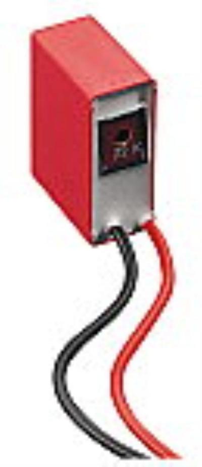

Das Teil ist ja etwas günstiger und hat folgende Maße: 30 x 20 x 15 mm das sollte doch da oben reingehen oder nicht.

Bei Conrad (Bestell-Nr.: 844055 - 62) gibt es einen echt netten Dimmer für die Innenbeleuchtung.
So hat man abends nach dem Einsteigen noch genügend Zeit, den Schlüssel in Schloss und die KeyCard ins Radio zu basteln, ohne im Dunkeln sitzen zu müssen. *freu* Sogar die Verzögerungszeit lässt sich einstellen.
Der Einbau ist (gewusst wie - Danke nochmal an Aicke und Solarmarshall) super einfach. Man braucht nur einen kleinen Torxschraubendreher. Die schwierigste Aufgabe ist es in meinen Augen, die Abdeckung der Schraube vor der "fasten seatbelt"- Leuchte herauszubekommen. Mit einem Taschenmesser geht das aber auch gut von der Hand. Hat man die Schraube entfernt und die Abdeckung abgenommen, so sieht man rechts den Schalter für das Innenlicht (1 - an, wenn Tür auf, 2 - immer an, 0 - immer aus). Diesen kann man nach unten herausziehen (evtl. von oben mit einem Finger leicht nachhelfen). Dann den Steckverbinder abziehen und das rote Kabel vom Dimmer an das graue vom Saab und das schwarze Kabel vom Dimmer an das schwarze Kabel vom Saab!

Das Teil gibts übrigens bei Ebay für 8,9 Euro, hab den direkt bestellt.

Ja, hatte ich auch, so ein Conrad Teil in meinem 9000i. Stimmt, der Einbau war super einfach. Der Nachteil war allerdings, dass keine Verbindung zum Schluesselschalter bestand, sodass das Licht auch verzoegert ausging, wenn der Motor lief bzw. der Schluessel drinsteckte. Das hat mich manchmal genervt, aber ist natuerlich viel besser als im dunkeln zu sitzen ;)

habe heute meinen Dimmer bekommen hab den für 8 Euro bei eBay gekauft.
Hab heute den Dimmer angeschlossen, ganz einfach, Kabel rausziehen, Klemmen dran, Zeit einstellen Fertig.
