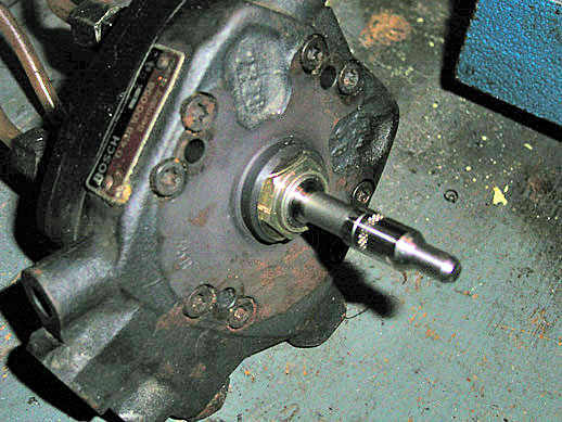

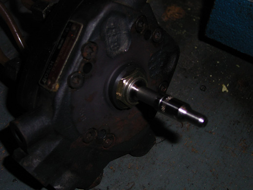

c) wenn die Kärren absaufen oder sporadisch mies laufen ist oft der Steuerkolben im Mengenteiler schwergängig, wenn nicht festkorrodiert. Mengenteiler ausbauen, ein Schuß WD40 rein und ganz vorsichtig mit dem Fingern hin und her bewegen. Vorsicht, Toleranzen im Tausendstelmillimeterbereich ! (-> Bild hab ich angefügt, speziell für Grufti sehr dunkel !!)

c) wenn die Kärren absaufen oder sporadisch mies laufen ist oft der Steuerkolben im Mengenteiler schwergängig, wenn nicht festkorrodiert. Mengenteiler ausbauen, ein Schuß WD40 rein und ganz vorsichtig mit dem Fingern hin und her bewegen. Vorsicht, Toleranzen im Tausendstelmillimeterbereich ! (-> Bild hab ich angefügt, speziell für Grufti sehr dunkel !!) Grüße Hardy
... sei mir nicht böse, lieber Hardy, aber meiner Meinung nach überforderst Du einen User mit dem Foto Deines Mengenteiler-Steuerkolbens. Woher soll der arme Teufel denn wissen, wo das Teil überhaupt sitzt !?
