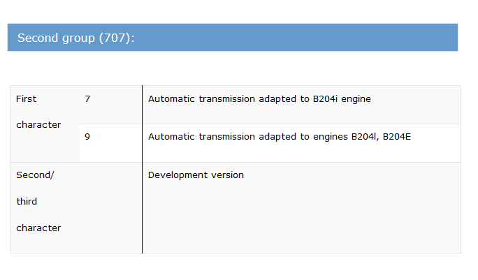

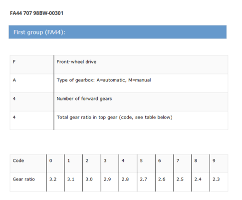

Die Nr. scheint nicht vollständig zu sein. Anscheinend fehlt die dritte Gruppe.
Laut WIS-online gibt es drei Zeichengruppen, anhand derer sich die Automatikgetriebe bestimmen lassen:
Der Motorraum ist bei allen drei Karosserievarianten gleich.
Der D223L-Motor hat die gleichen Getriebeanschlüsse wie der B20X-Motor. Für den Fall, daß der o.g. 5-Türer ein Diesel war-.
Die Übersetzungsverhältnise der o.g. Getriebe sind laut WIS gleich.
Ergo sollten sie untereinander austauschabr sein. :top:
