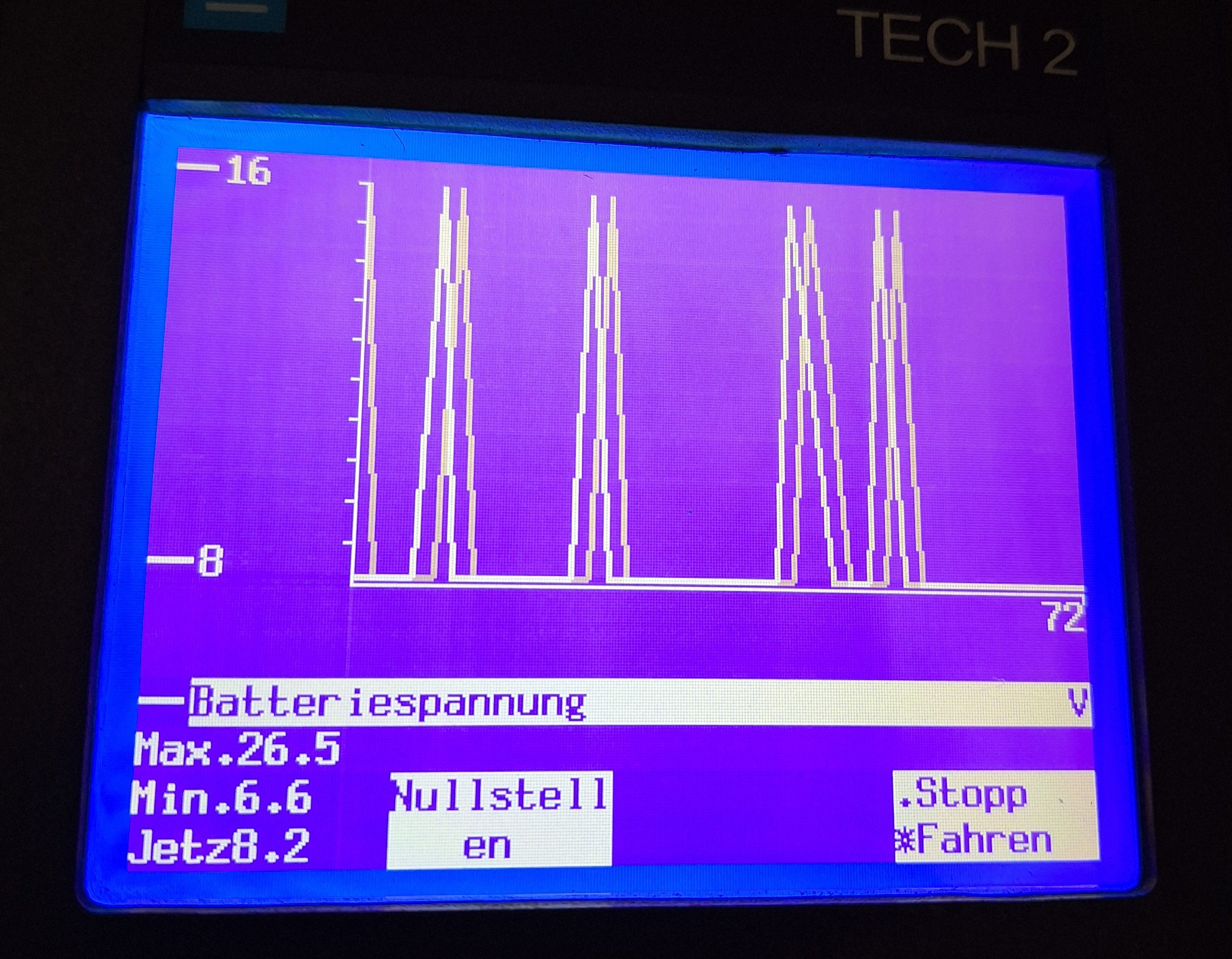

An das versammelte Fachwissen! Meine ACC regelt nur HI oder Low. Alle Komponenten funktionieren und liefern die entsprechenden Werte lt. Werkstatthandbuch.

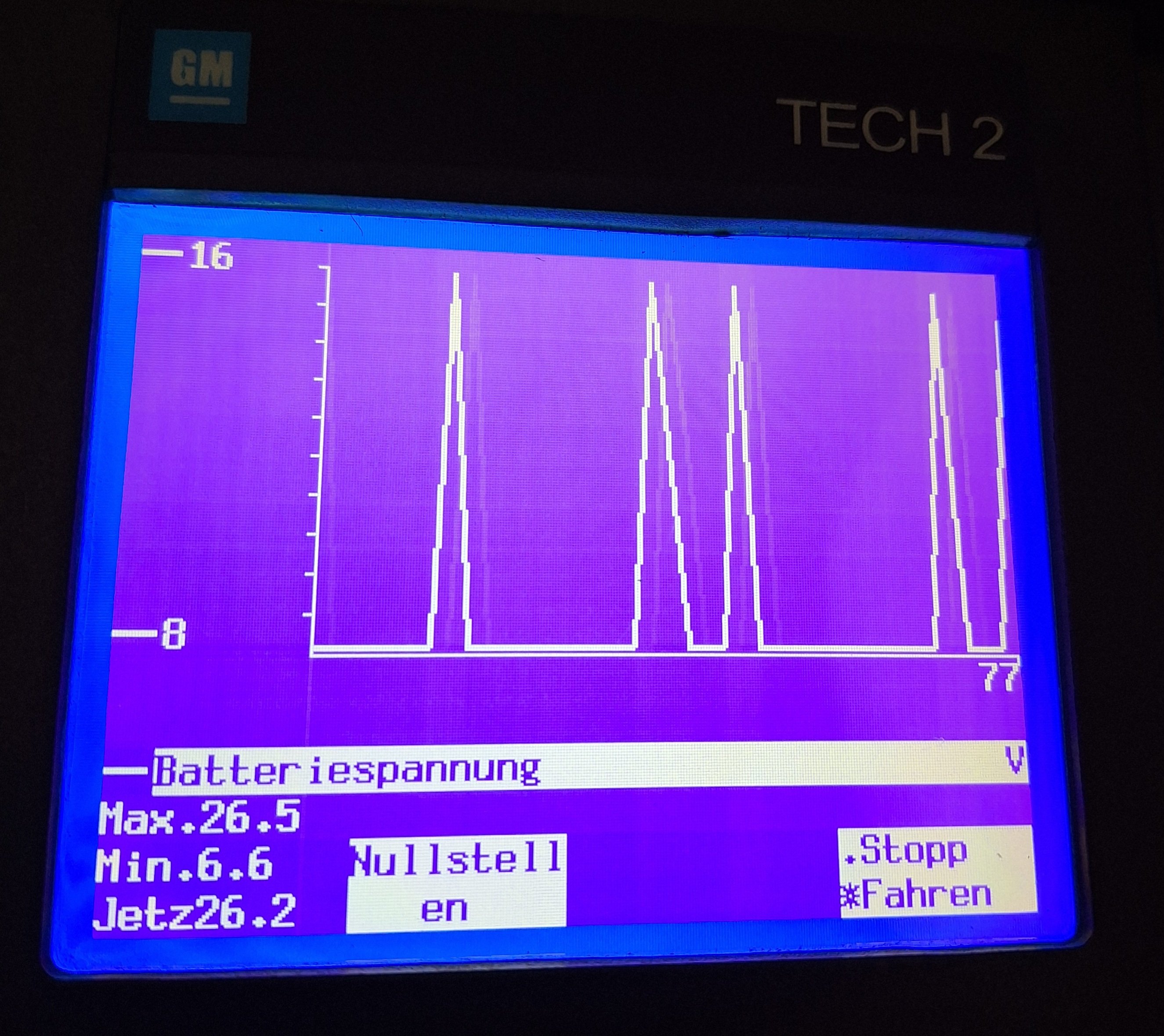

Ich habe das Steuergerät mit den 39 und 12-pol. Stecker. An Klemme (12-pol.) liegen lt. Messung nur 5,6 V an. Lt. meinem Tech2 zeigt sich auch die ständig wechselnde Batteriespannung. (siehe Anhang) Sicherung im Handschuhfach ist i.O. An den sichtbaren Kabeln kann ich keine Beschädigung feststellen. Kann ich an der Klemme 1 (12-pol) das Kabel entfernen und ein abgesichertes 12V Kabel direkt von der Batt. testen?
