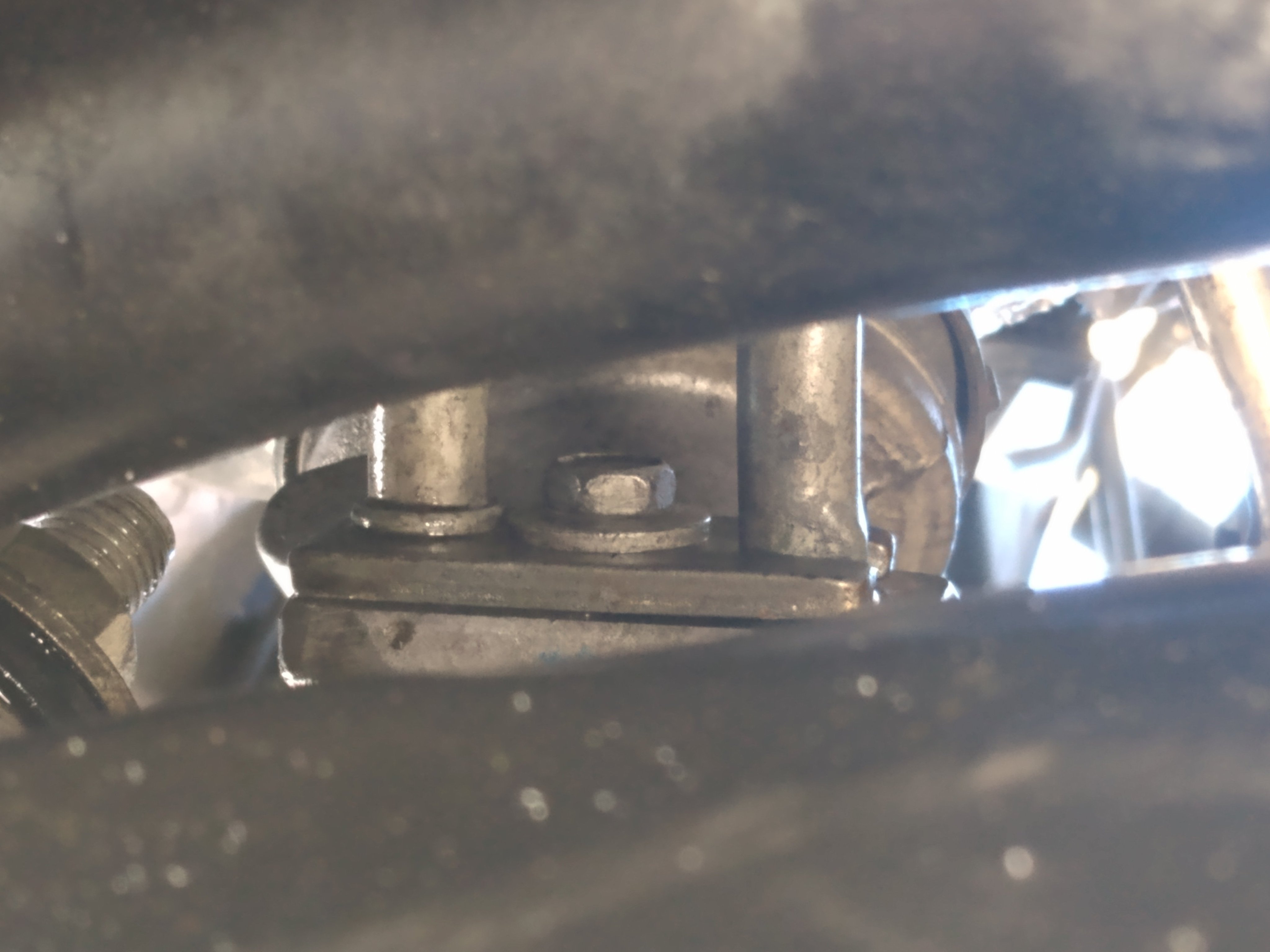

- Das Befestigungspad ist sehr schlecht zugänglich (Stabilisator ist im Weg; siehe Foto); am Besten klappt das Lösen der Schraube von unten mit einem langen (!) 10er Ratschenringschlüssel und das Herausdrehen dann mit langem Arm und Fingern von oben wenn leichtgängig genug. Wenn das Pad lose ist, die Rücklaufleitung heraushebeln und nach oben weghängen.
Servoleitungspadschraube_1735474636500.thumb.jpeg.bc27e9eaacd6092368c19228bd904545.jpeg
- Die Druckleitung selbst ist dann nur mit sehr viel Geduld und ständigem Drehen hin und her herauszuziehen, da sich das Pad immer wieder verkeilt, so z.B. am Motorlager.
