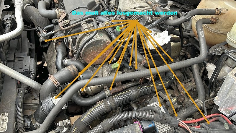

Sämtliche Schläuche rund um den Thermostatt müssen ab. Ausserdem noch der Ölschlauch an die Rückführung. Garnicht so einfach, denn die hängen echt fest und es ist natürlich kaum Platz um anzusetzen. Ist auch das geschafft, dann noch die 6er Inbusschrauben am Abgasrohr der AGR ab und die Schelle auf de anderen Seite des Kühlers. Selbiger geht nicht raus - ist kein Platz. Also mehr Schläuche ab und mehr Kabelstränge ausklipsen. Obwohl meistens brechen ja die Kunststoffklipse einfach ab.

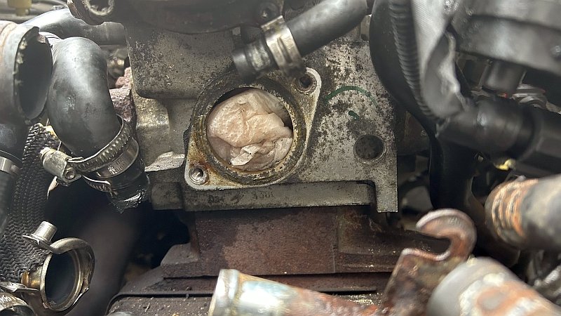

Jetzt endlich könnte man den AGR Kühler rausnehmen. So steht es im Werkstatthandbuch. Nee, geht nicht! Erst müssen auch die 2 Schrauben vom Thermostat weg, das selbiger im Weg ist. Um die aber los zu bekommen ist der AGR Kühler im Weg. Schade eigentlich. Irgendwann geht es doch und man kann erst den Thermostat rausnehmen und dann den Kühler!
So und jetzt, Dichtfläche säubern, fein anschleifen und das neue Thermostat mit etwas Vaseline auf der Dichtung einsetzen. Alles wieder umgekehrt. Nochmal die Finger fast brechen bis es zusammen ist und hoffen, dass es dicht ist!
