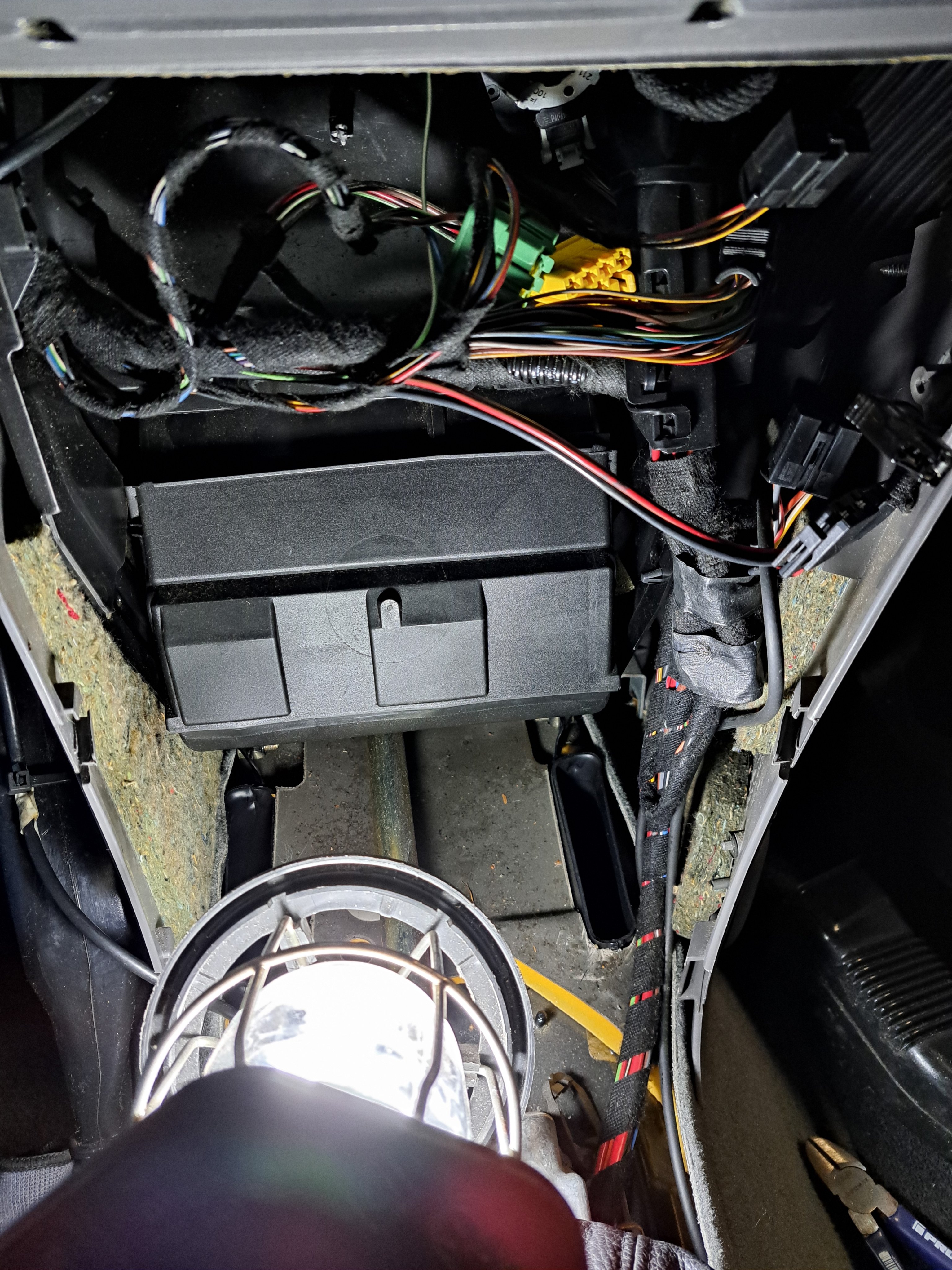

Ich habe ein 9-3 turbo cabrio aus 2003 mit 185 ps und Viggen Paket. Sehr Wahrscheinlich ist mein Wärmetauscher hin.Habe schon alles zerlegt bis auf die Auffangwanne. Wie klappt man diese auf? An bei ein Foto.Danke im voraus.

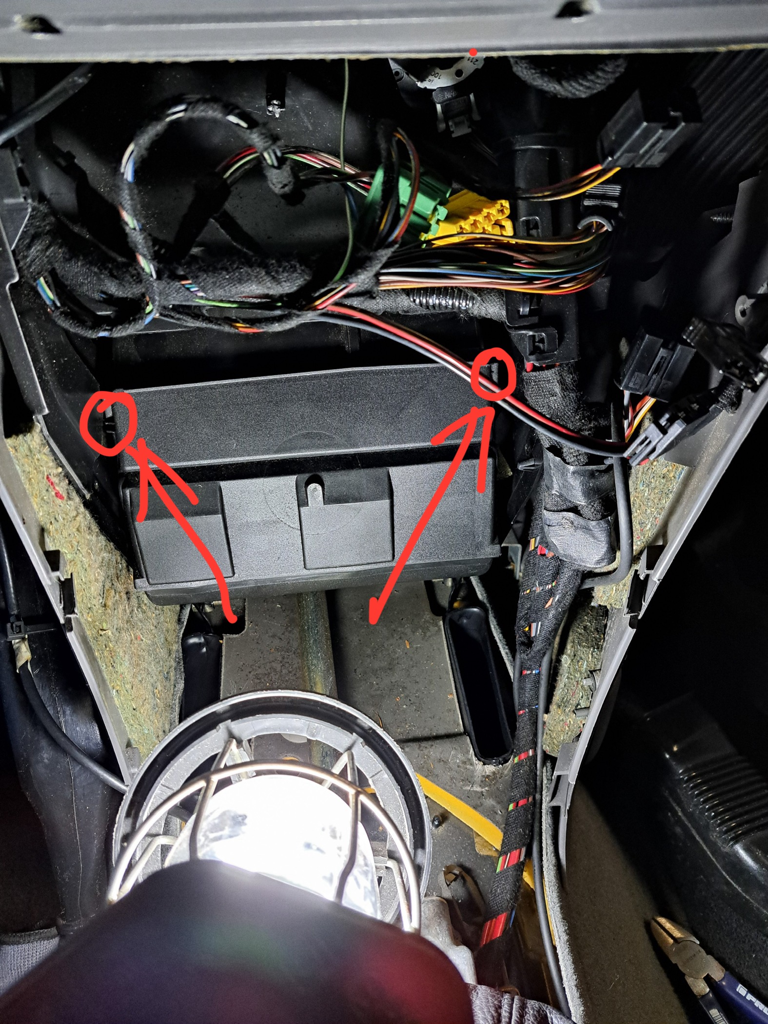

schau mal hier - kurz und knapp vom Handy aus:
Beitrag im Thema 'Wärmetauscher nicht dicht zu bekommen!'
https://saab-cars.de/threads/waermetauscher-nicht-dicht-zu-bekommen.83692/post-1686536
…..in den roten Kreisen sitzen die beiden „Klammern“ - siehe Zeichnung im WIS
Bearbeitet von icesaab

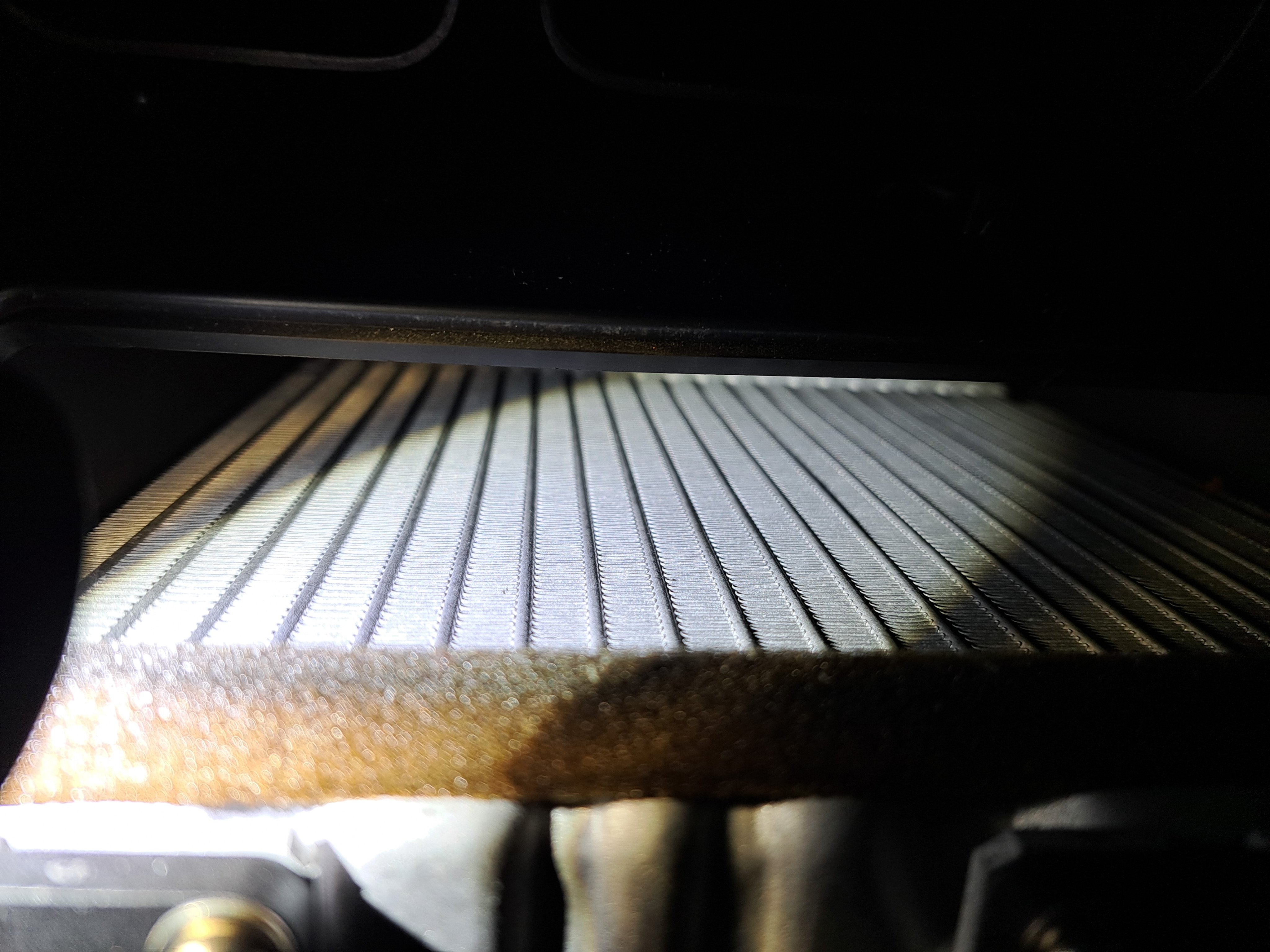

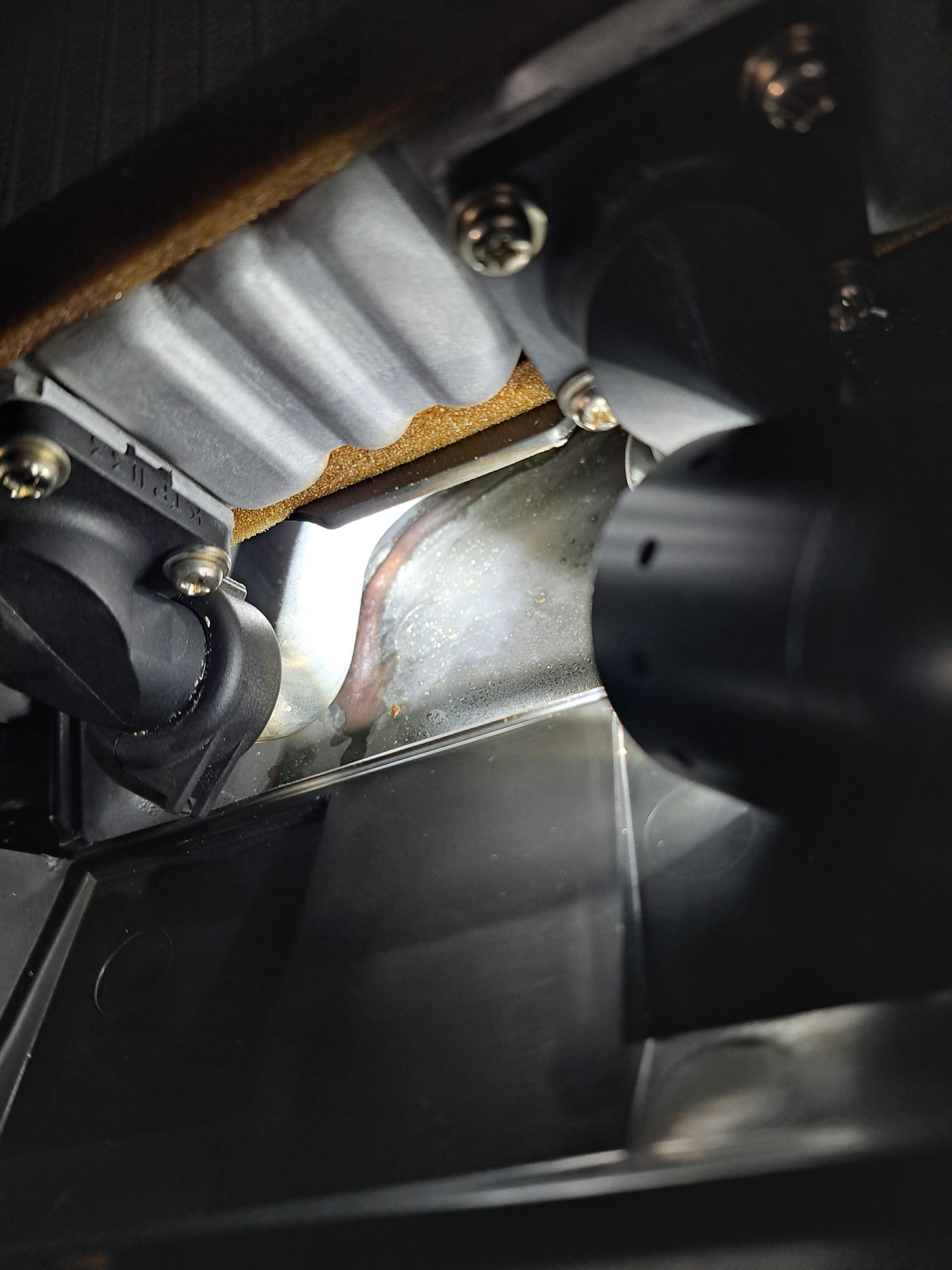

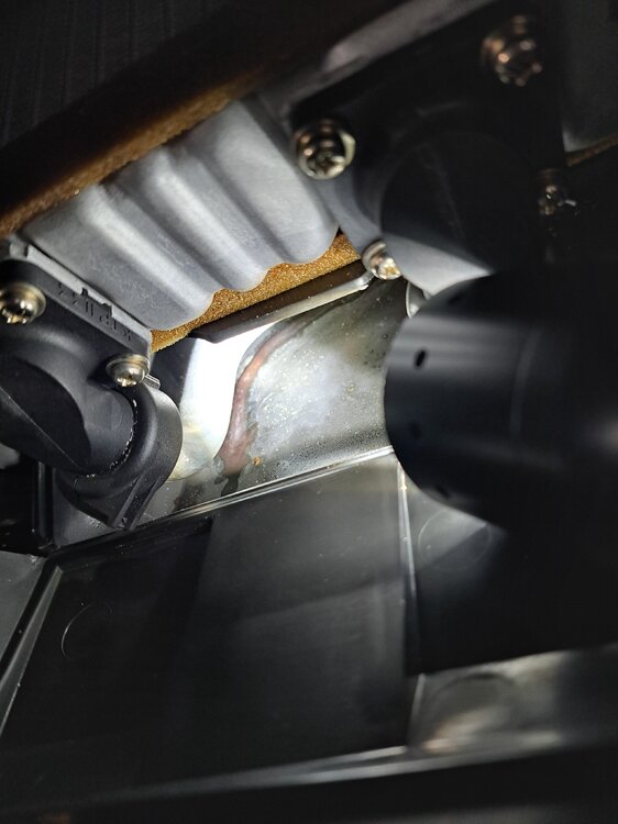

So jetzt habe ich Gewissheit. Sind beide Anschlüsse.Bestimmt weil ich von Aussen die beiden Schläuche gewechselt habe.Der WT sieht noch aus wie neu. Also nur die Dichtungen an den Schnellverschlüssen wechseln.
Hier sieht man Eindeutig den Fehler.
