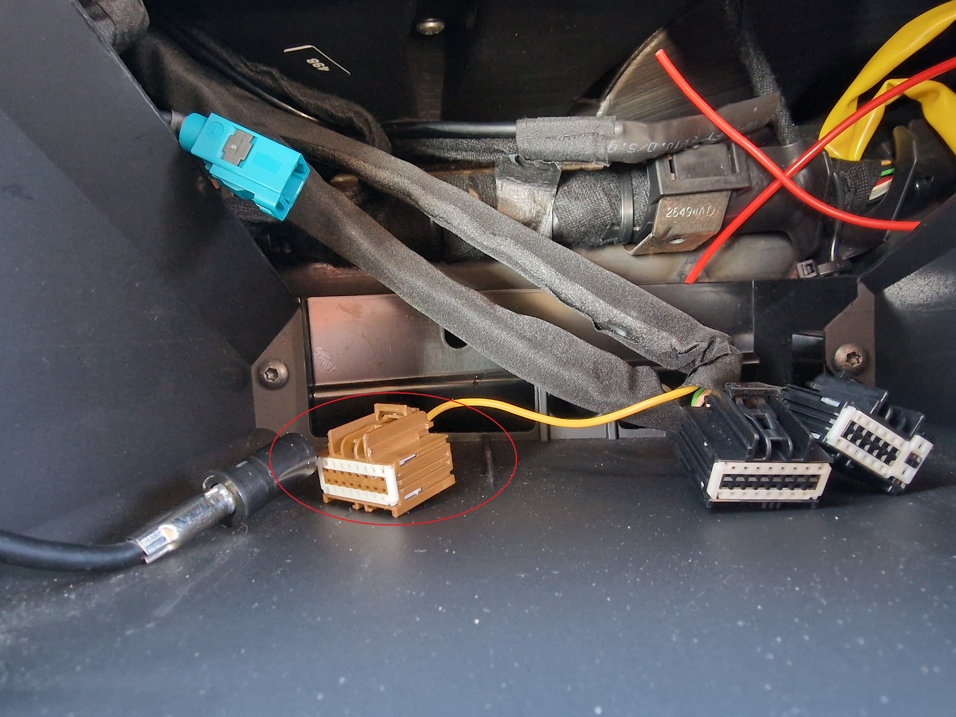

Ich kann aber das einzelne gelbe Kabel vom original Navi nicht zuordnen.
Um was für einen Anschluß handelt es sich hierbei?
für eventuelle Antworten schon einmal vorab besten Dank
Dieter
Ich meine der geht zum TCS Steuergerät.
Über die Leitung bekommt das Werksnavi Information bzgl. der zurückgelegten Meter wenn das GPS Signal z.B. in einem Tunnel nicht empfangen werden kann. Damit lassen sich dann trotzdem Anweisungen positionsbezogen errechnen und ausgeben.

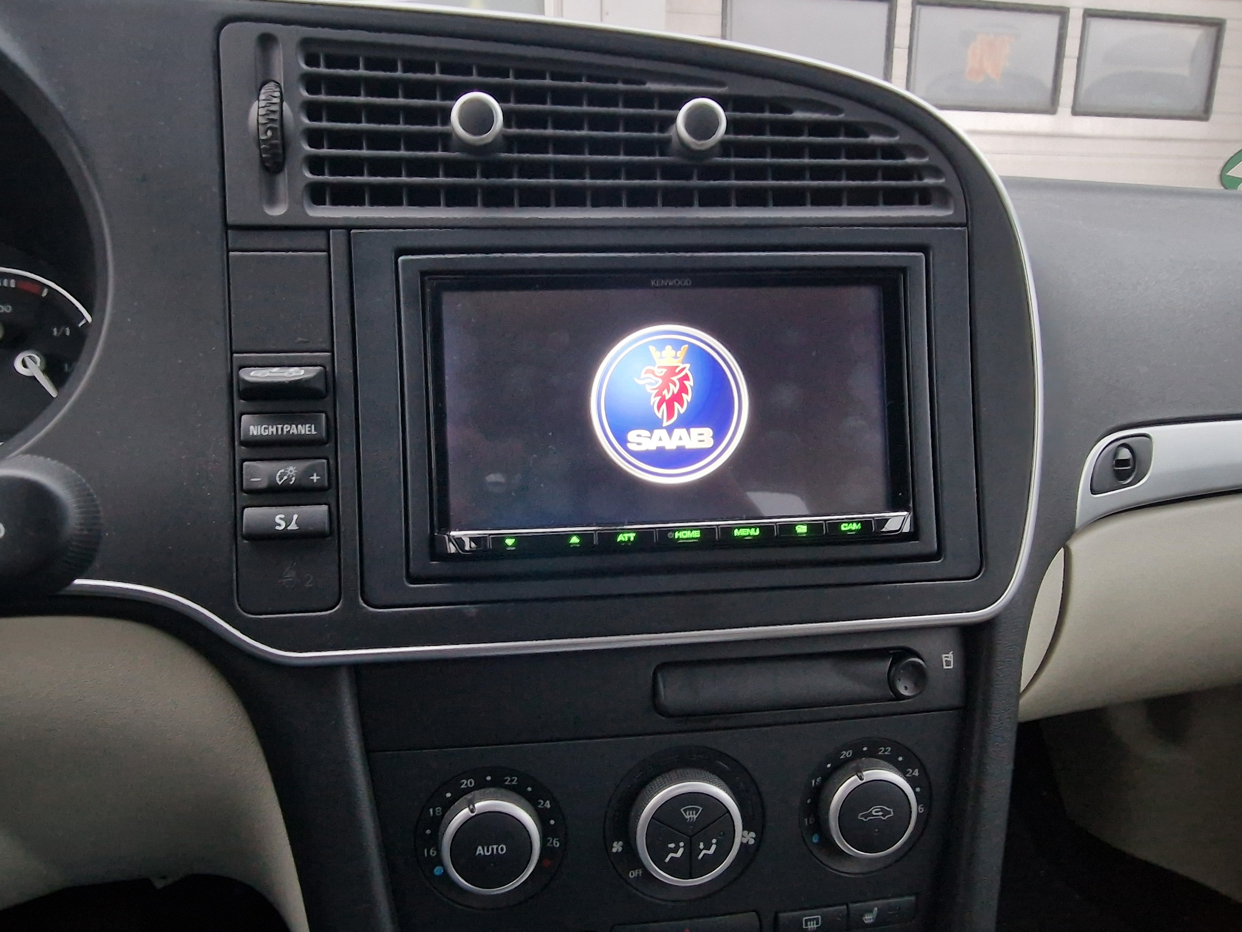

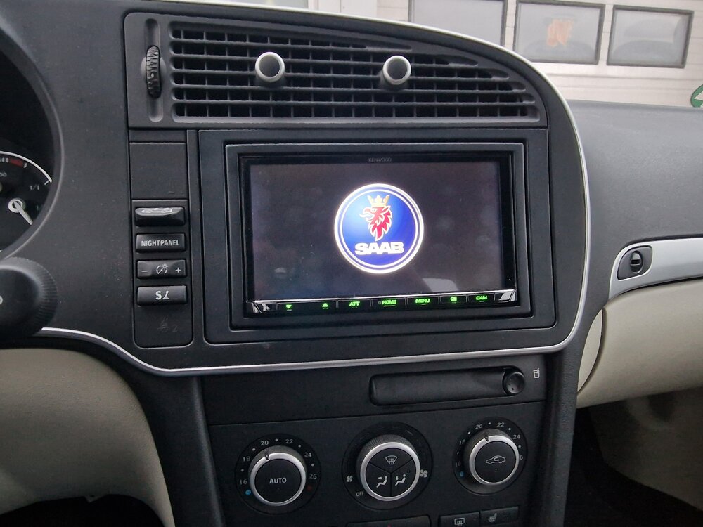

und hier noch das Ergebnis...
Gruß Dieter20250326_062515.thumb.jpg.6a7301666f08d1f57841c276fc46d863.jpg20250326_062529.thumb.jpg.7ef90f0d6f9f37079a55ca4ddb2bdf62.jpg
Gruß Dieter[ATTACH alt=20250326_062515.jpg]283342[/ATTACH][ATTACH alt=20250326_062529.jpg]283343[/ATTACH]

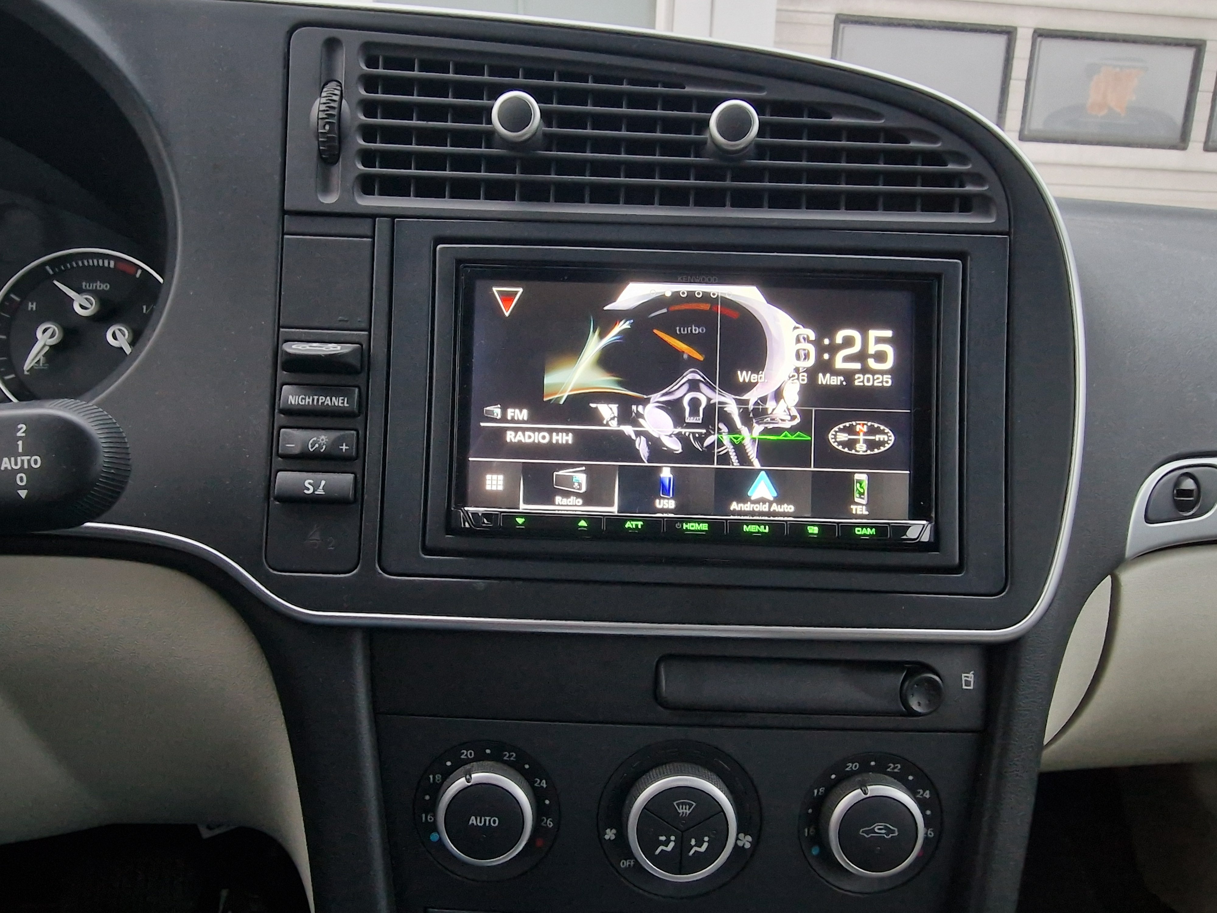

Sieht sehr gut aus. Aber wie bekommt man das Saab Logo dort eingeblendet? Ich habe bei mir ein Zenec ZN528 verbaut. Bei mir funktioniert das mit dem Saab Logo leider nicht. Die Sprachsteuerung und das Nightpanel leider auch nicht. Funktioniert das in diesem Fall? Wenn ja, wie muss das Radio angeklemmt werden, das es funktioniert?
MfG Andreas
Guck mal im Play Store nach Car Launcher damit kannst du den Bildschirm individuell konfigurieren
Gesendet mit Tapatalk
Servus. Leider funktioniert weder der Car Launcher, noch der Agama Car Lancher bei meinem Zenec Radio. Es verbleibt einfach der Standard Android Lancher. Auch wenn ich die Einstellungen auf einen anderen Launcher ändere.

Das sieht gut aus, gratuliere!
Da ich vor einer ähnlichen Situation stehe, interessiert mich, wie Du SID Anzeigen darstellst ?
Funktionieren ausserdem NightPanel und Lenkradtasten (für Radio) ?
Danke Dir
