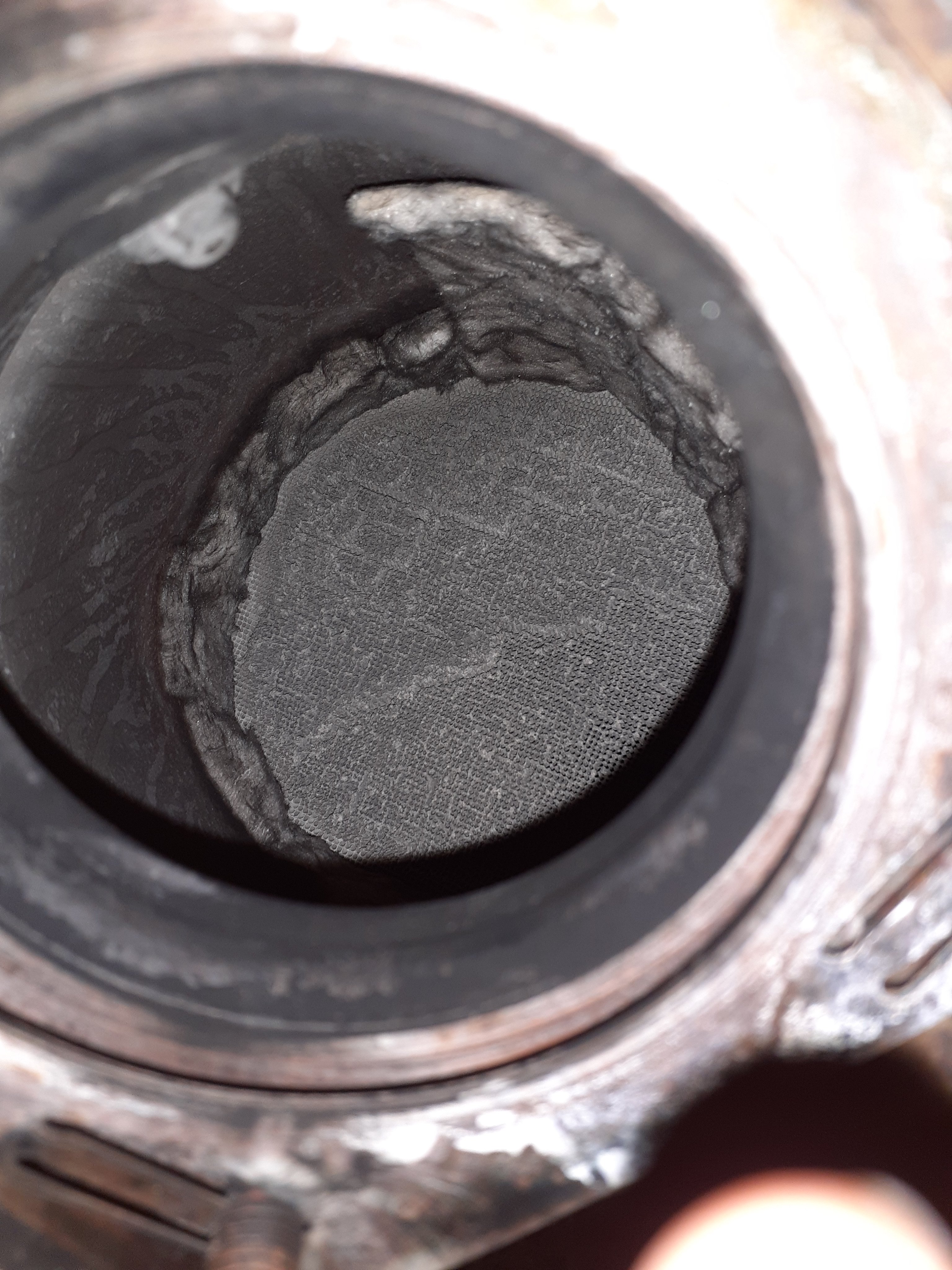

Hallo zusammen,
anbei ein Bild von meinen Kat, heute in der Werkstatt bei meinem Saab-Schrauber aufgenommen. Bin noch etwas geschockt.
Von der inneren Wabenstruktur ist quasi nichts mehr vorhanden.
Ich frage mich zum einen, wie der Wagen dann noch im Mai 2024 überhaupt über den TÜV/ASu gekommen ist (274.000Km), und was die Lamda Sone da überhaupt noch anzeigt.
Zum anderen natürlich, welche Grundursache das hat.

Seit 4 bis 5 Jahren treten zunehmend folgende Symptome auf:
  • Leistungsentfaltung bei Vollast im 5./6. Gang zunehmend unharmonisch (Ruckeln und Vibrieren): Annahme war defektes ZMS und/oder Kupplung am Ende der Lebensdauer. Neues ZMS und Kupplung sind am Samstag eingebaut worden. Altes ZMS war noch OK und Kupplung war noch nicht am Ende.
  • Wenn er warmgefahren ist, ist er speziell im 5./6.Gang deutlich lauter, als während der ersten 10- 15Km.
  • Zunehmender Ölverbrauch: Letzter Wechsel war 10/2024 bei 282.500KM. Genauere Kontrolle Anfang März bei 287.500 KM nach 120 Km Non-Stop Fahrt und 10 Minuten nach Abstellen noch bis zum unteren Drittel des Messtabes. Also 0.7l auf 5.000Km.
  • Die Ladedruckanzeige geht bei Vollast etwas in den roten Bereich, ca 1mm. Und ab zu zu regelt er bei voller Beschleunigung "hart" ab. Fühlt sich so an, als wäre die Spritzufuhr unterbrochen. Beim Werkstattbesuch heute hat mir mein Saab-Schrauber noch mitgeteilt, dass der max. Ladedruck deutlich zu hoch wäre , ca. 1.3bar
Bei vorrausschauender und gemächlicher Fahrweise (kein starkes Beschleunigen, möglichst drehzahlschonend, Autobahn konstant 120 .. 130Km/h) fährt er wunderbar, sanftes Beschleunigen im 6. Gang bei ebener Strecke ab ca. 1350 Umdrehungen völlig probremlos.
Habt ihr Vorschläge hinsichtlich der weiteren Ursachenforschung, um der Grundursache auf die Spur zu kommen?
  • Verbrennt der Motor bei Vollast zu heiß oder permanent zu heiß? Falls ja, wieso hat er dann so lange gehalten?
  • Ist über längere Zeit unverbrannter Sprit in den Kat gelangt?
  • Steuergerät defekt?
  • Gelangt Öl in den Kat, (Turbolader? Kolbenringe?)
  • APC- Regelung defekt?

Ich denke zunächst ist es wichtig einen nucht verstopften Kat einzubauen und zu gucken welches Symptome dann noch auftauchen. Da könnte die unharmonische Leistungsentfaltung her kommen. Verrußte Endrohre haben unsere beiden B207R XWD (leider) auch, vorm Hirschen und auch danach. Scheint mir schlicht so zu sein. Ölverbrauch ist bei uns auch vorhanden. Müssten auch zwischen den Ölwechseln immer einmal nachfüllen, zum Glück haben beide einen Ölstandsensor. Aber, da gibt es einnsog. PCV Ventil ( Rückschlagventil) dass verhindern soll dass der Ladedruck vom Ansaugtrackt ds Kurbelgehäuse aufbläst, andererseits aber die Kurbelgehäusenetlüftung sicher stellt. Dieses Ventil kannman prüfen wenn man die Drosselklappe ausbaut und mit einer Pumpe etwas Druck auf´s Ventil gibt. Zu finden ist das Ventil bei abgebauter Drollelklappe oben rechts Richtung Zylinerkopf. Leider muss man wenn man das tauschen will die Ansaugbrücke abnehmen, was wenn man SAI (Secondary Air Injection) hat ein rechter Sch.. ist. ("
) Wenn das Ventil defekt ist hat man typischerweise auch einen erhöhten Ölverbrauch. Das harte Abschalten hört sich nach Fuel-Cut an, also wie due Werkstatt schon sagt, zuviel Ladedruck. Hierzu den Kat machen und dann weitersuchen.

Hab jetzt auch nochmal in meiner Wartungshistorie genauer nachgesehen. Im April 2016 ist eine Zündspule während der Fahrt ausgefallen. Bin dann notgedrungen auf 3 Töpfen bis zur Werkstatt weitergefahren, ca. 70Km.
