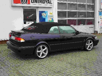

Hier mal ein Bild von Stephans (aero270) 900ll Cabrio mit 9-3 l Heck.
Du siehst also es past ;)
