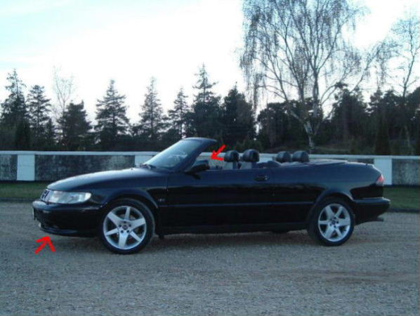

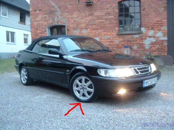

Es gibt mehrere Versionen des Talladega, mit Turbo oder auch als Sauger, als S oder SE-Variante. Ich wies, das alle Versionen mindestens diesen "winzigen" Frontspoiler / Spoilerlippe und lackierte Außenspiegel haben (sieh Bild, rote Pfeile).
Ich habe ein 900ll Talladega Turbo Cabrio. Dieser Wagen hat erst mal eine SE-Ausstattung, den Spoiler, die lackierten Spiegel, die 16 Zoll BBS Felgen und, was so weit ich weis wirklich nur der Talladega hatte, oder zumindest einge, mit Leder bezogene Türtafeln.
