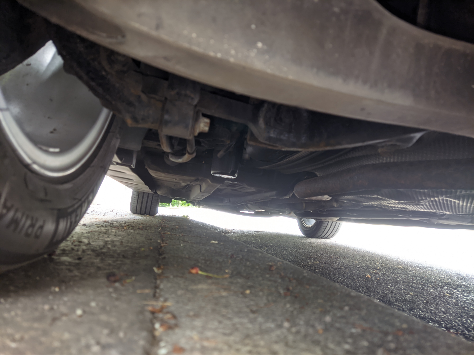

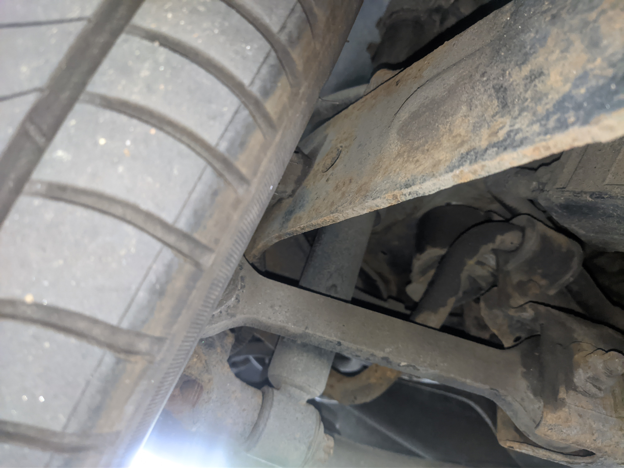

  1. Hinterachslager links + rechts ist porös
    Dazu meinte der Mechaniker, dass es das Teil, in welchem die Lager eingepresst sind, wahrscheinlich fertig mit Lagern zu kaufen gibt.
    Ich habe mir aber dummerweise nicht gemerkt, wie dieses Teil heißt und rätsele jetzt ob es der untere Querlenker ist oder etwas anderes. Ist für euch eindeutig, was mit Hinterachslager gemeint ist? Falls nicht muss ich nochmal unters Auto kriechen und Fotos machen (was ich natürlich schlauerweise nicht gemacht habe, als es auf der Hebebühne war 🤦‍♂️).

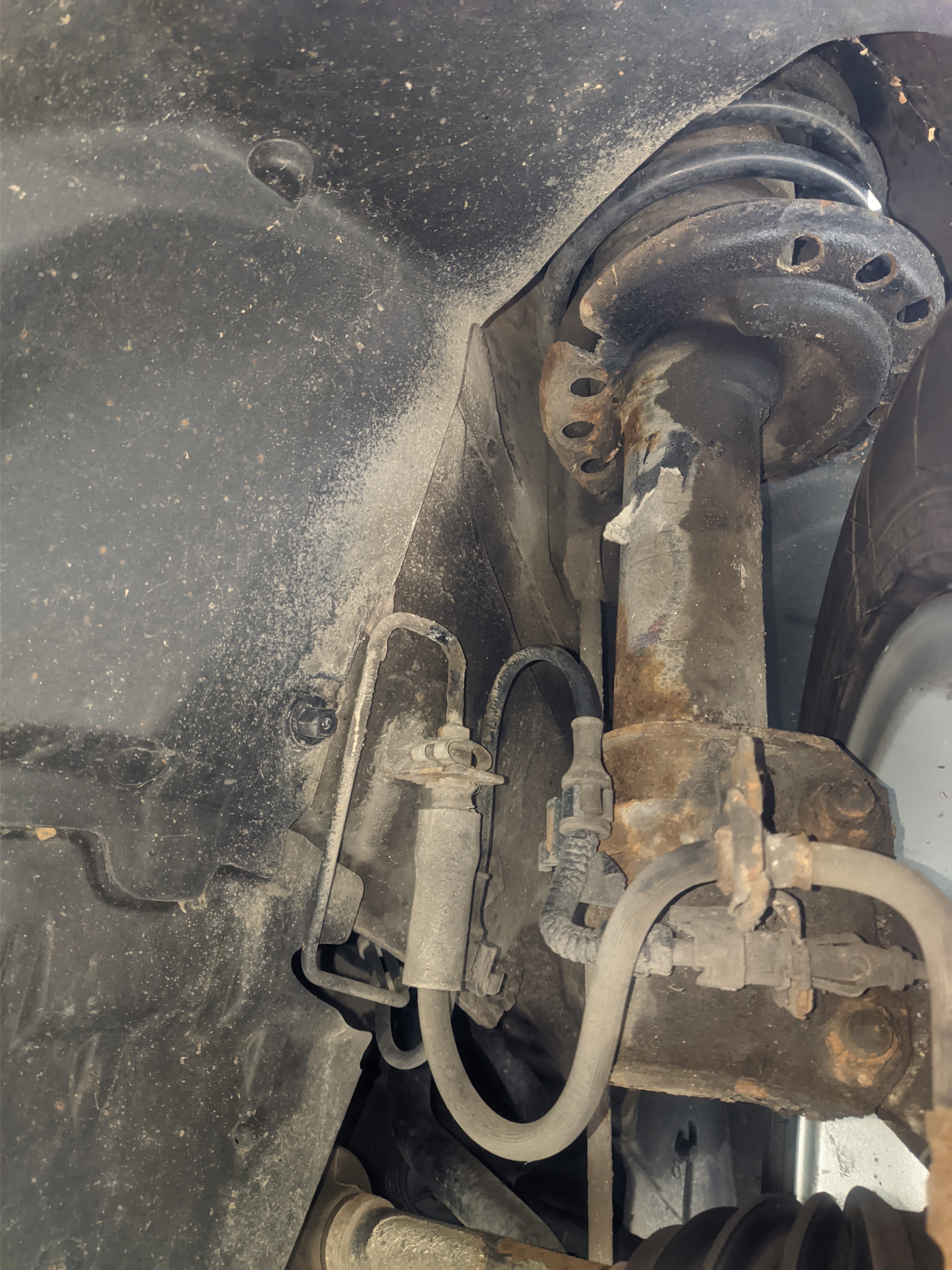

  2. Bremsleitungen links vorne + hinten rostig/aufgequollen
    Die aufgequollenen Stellen waren jeweils nah am Bremssattel. Mein Ansatz wäre, gleich alle 4 Leitungen neu zu machen. Der Mechaniker meinte, dass er die Leitungen zuschneiden und bördeln könnte und es möglich wäre, neue Leitungen an Teile der alten anzustückeln. Ist das sinnvoll und sollte man auch gleich alle Halterungen neu machen? Das Stückeln und Bördeln würde ich nicht selbst machen, Verlegen sollte denke ich schon machbar sein.

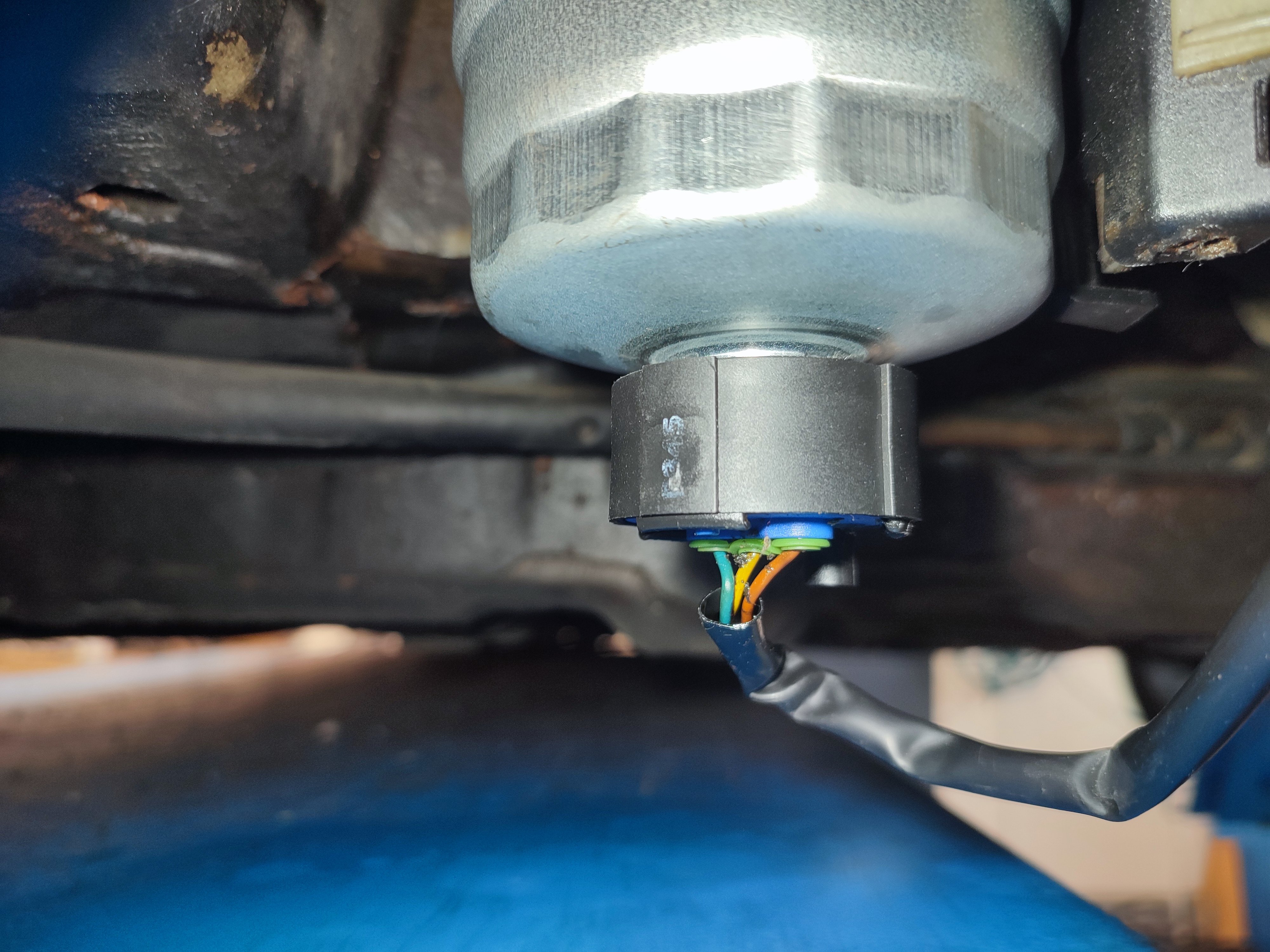

  4. Dieselverlust am Filter
    Ich habe vor einiger Zeit diesen MANN Filter mit Dichtring auf Amazon gekauft, bin jetzt aber verunsichert, ob der überhaupt passt, weil er kein Metallgehäuse, wie der von Scandix hat. Kann ich den problemlos verbauen?

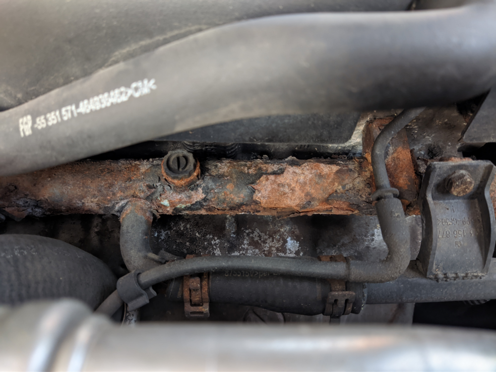

  5. Wasserrohr am Motor verrostet und undicht
    Das Kühlwasserrohr am Motor ist etwas undicht (musste diesen Winter ca 200 ml Kühlflüssigkeit nachfüllen). Weiß jemand die Teilenummer dafür und wo man es noch bekommen kann?

1. Ist eine Mehrlenker Hinterachse. Hier musst du etwas genauer schauen. Bei mir sind die Buchsen vom Längslenker defekt, die gibt's aber nur einzeln. Müssen mit einem geeigneten Werkzeug gewechselt werden.
2. Sicher das hier nicht die Bremsschläuche gemeint sind?

4. Es gibt verschiedene Montagepositionen. Bei meinem sitzt der Filter neben dem Tank am Unterboden, da passt nur der mit dem Metallgehäuse. Sicher das es am Filter und nicht am Wassersensor undicht ist? Meiner hat den Diesel über das Kabel/Litze raus gedrückt. Da hilft kein neuer Filter.
5. Teilenummer hab ich nicht parat, hier werden sich aber sicher noch Kollegen melden. Sollte aber noch zu kriegen sein, nach dem Einbau eventuell noch etwas Konservierung drauf, Wachs etc.

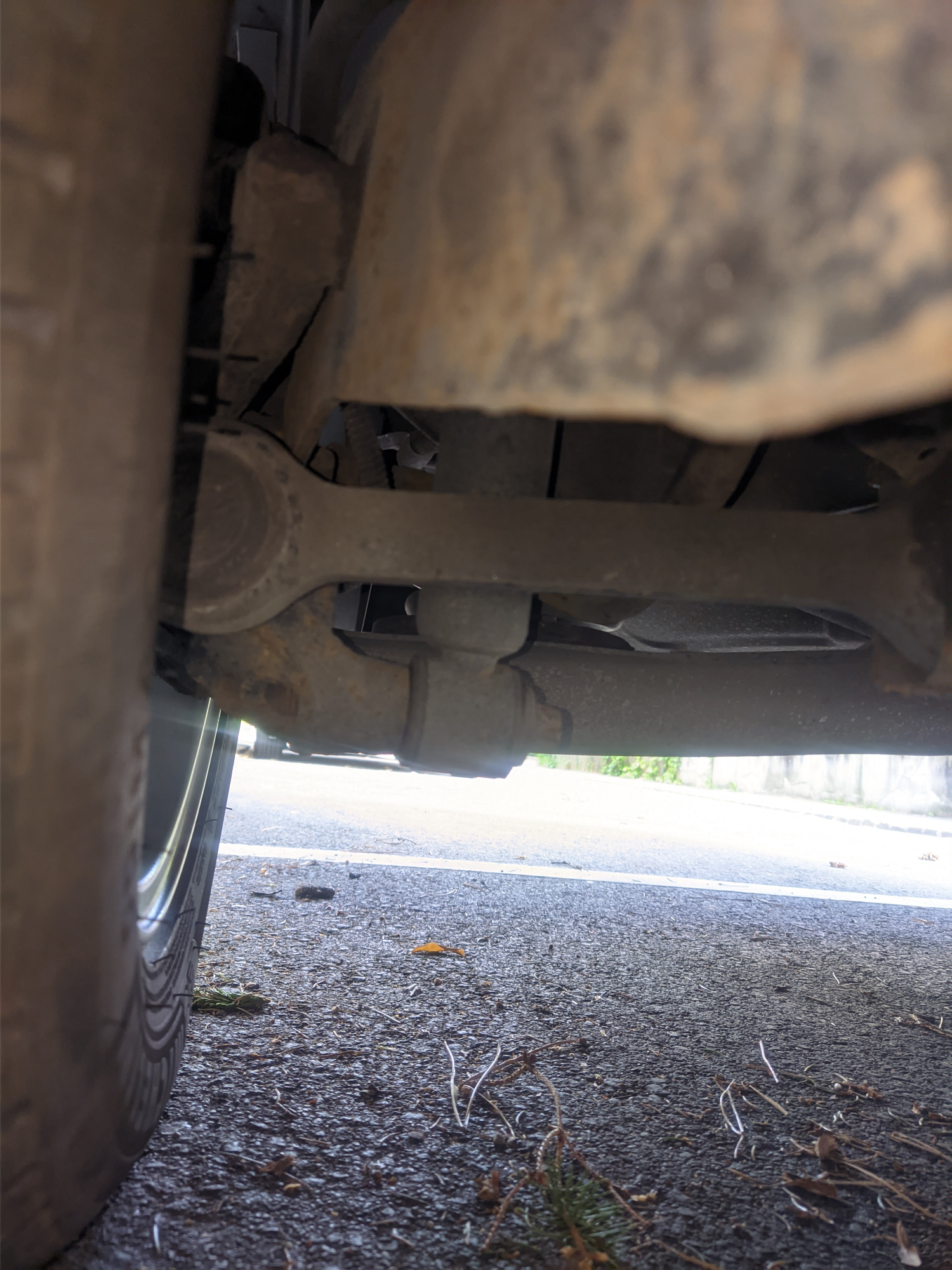

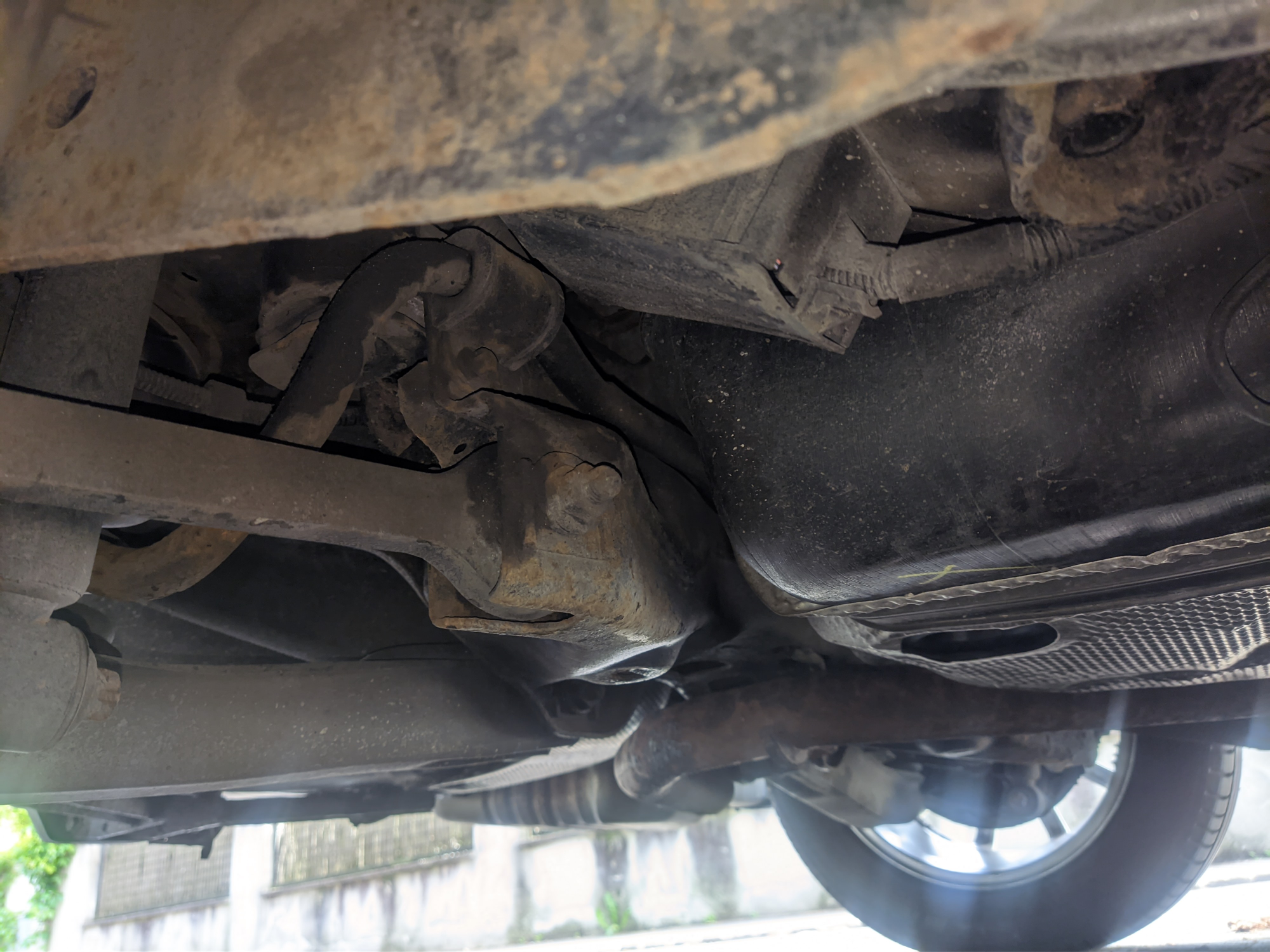

Ich habe heute nochmal versucht Fotos zu machen und glaube, dass es das Lager vom hier zu sehenden Querlenker sein müsste.
Würde daher mal 2 Stück davon bestellen:
Querlenker, Radaufhängung MEYLE 8160500008 Hinterachse, links, rechts, hinten
Es sind tatsächlich die Bremsleitungen, die sich kurz vor dem Bremsschlauch aufgebläht haben - Vermutlich wegen Korrosion. Nichtsdestotrotz würde ich die Schläuche auch gleich mittauschen.
Hier würde ich folgende nehmen, wenn nichts dagegenspricht:
hinten: Bremsschlauch ABE C81617ABE
vorne: Bremsschlauch ABE C84149ABE
Außerdem klemmte die hintere Bremse etwas, weshalb ich die Pins reinigen und neu fetten und auch gleich die Beläge tauschen würde.
Klemmen: Zubehörsatz, Scheibenbremsbelag TRW PFK592
Bremsbelagsatz ATE 13.0470-7195.2, Hinten, Keramik
Habe außerdem noch Petec Slide Lube und Petec Bremsen Service Paste zu hause, um die Bremse wieder gängig zu machen.

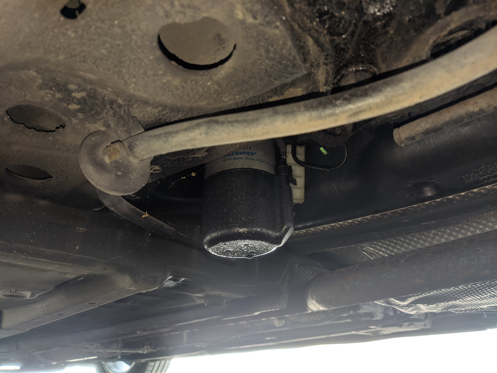

Meiner war ebenfalls irgendwo unten beim Tank, habe es aber nicht geschafft Fotos davon zu machen, weil ich nicht wirklich unter das Auto sehen konnte ohne es aufzubocken. Er war defintitv in einem schwarzen Plastikgehäuse - sah ungefähr wie dieses hier aus:
Kraftstofffilter SOFIMA S 5120 GC
Wäre das die Variante für die mein MANN-FILTER PU 723 Filter passt?
An den Wassersensor habe ich gar nicht gedacht. Motointegrator findet mir leider keinen der laut ihnen kompatibel zu meinem Saab ist. Hat zufällig jemand einen Link oder Teilenummer, womit ich ihn bestellen kann?

Dieselfilter wirst du wohl diesen benötigen
Wassersensor hab ich noch im Auto liegen, kriegst du in der Saab Werkstatt falls du eine in der Nähe hast. Über dem Filter sitzt noch eine schwarze Abdeckkappe, mit 1x TX25 befestigt, solltest du auch ohne aufheben ab kriegen.
https://m.motointegrator.at/artikel/1072545-kraftstofffilter-mann-filter-wk-84224

Ich habe nochmal nachgeschaut und ich hab wirklich den Filter mit Metallgehäuse. Werde mal probieren ob es reicht den zu wechseln oder ob der Wassersensor tatsächlich das Sorgenkind ist. Nachdem ich den aber sowieso getrennt kaufen müsste, kann ich das auch nach dem Filtertausch machen.

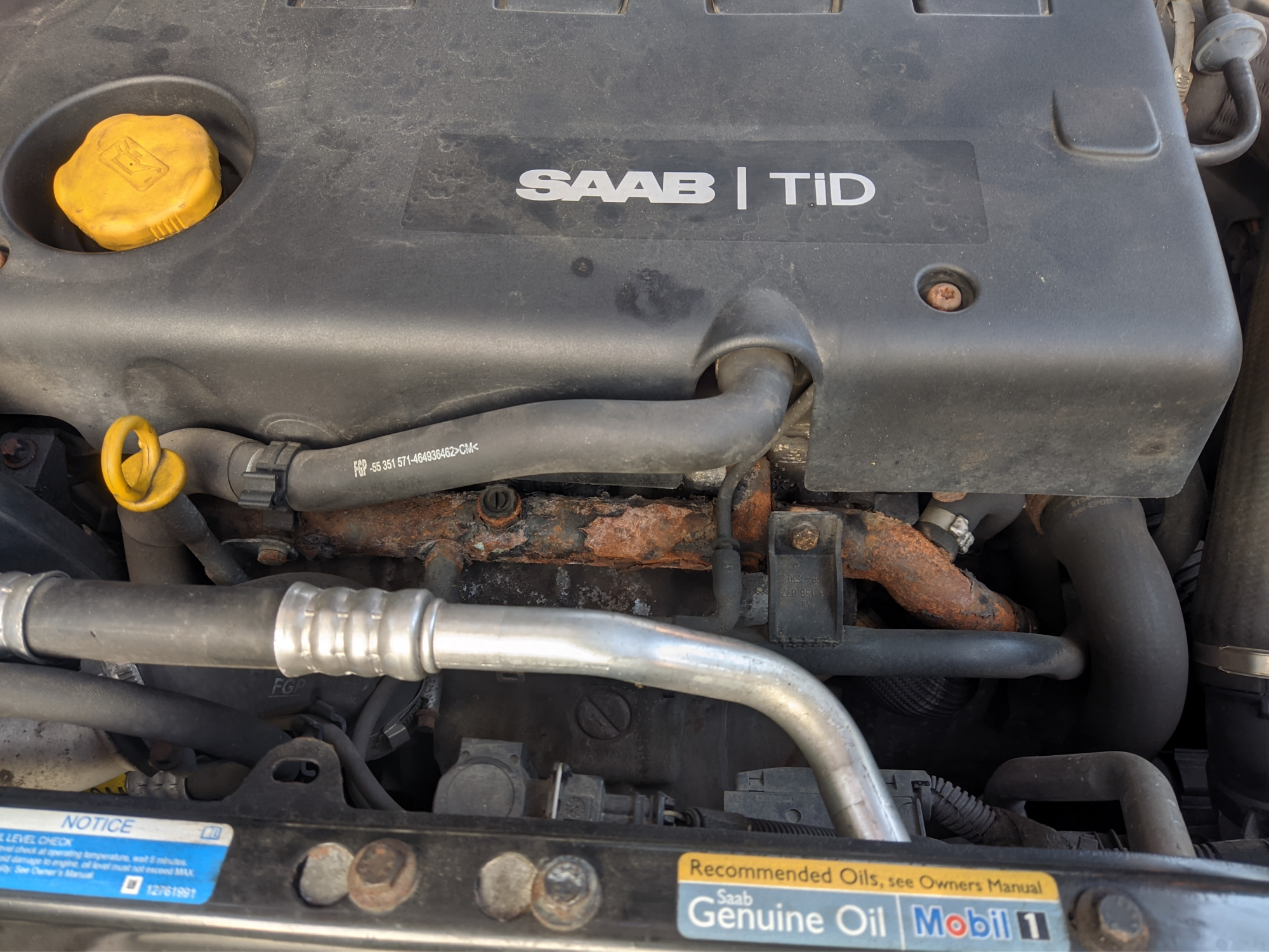

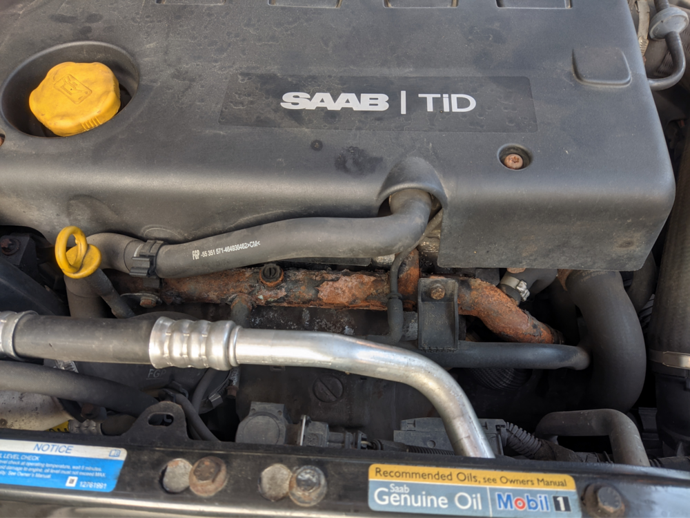

Bleibt eigentlich nur das Thema mit dem rostigen Kühlwasserrohr.
Ich habe auf Ebay einige gefunden, die aber alle nur für die 150 PS Variante gelistet sind - ich hab 120.
Weiß zufällig jemand ob es trotzdem passen sollte? In den Kompatiblitätslisten kommen auch 120 PS Opels vor, daher wäre es nicht ganz abwegig.
z.B.:
https://www.ebay.at/itm/196722479770
https://www.ebay.at/itm/314050377743
https://www.ebay.at/itm/403966196477
12762673 ist die Teilenummer vom Wassersensor.
Bei den Bremsschläuchen werden es doch TRW... ABE wirkte mir etwas zu suspekt und die 30€ Unterschied sind vielleicht bei Bremsen doch nicht die schlechteste Investition.
Bremsschlauch TRW PHD538
Bremsschlauch TRW PHD539
Warum nicht gleich Stahlflex wenn du eh schon alles neu machst? Die halten für den Rest des Autolebens und das Ansprechverhalten ist besser. Bekommst du maßgefertigt von verschiedenen Anbietern.
