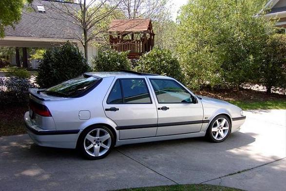

anbei noch ein schönes Foto:
Also ich fänd das cool, wenn man einfach die ganzen 5-loch Felgen verwenden könnte!
Die beste Lösung wäre wohl, jemand hat Beziehungen zu SKF und z.B. ATE und man lässt "einfach" 5 Löcher in die die Radlagerflansche und Bremsscheiben bohren. Fertig!
@tapeworm: toll, ist der 9000er in D zugelassen?
