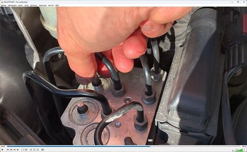

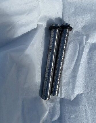

Also: neuen HBZ bestellt, der ja beim 2.8 (B284) anders ist, als bei den anderen 9-3II. Im WIS steht auch noch, dass man laut Service Bulletin 521-2476 die ABS/ESP Unit testen soll. Die könnte intern undicht sein. Also 2 Stifte geschnitten (6mm Durchmesser, 5cm lang). Diese sollen in die beiden Abdeckungen rein am ABS Block (siehe Photo). Ok, gesägt - getan. O-Ring drauf und rein.
DIese sollen so geprüft werden: Stifte rein bis der O-Ring aufliegt. Dann Motor starten, dann Bremse mehrfach treten. Kommen die Stifte hoch, ist was intern undicht. Bleiben sie unten, ist der Fehler woanders also HBZ.
Ok, ich mache das, aber erstmal ohne Zündung und Motor aus. Kamera wird draufgehalten. Bremspedal mehrfach runter. Wie vorher kein Widerstand.
Nächster Schritt, ich schaue mir die Videos davon an: Stifte bleiben unten. Ok, war zu erwarten. Dann starte ich die Kameras neu und steige ein, damit ich den Motor starten kann und damit testen kann. Bevor ich aber auch nur den Schlüssel einstecke, trete ich nochmal das Bremspedal. Auf einmal: Zack! Tritt sich ganz fest, statt runter zu fallen! So wie 'normal' bei Motor aus!!!! Ist der Fehler weg?
