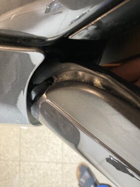

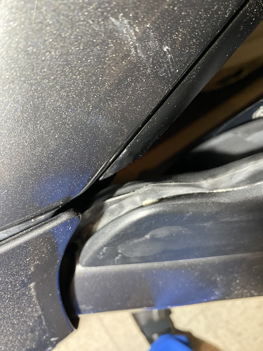

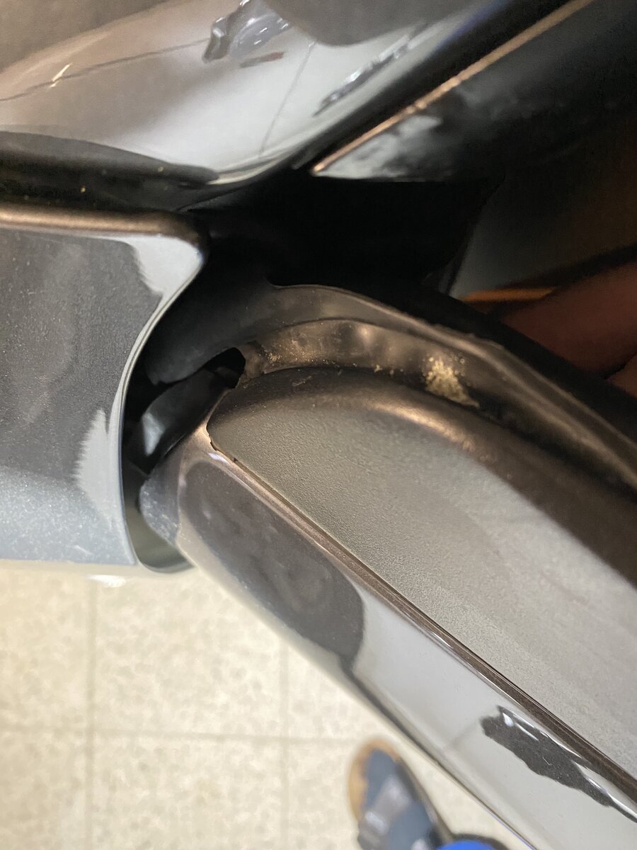

Beim Einwintern meine Cabriolets Bj 2008 ist mir an der Tür eine „abstehende“ Dichtung aufgefallen. Meine Versuche, ohne irgendetwas wegzuschrauben, die Dichtung wieder in Poition zu bringen sind gescheitert. Im Forum hab ich Nichts gefunden, im Netz auch Nichts. Daher würde es mich freuen von den Praktikern einen Tipp zu bekommen wie ich das Ding wieder hinbekomme bzw. ob ich Spiegel oder Innenverkleidung demontieren muss. Dazugesagt vielleicht, ich bin nicht der erfahrenste Schrauber. Bilder von der Dichtung sind dabei damit ihr seht was ich meine. Würde mich auf eine qualifizierte Antwort freuen.IMG_0767.jpegIMG_0769.jpeg

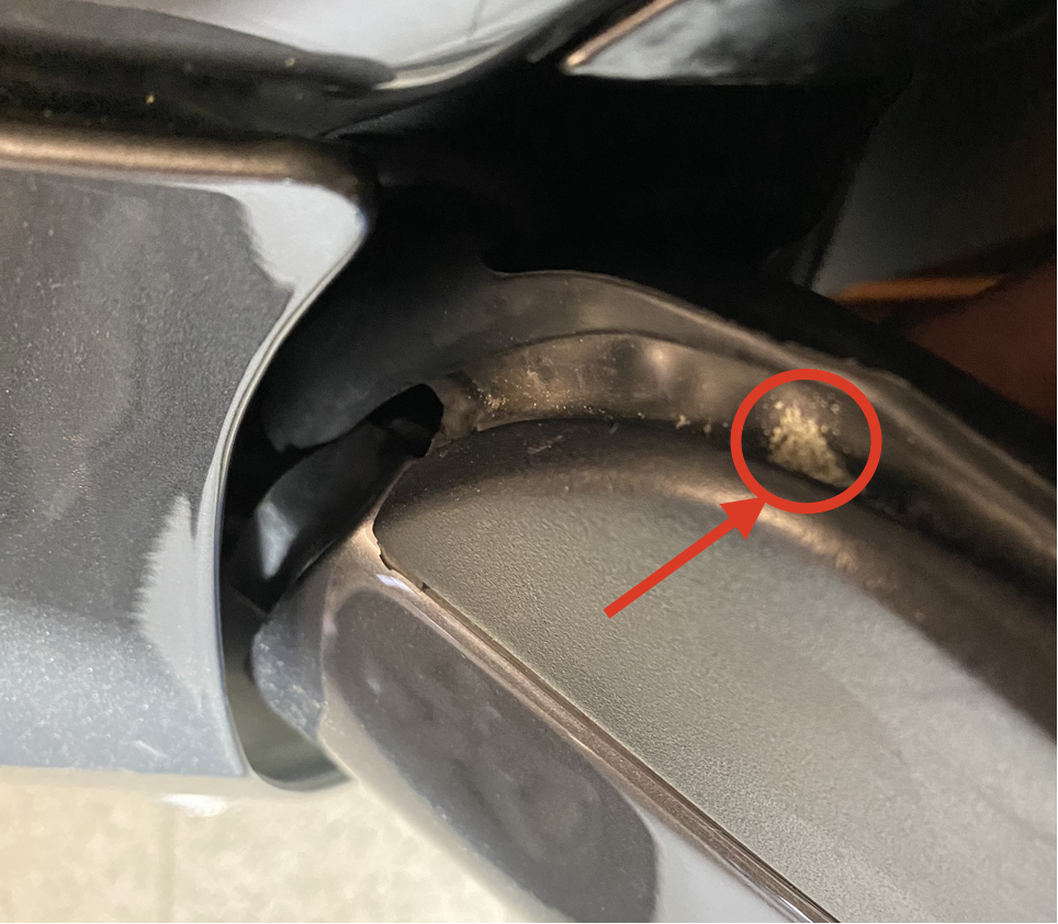

okok, sehe schon muß man kleben, gibt es einen Tipp für den Kleber, den der Gummi lässt sich nur mit einigem Kraftaufwand in Position bringen? Und vor allem wo könnte das weiße Pulver herkommen? (Nein, war nicht in Bogota und bin auch kein Bote mir reicht SAAB als Droge :-) )

Das kommt vom Spiegelfuß, Aluminium……wenn man damit nichts mehr zu tun haben möchte, ausbauen und lackieren lassen, dann ist Ruhe und sieht auch besser aus……
Ich habe so etwas befürchtet, Danke für die Antwort.
