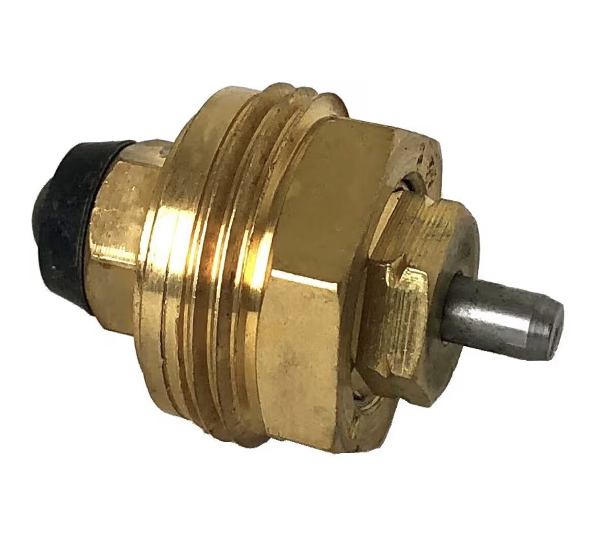

Ich würde nochmal schauen, ob die Pins von den Thermostaten wirklich ganz raus sind.
Wenn ja, ruhig mal gegen den Thermostaten klopfen mit 'nem Hammer, um sicher zu gehen dass das Ventil innen nicht klemmt.
Passiert gerne bei älteren.
Am 30.11.2025 um 10:27, Captn1752516916 hat gesagt:
Ja 👍🏻 genau - guter Einwand
rechts hier auf dem Bild - der Pin sollte freigängig sein
Am 30.11.2025 um 10:40, icesaab hat gesagt:
Lassen sich ein paar mm rein drücken und kommen auch selbst wieder raus. Etwas Ballistol haben sie auch bekommen. Soeben die Bedienungsanleitung der Grunfoss gelesen,7 mal gedrückt nun läuft sie auf Vollast. Druck ist auf 2,5. Nun lasse ich das mal so 15 Minuten laufen und dann gehe ich auf den Spitzboden zum entlüften.
