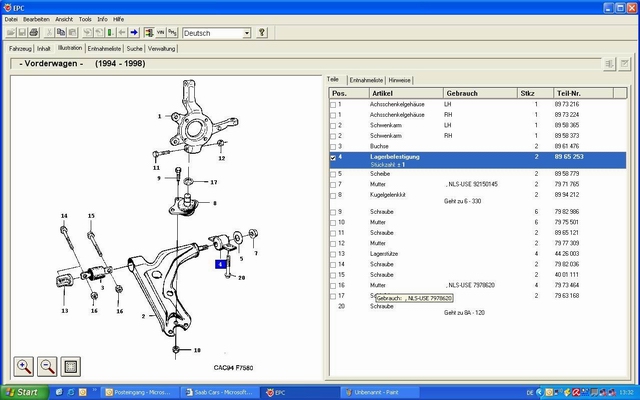

Ich war letzte Woche beim Schrauber meines Vertrauens für einen Ölwechsel. Dabei machte er mich darauf aufmerksam, dass irgendwelche Lager (siehe Bild, heissen "Lagerbefestigung") getauscht werden sollten. Ich hab das gleich mit machen lassen. Nur hab ich dann vergessen zu fragen, was diese Dinger eigentlich machen. :o
Kann jmd. meine Unwissenheit beheben?

Querlenkerbuchsen sind das, lagern den Querlenker an der Karosserie. Gute Werkstatt, denken offensichtlich mit.

Die stellen quasi die Verbindung zwischen deinen Vorderrädern und der Karosserie her - einfach gesagt. An diesen Gelenken hängt dein Fahrzeug, beim Beschleunigen, bei Kurvenfahrt und beim Bremsen. Über den Querlenker werden die horizontalen Kräfte von der Karroserie an den Achsschenkel und übers Radlager ans Rad geleitet. Die vertikalen Kräfte werden über das Federbein übertragen (und auch ein kleiner anteil der Horizontalen).
