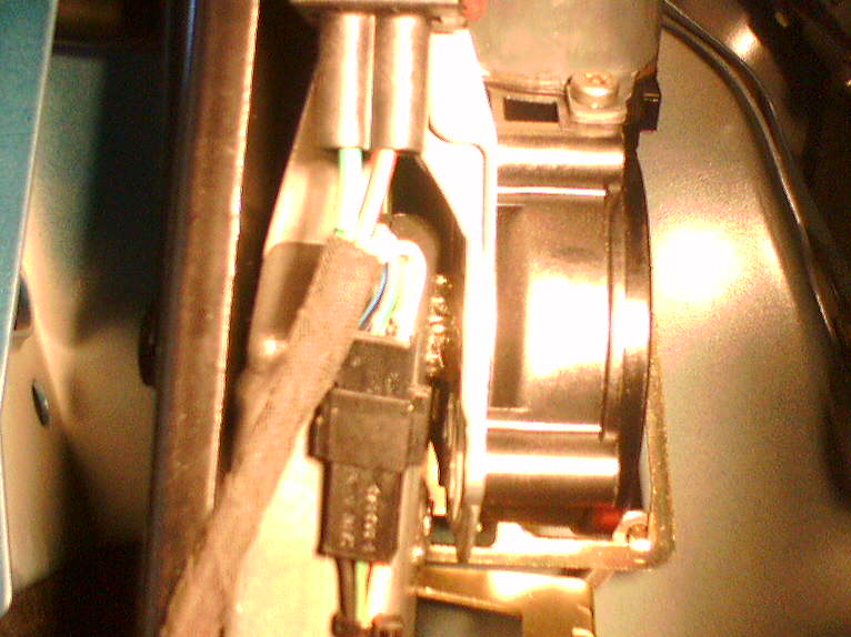

mir wird grad übel.....werd sofort nachschaun...hast vielleicht ein bild von dem teil auf das ich schaun soll ?
Ne leider nicht - aber man kann es kaum verfehlen - ist das einzigste Zahnrad. Sorry, wollte dir nicht den Sontag verderben :-) Wie gesagt ist bin kein Profi, aber nach deiner Beschreibung wird es das sein. Das hat fast jeder von diesem Typ - wenn es aber einmal richtig repariert worden ist sind bei den Händlern keine neuen Mängel mehr aufgetreten.
PS: Falls dir das hilft - hier die Bauteilnummer - vielleicht findest du was im Internet: 4859419
meinst dieses kleine goldene rädchen???? das is super geschmiert bei mir...und zumindest von den rippen die ich sehe is keine ausgeschlagen.....muss verdeck mal stück für stück öffnen damit sich das Ding dreht..
Ja genau das ist es - in der Werkstatt in der ich war, hat den Motor ein bisschen nach rechts geschoben - erst dann kann man den Schaden erkennen - da die Beschädigungen vorne am Zahnrad sind. Auch ein weiteres Indiez dafür sind Metallspäne am Zahnrad vom Verschleiß - kann man aber leider nicht auf dem Foto erkennen.
mir wird immer übler...werde versuchen den motor zur seite zu schieben...wenn das so problemlos geht...hast in usa schon bestellt ?
