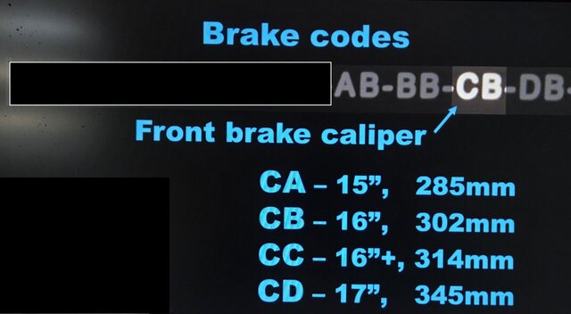

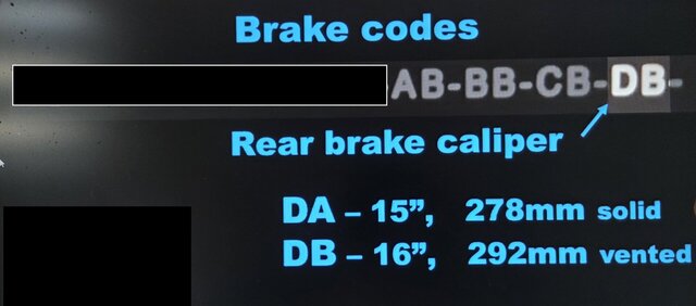

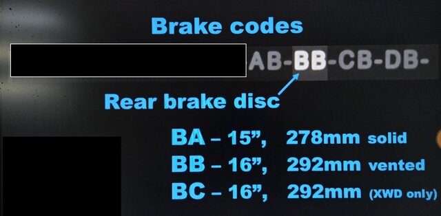

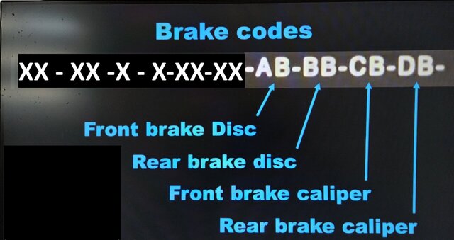

Hi,
für alle, die sich diese Frage auch stellen. Bei unseren beliebten 9-3 II ist ein Schild an der B-Säule. Die letzten 4 Buchstabenpaare stehen für die Größen:
  1. Bremsscheibe vorne
  2. Bremsscheibe hinten
  3. Bremssattel vorne
  4. Bremssattel hinten
