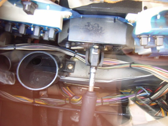

Nachdem ich im anderen Forum was von einer zitternden Tachonadel gelesen hab und dies bei mir auch der Fall ist wollte ich gestern nach Gruftis Anleitungs Konserve die Tachowelle lösen und das Öl einfüllen.
Kurz und knapp: Hat nicht geklappt.
Reicht es nur das Hebelchen auszuhängen? Ich bekomme das Teil nicht vom Tacho gelöst. Will auch nix kaputtmachen.
Kann mir jemand Tips geben wie ich die Tachowelle schadensfrei Lösen kann?
Auf dem Foto sieht man (hoffentlich) den Federhebel oberhalb der Tachowelle.
Du musst mit dem Finger gehäuseseitig die Feder fest nach unten drücken, dann hebt sich an der Tachowelle die Arretierung mit den zwei Zacken nach oben und gibt die Welle frei. Jetzt an der Tachowelle gefühlvoll ziehen (dabei hin-und her wackeln !), dann müsste das Teil doch rausgehen, oder nicht...;-)
Viel Erfolg + Gruss Gerd B.

Aber das Ding geht nicht raus, das einzige was ich festgestellt hab ist, das das Zittern erheblich stärker geworden ist, seit ich versucht hab die Welle zu Lösen.
Foto anbei: Arretierung ist gelöst, Welle geht nicht ab??!
Gibts sonst noch was zu beachten? Tips???
P.S. Sorry wegen der schlechten Fotoqualität.
So nochmal Probiert, Problem gelöst!
Man hätte einfach Das Arretierungshebelchen ein wenig nach oben ziehen müssen. Naja nu bin ich wieder schlauer.
