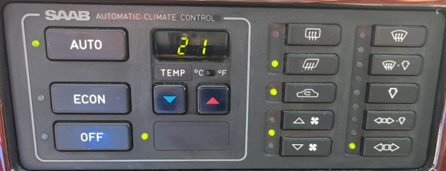

Mein Bedienteil der Kimaautomatik hatte letztes Jahr begonnen sporadisch auszufallen. Dieses Jahr dann sekündlich, manchmal lief es noch 5-10 Minuten, dann wieder im Sekundentakt aus/an.
Der Wagen ist ein 9000 CC - gebaut 1991, EZ 1992. Ich habe dann ein Ersatz - Bedienteil über ebay (USA) gekauft und heute eingebaut.
Das alte und Ersatzbedienteil haben beide die gleiche Nummer (9630195). Hersteller wohl ALPA (Japan).
Das Ersatzgerät funktioniert auch und er kühlt (gefühlt).
Mir ist nur ein neues brennendes LED oder Lämpchen aufgefallen, was beim alten Gerät immer aus war.
Ich kann natürlich nicht sagen, dass das Gerät auch zur Version des 9000 CC passt.
Wißt Ihr was mir das Lämpchen sagen will. Vermute dass bei einer anderen Version des Geräts hier ne Taste ist?
VG
Georg
Lt. EPC wäre dort Platz für einen Druckknopf "RAC", was sich auf eine hintere Klimaregelung beziehen könnte.
