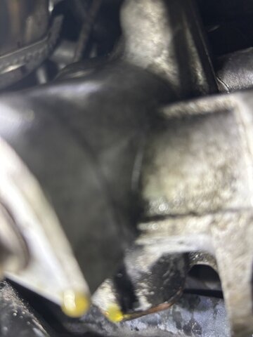

meine Servolenkung leckt ein bisschen bei meinem 9-3 SC von 2008 (B207); nicht viel, aber stetig. Anbei ein Foto von unten, wo es tropft.
Den Anschluss Druckleitung zum Lenkgetriebe habe ich überprüft, da ist es dicht. Woher kommt das (an dieser Stelle) ?

Je nach dem, wie schlecht die Kühlleitung verlegt ist, ist diese durchgescheuert worden. Das war bei mir der Grund, warum es getropft hat. Wir dachten damals an einen schlecht reparierten Rempler an der Front. Aber es kann natürlich sein, dass so etwas schon ab Werk gescheuert hat. Diese Kühlleitung hat extrem wenig Platz. Das ist auch ein ziemlicher Aufwand, die zu wechseln. Im EPC habe ich sie gerade nicht gefunden. Es führt also kein Weg daran vorbei, den Wagen auf die Bühne zu heben und die Unterbodenverkleidung abzuschrauben.
