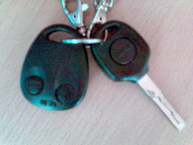

@saaborin:
der Transponder ist beim 900/II nicht am Schlüssel, sondern extra,sollte so aussehen:
http://www.saab-cars.de/attachment.php?attachmentid=5726&stc=1&d=1152622612
Gruß Thomas
Danke Thomas für die Abbildung der Fernbedienung.
Gehe ich recht in der annahme das die Wegfahrsperre/Alarmanlage über die FB deaktiviert wird??
Dann könnte ich doch Theoretisch eine Handelsübliche(Ebay) kaufen und diese dann am Steuergerät anlernen lassen, oder?
Zündschloß+Schlüssel hab ich ja mittlerweile beim Schrottler bekommen.

@ tomba
Das was Du schreibst stimmt nicht.
Der Transponder hat nichts mit der externen Fernbedienung zu tun - dieser ist immer im Schlüssel verbaut.

@wvn:
... wieder was dazugelernt,wo sitzt der Transponder im Schlüssel?
Ich hatte ihn schon mal offen als ich die Batterie für die Beleuchtung gewechselt hab, mir ist nichts aufgefallen.
Gruß Thomas
