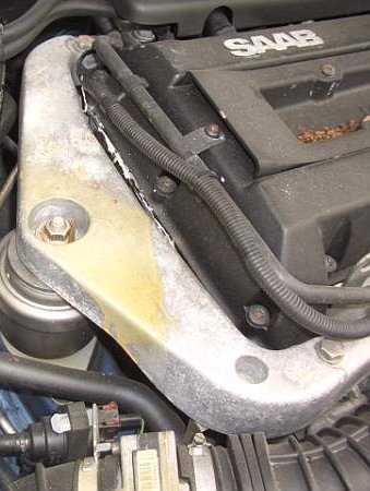

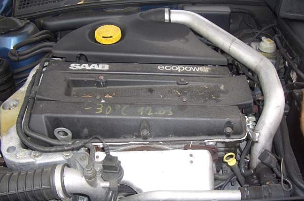

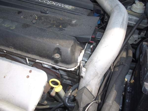

Als ich mir den Motorraum angeschaut habe, ist mir die komische weisse Dichtung am Motorkopf aufgefallen. Was meint Ihr den dazu? Hab mal ein paar Bilder angehängt. Sieht etwas seltsam aus, oder?

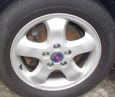

Das 4te Bild zeigt die Bremsen, ziemlich verrostet vom stehen (trotzdem neuer TÜV drauf). Kann ich damit echt fahren?
Hi Saabus,
Das 4te Bild zeigt die Bremsen' date=' ziemlich verrostet vom stehen (trotzdem neuer TÜV drauf). Kann ich damit echt fahren?[/quote']
Wenn der Wagen so wie er ist (im Stand, ohne zur Tankstelle zu fahren) aufgetankt wird, dann achte beim Probefahren am Anfang ganz besonders darauf, ob etwas angebacken wirkt und sich plötzlich löst und wie sich die Bremsen anfühlen. Wenn nach ein paar Kilometern und mehreren (auch ein paar kräftigen) Bremsungen immer noch ein rubbeliges Gefühl durchs Bremspedal kommt, solltest du genauer nachsehen.
Sonst würde ich mir um den Rost wenig sorgen machen, den kann man wegbremsen.

Die Bremsen sind....
....kein Problem. Wie schon beschrieben!
Allerdings, wenn die Ventildeckeldichtung aufschluss auf den Rest des Wagen gibt..........., mal eben schnell versuchen trocken zu bekommen.

Ich hab das Objekt deiner Begierde ja nicht selber gesehen, aber gut, es könnte auch einfach Dichtmittel sein, das man beim letzten Ventildeckeldichtungstausch mit reingemacht hat.
Wichtiger sind die Scheckhefteinträge!!!!! Der 9-5er mit zwodreier Motor neigt zur Ölverschlammung. Wenn Du mehr darüber wissen willst, dann lies hier mal ein wenig im 9-5er und 9000er Forum. Stichwort "Ölverschlammung".
Siehe aktuell: http://www.saab-cars.de/showthread.php?p=109339#post109339
Da wirst Du nämlich als erstes mal nach dem Kauf die Ölwanne runtermachen müssen und nachsehen, wie's um dein Ölsieb bestellt ist! Im gleichen Zuge machst Du einen Ölwechsel. Eine gute Investition, wie ich Dir raten kann. Auch wenns über 100€ kostet. Das kann aber auch ein Hinterhofschrauber deines Vertrauens machen, hauptsache Du bist dabei anwesend!
Hallo Kevin,
danke für die Reaktion. Ich vermute Du meinst das gelblich wirkende "Etwas" auf dem (jetzt muss ich mich als absoluter Nichtwisser outen) Aluminiumteil das links vom Motorblock zu sehen ist? Ich finde das weisse Zeug das ungleichmässig heraus schaut auch etwas seltsam, oder meinst Du das.

Jepp,...
...ich meinte das Weiße. Das andere vom Motorlager kann sonstwas sein.
mein tipp lass die finger von dem auto. ein vernünftiger mechaniker oder einer der sich so fühlt oder fühlen mlchte würde NIE so was hinterlassen, das weisse zeug ist die Flächendichtung die auch bei der Ölwanne verwendet wird. Es soll aber unbedingt eine original saab-dichtung verwendet werden welche auch nicht umsonst zu kaufen gibt. Zwei gründe ibt es für so ein vorgehen: keine dichtung in der hassan-werkstatt gehabt und nur flächendichtung reingehauen oder die alte dichtung wurde mit der flächendichtung gepuncht, das macht man wenn man fahren muss aber nichts anderes zu hand hat und ie alte dichtung sieht optisch noch zumindest ok aus, aber jeder hier weiss wer etwas an dem auto geschraubt hat, dass man halt trotzdem NEUE dichtungen kaufen und einbauen soll und alles andere notlüsung ist. Das weise zeug sollte man nach dem aufsetzen der Teile wieder halt mim lappen entfernen aber da man dies nicht getann hat hats angetroknet und jetzt siehste den salat, wenn die kiste in ne saab-werkstatt brings erleben die jungs auch mal was lüstiges. :))
