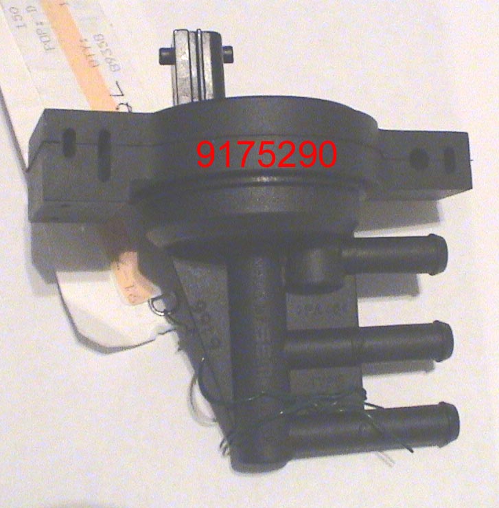

Aber am BPV ist es nicht die optimale Lösung da er an der Ampel kein Unterdruckanzeigt.
Da ist noch ein kleines Ventil dazwischen geschaltet.
MfG Paulo
Mach mal ein Bild ....
Mal schauen ob ich nacher dazu komme, aber dieses kleine "Ventil" (wie ich es bezeichne) hängt an der Spritzwand vom Motor.
Ist relativ klein und es gehen 3 kleine Schläuche rein.
Eins geht zum BPV, eins zur ASB (zu irgend nem Sensor) und eins verschwindet irgendwo an der Ansaugbrücke.
MfG
Du bist am falschen Schlauch!
Der Kater hat Dir doch erklärt wo Du es anschließen sollst?!? Dem kleinen Unterdruckschlauch am BPV folgen und das T-Stück oben am Drosselklappengehäuse montieren.
Das was Du schilderst (3 Anschlüsse) ist das Magnetventil und das geht nicht zum BPV sondern zum Wastegate .....
....ich geh mich mal kurz im Garten vergraben.
MfG
Ich war vorhin etwas verwirrt. :-D
Genau da habe ich das T-Stück rein.(roter Schlauch), der endet bei mir aber in einem kleinen Ventil.
Von dem Ventil gehen dann 2 Schläuche an den Motor.
MfG
