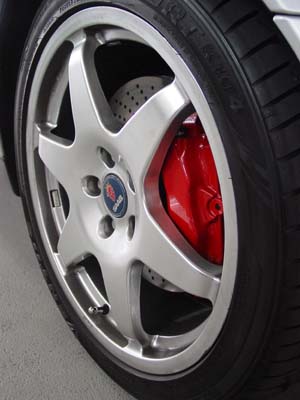

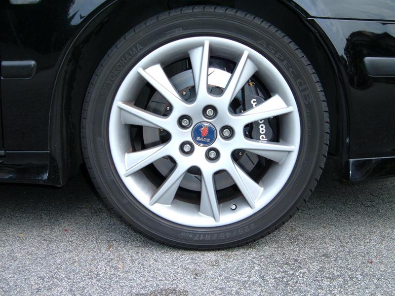

Hier erstmal die Tarox-6-Kolben-Bremse auf 9-3SS.
Tarox 6-Kolben B32 Sattel
Alfa Romeo Scheiben, 330 X 30mm (der Alfa 159 hat gleichen Lochkreis und Nabendurchmesser)
Lokal angefertigte Adapter
Tarox Rallye .113 Pads
Der Sattel baut sehr flach, wodurch problemlos auch original 17"-Saab-Felgen passen.

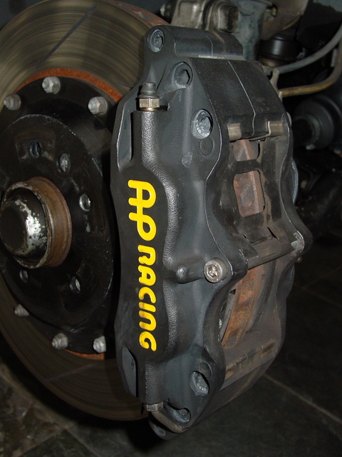

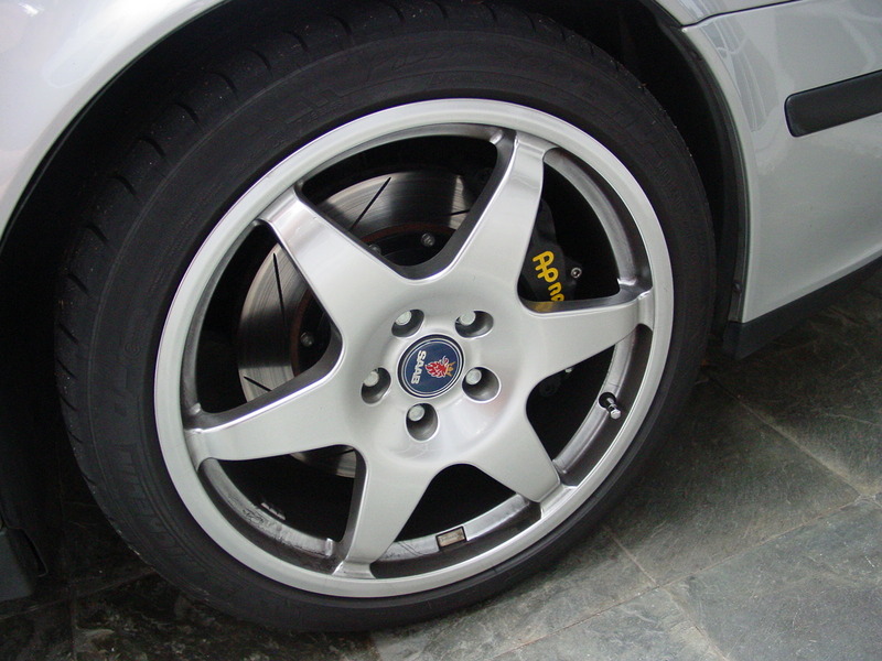

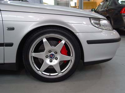

Hier ein paar Bilder der AP Racing 4-Kolben-Bremse, wie sie von Abbott Racing angeboten wird (Nordic hat sie auch im Programm). Wie man sieht, passt sie sowohl hinter die ALU 50 als auch die ALU 52, und zwar ohne Distanzscheiben. Die AP-Racing 6-Kolben-Bremse hingegend erfordert 18"-Felgen (wobei aber bei weitem nicht alle passen).
Scheibendurchmesser fuer die 4-Koben-Anlage ist 330mm, Dicke 28 mm.
Diese Bremse ist sicherlich die am meisten verwendete Aftermarket-Bremse fuer Saab, wahrscheinlich sogar haeufiger verwendet als Hirsch (nicht jeder muss sich um TUEV kuemmern). Sehr grosse Auswahl an Belaegen.

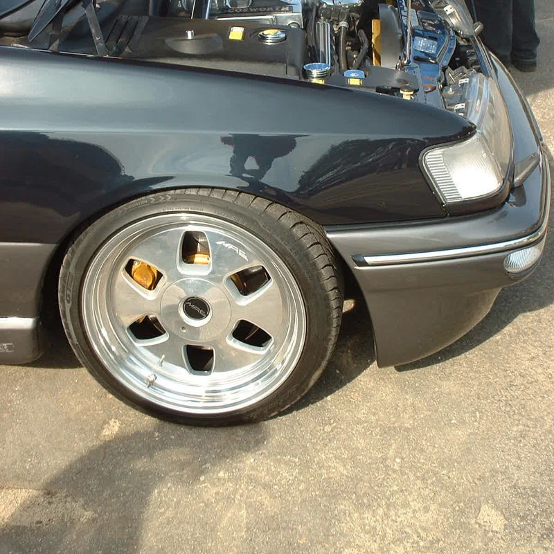

Wilwood 4-Kolben-Bremse. Wohl eine der ganz wenigen 4-Kolben-Anlagen, die man auch ohne Distanzscheiben hinter die ALU 39 bekommt. Ich werde nochmal versuchen, ein besseres Bild anzuhaengen
Wilwood FSL Black 4-Kolben-Sattel
Wilwood GT48 Scheiben (332mm)
Wilwood BP 10, Fast-Road-Belaege
Lokal angefertigte Toepfe und Adapter
Bremsleitungen lokal angefertigt, da die Anschluesse an den Saetteln keinem gaengigen Standard entsprechen.
Nachteil ist dieser Bremse ist zum einen, dass die Auswahl an Belaegen sehr eingeschraenkt ist (nur ueber Wilwood direkt oder von Hawk). Hinzu kommt noch, dass zumindest der abgebildete Sattel keine Staubschutzmanschetten an den Kolben aufweist, womit die Langlebigkeit auf deutschen Strasse wahrscheinlich in Frage gestellt waere. Teuer sind die Bremsen aber nicht uebermaessig, wie auch Ersatzscheiben nicht. Belaege sind genau wie die Saettel eher zierlich.

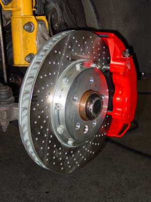

Porsche-GT-3-Bremse
Brembo-4-Kolben-Monoblock-Sattel vom Porsche GT-3 (996)
Porsche-993-Biturbo-Scheibe (322 mm x 32 mm)
Toepfe und Adapter von Ring Racing (http://www.bremsen.de) angefertigt
Belaege: diverse
Die wahrscheinlich renntauglichste Bremse fuer den Saab. Enorm standfest, aber auch enorm gross. Erfordert fast zwingend Hirsch-Felgen (auch 7,5x17" Hirsch scheint zu passen), wenn man auf Distanzscheiben verzichten will. Sehr viele unterschiedliche Belaege erhaeltlich. Ausserdem kann man durch die Verwendung von Porsche-Serienkomponenten gelegentlich echte Schnaeppchen schiessen (z.B. OEM Textar-Belaege fuer deutlich unter EUR 100).

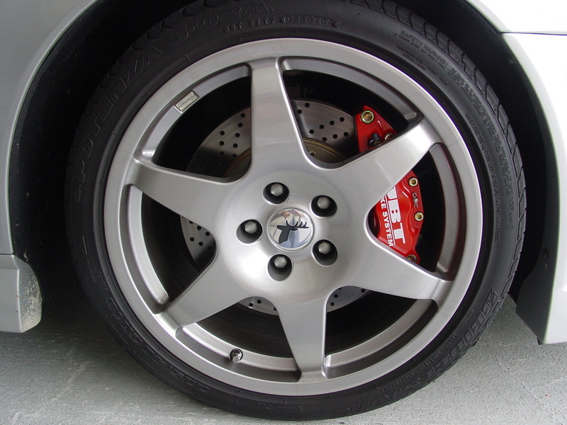

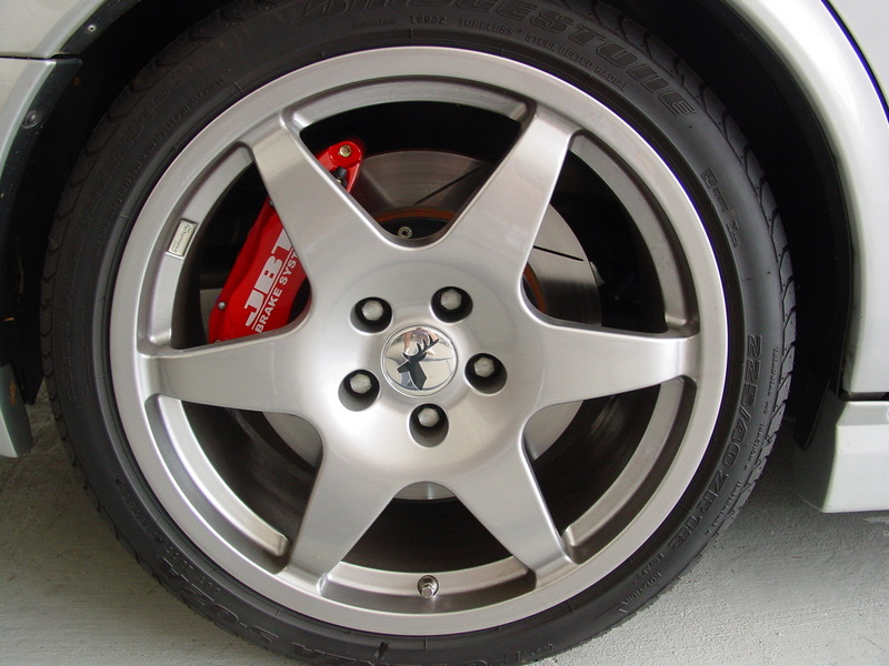

Hier noch ein wahrer Exot: JBT aus Taiwan
6-Kolben-Anlage fuer die Vorderachse, 330 mm Scheiben
4 Kolben-Anlage fuer die Hinterachse, 322 mm (?) Scheiben
Massgeschneiderte Adapter und Toepfe
Die 6-Kolben-Anlage erfordert Hirsch-Felgen. Nachteil ist weiterhin, dass die Auswahl der Belaege wohl auf solche von JBT beschraenkt ist. Uebrigens sind die hinteren Scheiben aus optischen Gruenden inzwischen auch gegen gelochte ausgetauscht worden.
