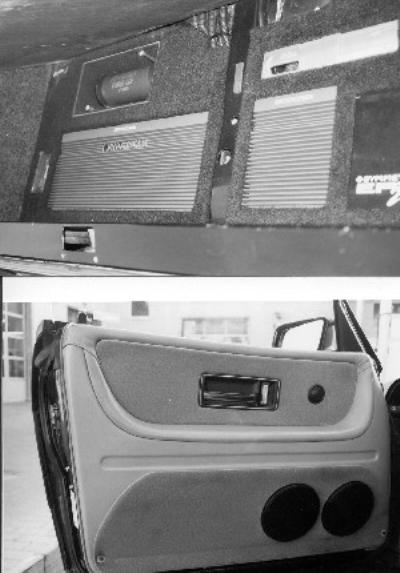

In meinem vorigen Fahrzeug sah das so aus :
http://home.arcor.de/m.kaufmann1/PIC00023.jpg
Martin

Wenn man ein Auto hat, das wie bei den meisten hier noch lange in unserer Hand bleiben soll, und schönen Sound haben will, dann ist für mich die beste Lösung sich nach ausführlicher Beratung und einigen Referenzen in die Hände eines sehr guten Fachhändlers zu begeben. Preis - Leistung ist hier über ein paar Jahre gesehen absolut besser, als wenn man selbst viel rumprobiert und mit Sicherheit einige Fehlkäufe tätigt!
Nun zur Frage:
Hr. Schwab ist sicher nicht der billigste bei den Komponenten (gibts beim Internet Versender immer billiger!!) und führt nur gehobene Ware. Dafür spart man sich aber viel Zeit, Ärger und Fehlkäufe.
Ein paar Preise:
- Radio: ab 500€ inkl. Einbau und Einstellung inkl. Frequenzgangmessung (goldes Wert, ca. 3 Std. Arbeit "gratis", selbst bekommt man das sowieso niemals so hin!!).
- Speaker: ab 350€ (die sind aber dann schon absolut top!!)
- Verstärker: ab 300€ (aber von der absoluten High End Marke GENESIS)
Das scheint viel, aber die Stundensätze sind absolut vernünftig: ca. 30€, im Paketpreis gesehen oft darunter!!
Wobei aber Besitzer von alten 900ern leider unter den absolut miesen Originaleinbauplätzen leiden und ein wirklich gutes Ergebnis noch mindestens 1-2 Tage Sonderkonstruktionen erfordern (Kickpaneele im Fußraum, Doorboards, Subwoofer in der Mittelkonsole beim Cabrio).
Ich hoffe hier fühlt sich keiner auf den Schlips getreten, ich schreibe hier nur so meine Erfahrungen, die sich aus einigen wirklich nicht billigen Fehlkäufen bei Auto und Boot ergeben haben.
Für notorische ;) Selberschrauber kann ich wiederum nur empfehlen sich in folgenden Foren zu erkundigen, wenn man was vor hat (in dieser Reihenfolge):
Was genau ist die Frequenzgangmessung und warum brauch ich das?
Schöne Grüsse nach Salzburg, wieviel Schnee habt`s denn ?
Martin
Hallo!
Radios in dieser Preisklasse haben frei definierbare (=parametrische) Equilizer, d. h. man kann die Frequenzen und die Bandbreite in der man regeln will selbst definieren. Durch die schwierigen Einbaubedingungen im Auto ergeben sich fast immer Bereiche, wo durch Resonanzen Überhöhungen entstehen und so kann man die schnell abschwächen.
Wenn man Subwoofer hat oder Hoch- und Tiefmitteltöner eigene Verstärkerkanäle gibt (Aktiv- oder Biamping Betrieb), kann man so auch die Einsatzfrequenzen der Lautsprecher besser bestimmen.
Und wie schon gesagt haben diese Radios meist auch Laufzeitkorrektur (einigen vielleicht von Sourroundsystemen zuhause bekannt), um die verschiedenen Entfernungenen von den Lautsprechern (aber nur für den Fahrer :) ) zu korrigieren. Die Einstellung benötigt sehr sehr viel Erfahrung und eigentlich auch spezielle Signal- CDs, das ist auch im Kaufpreis inbegriffen. Wenn man das einmal hat, dann will man es nie mehr missen!!
