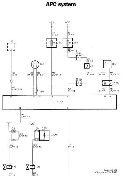

ich durfte einmal auf der Autobahn mit Hänger und eingeschaltetem Tempomat dessen Einsatz bei Tempo 100 auf einer vereisten Brücke erleben - mit gebrücktem APC-Tempomat-Anschluss... Das war kein Spaß!

Also wenn ich mich recht entsinne, müsstet ihr vorn im linken Radkasten so ein kleines Teil mit auffälliger roter Kappe montiert haben. Wenn man die Kappe abnimmt, ist da eine imbus-Schraube zu sehen, mit der man das LD-Niveau, auf das bei eingeschaltetem Tempomat abgeregelt wird, einstellen kann. So hat das zumindest bei mir funktioniert 8)
die geschichte mit dem anheben des bremspedals hat bei mir heute auch EINMAL geklappt... dann war der tempomat wieder tot.
