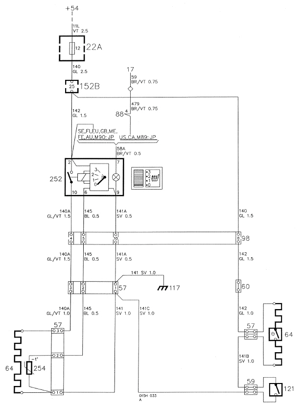

die Suche hat leider nix ausgespuckt. Hat vielleicht jemand die Pinbelegung für den 9k Sitzheizungsschalter, also was wo rankommt?

...hier der plan aus nem 89/90er 900er - sollte das sein, was du suchst - die schalter für die sitzheizung im 9oo und 9k sind doch eh gleich...
...mhh...hier nochmal - hatte irgendwie nicht geklappt...

@wizard - ahh, vielen Dank! hmm, damit komm ich hoffentlich weiter. Ist zwar mit den weiteren Nummern verwirrend, aber zumindest kann ich schon mal zum Teil das Prinzip erahnen :smile: .
@ Ziehmy - Im Moment schwanke ich noch zwischen Amaturenbrett (so wie bei Rene Mhm - sehr geile Idee!) und der Konsole zwischen Fensterheber und hinterem Aschenbecher. Letzteres wird wohl der Winner sein. Zum einen ist es vom Verkabeln her am besten (kurze Leitung ist immer von Vorteil) und der Platz reicht auch. Ständig rumfummeln tut man an den Schaltern nu auch nicht, und vielleicht noch in nem Stück Furnier eingepasst sollte das auch vernünftig aussehen. Ideal wäre eigentlich direkt in der Box der Fensterheber. Allerdings war ich erstaunt, dass die ganz anders als bei meinem 5Türer gebaut ist:confused: . Da waren die Schalter alle einzeln in die Abdeckung gesteckt. Beim 3Türer scheint ja noch ne ganze Platine nebst Gehäuse mit verbastelt zu sein?!
