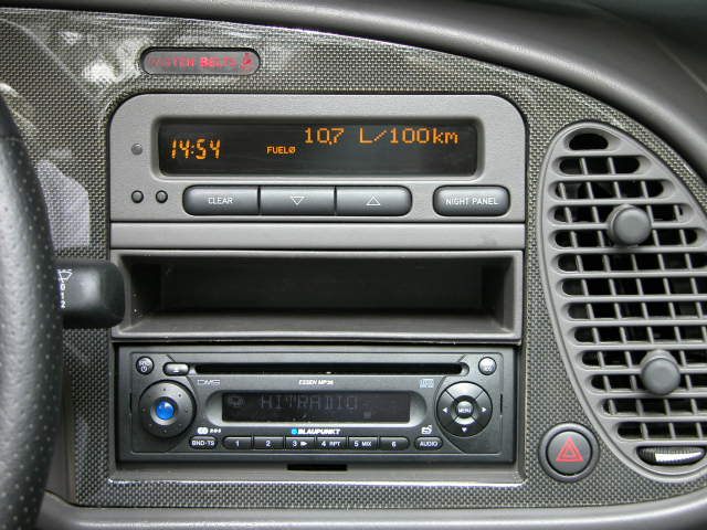

Ich habe das Blaupunkt Essen MP 35 , ist wegen seiner fehlenden Chrombedienteile sehr dezent, die rote Beleuchtung ist mit der des Warnblinkknopfes identisch und die eiße Anzeige will ich bei Gelegenheit mal mit einer "Folie" beglücken .....
Hallo wvn,
naja toll sieht dat nu ja nich aus. Wie ist denn der Klang mit dem Teil?
Wie lauten denn die möglichen Typen für den CD-Wechsler ?
Grüße
sunny
Der Klang ist geil ... mit dem Teil ...
CDC 634 und CDC 605 sind die gängigsten Wechsler ....
