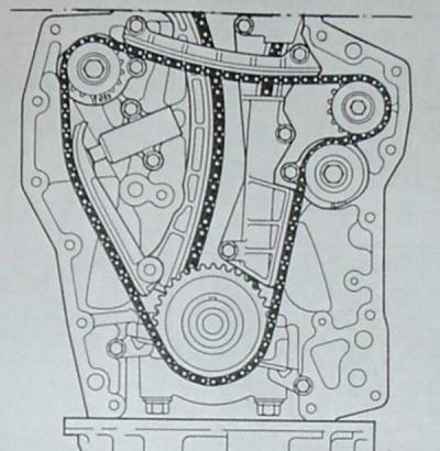

bevor ich nun den Stirnwanddeckel demontiere, um mir das Desaster
dahinter anzuschauen habe ich eine Frage.
Welche Längenänderung dürfen die beiden Ketten haben? Es gibt wohl zwei Arten der Messung. Einmal über die Kettenlängung und zum zweiten über die Kettenspanner.
Der Steuerkettenspanner soll nicht mehr als 15mm Aushub haben.
Bei der Ausgleichswelle habe ich keine Angaben erfahren können.
Wer kann mir weiterhelfen und hat ein paar Daten. :shock: :idea:

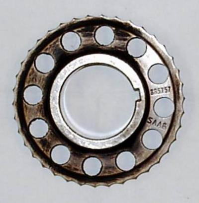

aus Interesse zum neueren 9000 habe ich am Alten den Stirndeckel und die Ventilhaube entfernt. Der Veniltrieb ist vollens in Ordnung. Der Ausgleichstrieb zeigt Verschleißerscheinungen. Das Kurbelwellenkettenrad ist unter "Die Zähne meines ... " eingestellt. Die drei kleinen Ausgleichskettenräder sind vollkommen in Ordnung (Spiegelbildlich gleich).
Vom abgebildeten Kettenrad ganz zu Schweigen.
Wo kein Zahn, da kein Hai !
Ach ja, trotz der fehlenden Zähne war die Kette noch straff gespannt und die Steuerzeiten stimmten alle überein.

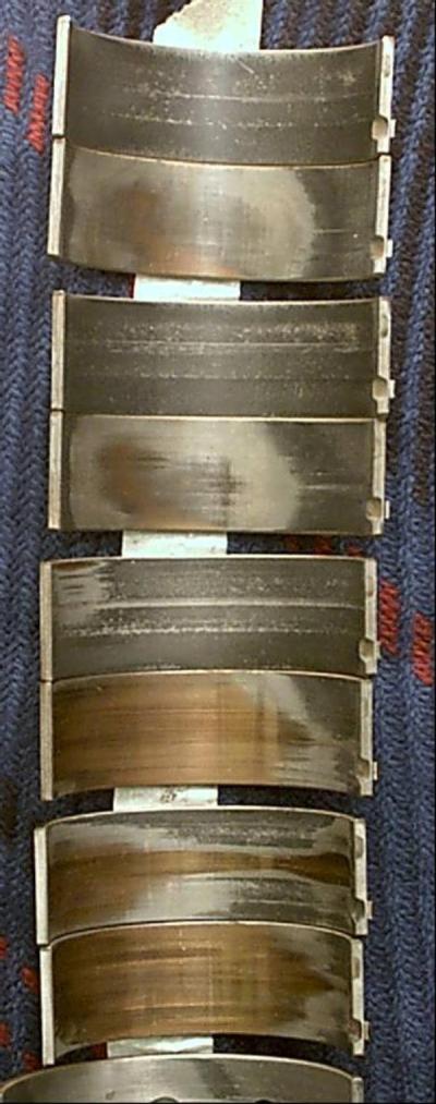

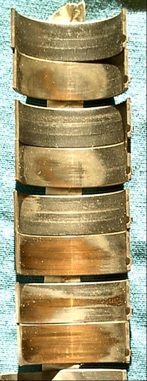

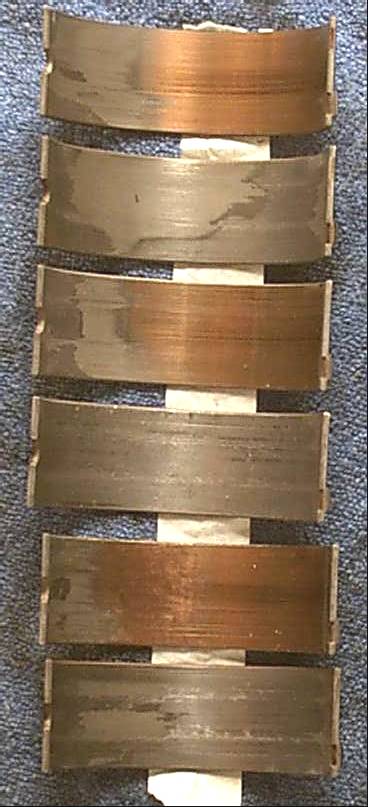

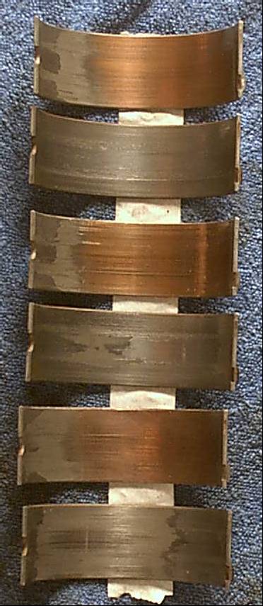

Ich habe mir an den vergangenen Vorabenden die Zeit damit vertrieben die Gleitlager zu tauschen. Mir Ersatz zu beschaffen, messen, prüfen, montieren.
Habe sie mir von ehemaligen Kollegen geben lassen. War vor vielen Jahren mit dem Aufstellen und Anfahren einer Sputteranlage 8 Monate betraut worden. Dreistoff- und Aluminiumgleitlager werden an diesem Standort zu abermillionen hergestellt. Für alle Motorenhersteller aus der ganzen Welt. Jeder Hersteller hat seine eigenen Lagermaße.
Nun zu den Dreistofflagern. Von oben beginnend. 1.Zyl. ( Unter-, Oberschale), 2.Zyl. , 3. & 4. Zyl..
Die Unterschalen haben keinen Kompressionsdruck während ihres langen schwindelerregegen lagerlebens erhalten. Aus diesem Grunde keine Verschleißerscheinungen erkennbar. An den Oberschalen nimmt der Verschleiß mit zunehmender Entfernung von der Ölpumpe zu. Die letzte Unterschale zeigt mittig umlaufend Verschleiß, der von umwälzenden Schmutzpartikeln hervorgerufen wurde. Alles, dass eine höhere Dichte als Öl hat, rauscht im Ölkanal gerade aus, bis der Schmutz am Ende der Bohrung erneut in den Umlauf gelangt.
Nach einer 1. Sichtprüfung habe ich die Lagerzapfen als 100%ig gut befunden. Messen auf Durchmesser, Unrundheit und Konizität.
Danach Montage der neuen Gleitlager mit Plasticgage um das Passungsspiel zu prüfen.
Anschließend, "die REINE OPTIMALITÄT festgestellt" und Endmontage am Kurbeltrieb vorgenommen.
Neue Anlaufscheiben mit montiert, wobei das vorher gemessene Axialspiel bei 0,8mm lag. Ax. zul. ist bis 0,3mm.

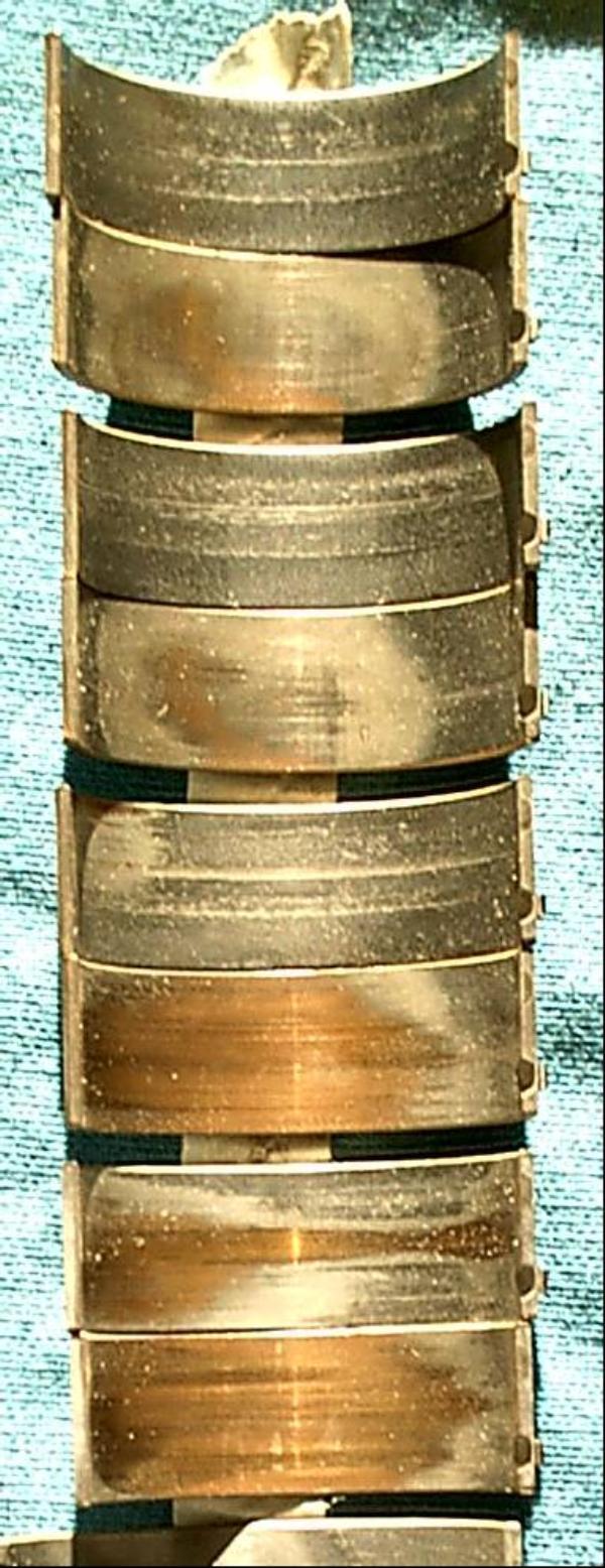

Hallöchen,
um die Bildqualität zu verbessern, stelle ich ein neues Foto ein.

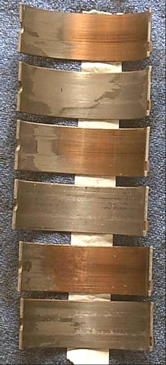

Die Kurbelwellenschalen weisen auch bei mir kaum Verschleiß auf. Auf dem Bildrand ist noch ein Unteres zu erkennen. Die Oberen sind wie neu. Differenz oben zu unten 0.024mm.
Gewechselt habe ich Sie doch.

Ich wünsche dir viel Erfolg bei der Arbeit. Stell doch ein Foto von den alten Gleitlagern ein. Würde mich sehr interessieren wie es bei dir war.

klar stelle ich Bilder von den alten Schalen in's Netz. Bin schon gespannt, wie stark der Verschleiß ist!

ich konnte es nicht sein lassen, dem treuen Jeep 4,0 Limited , HIGH OUTPUT neue Pleuellager zu verpassen.
Ist eben kein Saab, sondern eine "low Power Maschine" die aus 4,0L Hubraum 185 PS leistet. Bei 170.000 Km begann der Reihensechszylinder an zu klappern.
Vergleich man nun Hubraum/Leistung in Verbindung zur Km-Leistung hat der Saab einen Vorteilsfaktor von dem 4,27 fachen.
Ein Vorteil vom Cherokee gegenüber dem Saab ist, dass man alles unkompliziert reparieren kann, viel Platz und alles ist amerikanisch dimensioniert ist.
Noch drei Preise:
Pleuellager 48,-
Ölpumpe 76,-
Ölwannendichtung 8,-
Gleiche Arbeit wie schon vorher bechrieben.
Abnutzungsgrad von neuer zu alter Lagerschale 0,06mm.
Die Lagerschalen mit "Plastic gauge" Vermessen und opimales Lagerspiel festgestellt.
Passungsspiel zul. : 0,025 bis 0,076mm
Idealmaß : 0,044 bis 0,051mm
Passungsspiel nach "Plastic gauge" 0,048mm.
Nach dieser Reparatur läuft er wieder einwandfrei. Kein klackern mehr bei schlagartigen gasgeben aus der Leerlaufdrehzahl.
Im Gelände, wie hier üblich, ist die Kiste unübertreffbar.
