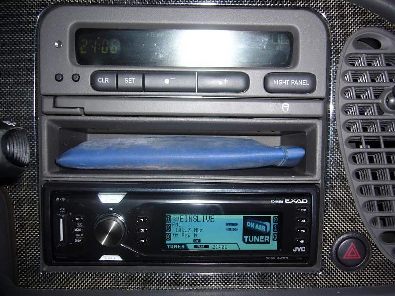

Guck mal auf das Bild.
Das ist ein MP3-Navi-HDD DIN-Radio
Gibts derzeit für unter 600 Euro.
Lenkradtasten lassen sich per Adapter weiterverwenden, der war mir aber bisher zu teuer (100 bis 150 Euro).

anderthalb-DIN-Schacht: Es sieht zwar so aus als ob es einer wäre - ist aber keiner. Hatte genau das gleiche Problem. Der oberste Bereich vom Schacht ist nicht tief genug - hier kannst du nur das Ablagefach von Saab verwenden und ein normales DIN-Radio verbauen. An die neue Optik muss man sich aber erst gewöhnen :-) Ich hab ein Becker Traffic Pro eingebaut - ich fand da es schlicht ist, passte es am besten als Ersatz zum alten. Ist auch MP3-fähig
