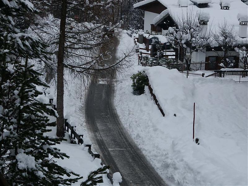

Also, du hast bestimmst recht wenn es um kompaktes schnee oder vereiste fahrbahn die rede ist, sogar sind vielleicht besser breitere reifen (neue konzept, sihe Michelin Alpin A2, usw...) weil die mehr haftfläche haben.
Aber glaube (habe erfarung gesammelt, sihe bild das kommt meisten bei mir in eine nacht...und ich kann leider nicht zu hause bleiben)mir bei frisches Schnee kommst du nicht weit....grade wenn es ein bischen steigt.

Cool wo du da wohnst. Im waresten Sinn des Wortes. Sieht schön aus. Da will ich auch mal hin, Wintereifen testen :biggrin: und Schlitten fahren. Nur hoffentlich nicht mit den Winterreifen :redface:.

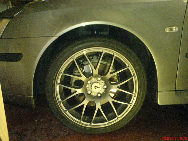

Habe so eben diese Felgen für meinen 9-3 II TID SC erworben!:Banane29:
ACE , Alloy A112!
Die Dimension ist 235 / 40 R 18" (8.5 x 18) Einpresstiefe 40
Waren vor her aber auf einem 9-3 I montiert!
Die Frage ist nun, habe ich was falsches gekauft?:hmpf:
Ist diese Kombination, für die Schweizer Vorschriften zulässig:confused: ?
habe "SUCHEN" benützt, bin aber nicht weiter gekommen!
Ich habe Heute Morgen eine Felge montiert, sieht sehr gut aus:biggrin:
Ich hoffe auf eine Baldmöglichste Antwort
Gruess Markus

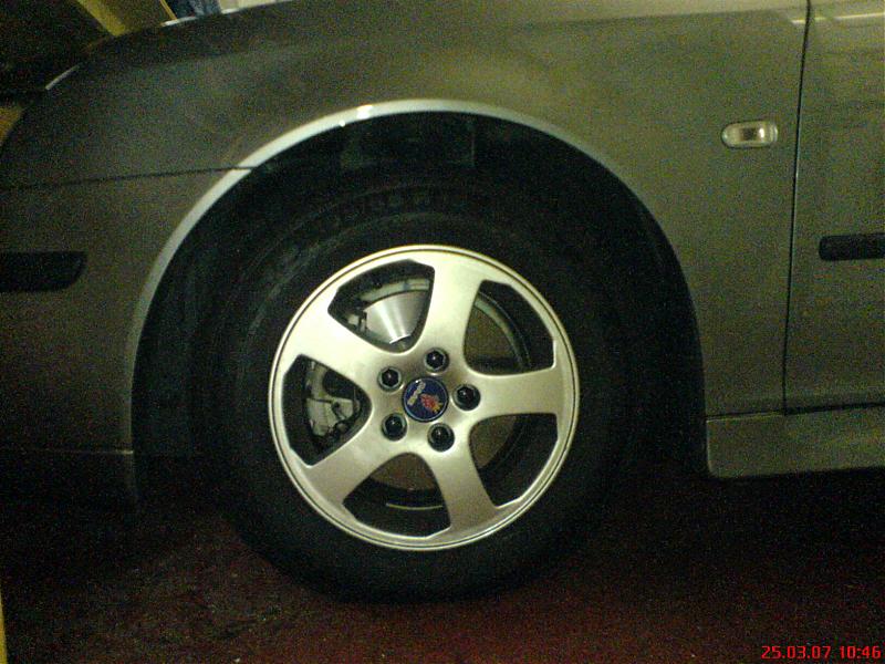

.auf dem einen Bild ist die Winterfelge montiert!
Schicke Schuhe ...... :biggrin:
Meines Wissens sind die Räder vom Nachrüstmarkt sowohl für den 9-3 I als auch für den 9-3 II tauglich.
Anderes habe ich bis jetzt nicht gesehen.
Nur bei den originalen Saab-Felgen gibt's da seitens Saab Restriktionen.
Über spezielle Regelungen in der Schweiz kann ich leider nichts sagen ......
