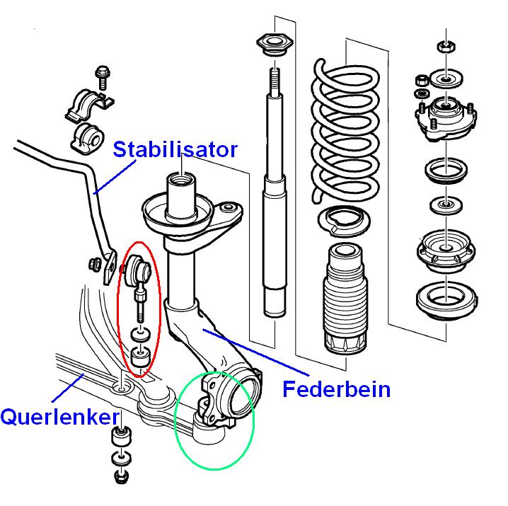

nach Deiner Beschreibung würde ich eher auf das Führungsgelenk unten oder an die Koppelstange des Stabilisators tippen.
Zur Prüfung der Teile musst Du die Vorderachse freiheben. Um die Koppelstange zu überprüfen reicht es aus, wenn Du den Stabi kräftig rauf und runter ziehst. Sollte da Spiel sein. merkt man das.
Zur Prüfung des Führungsgelenks steckst Du ein Montiereisen direkt am Gelenk zwischen Querlenker und Federbein und hebelst vorsichtig das Gelenk aus. Sollte sich etwas bewegen ist das Führungsgelenk ausgeschlagen, und der Querlenker müsste erneuert werden. Achte aber unbedingt auf die Gummimanschette, wenn Du das Montiereisen ansetzt. Wenn Du die Manschette beschädigst und das Gelenk nicht defekt war, dauert es nicht mehr lange, besonders im Winter, bis das Gelenk kaputt geht.
Du kannst Dir das auch vorher auf der Explosionszeichnung mal anschauen. Die betroffenen Bauteile habe ich gekennzeichnet.
Gruß Joe
PS: Grün eingekreist ist das Führungsgelenk, und rot die Koppelstange

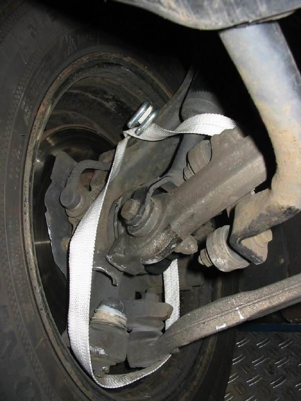

Ob es gefährlich ist, kann man aus der Ferne so nicht sagen, da es vom Verschleißzustand abhängt. Wenn es die Koppelstange ist, würde ich es als ungefährlich einstufen, unabhängig vom Verschleißzustand, da die Koppelstange nur entfernt etwas mit der Radführung zu tun hat.
Das Führungsgelenk ist eine Kugel in einer Pfanne (im Prinzip wie das Schultergelenk beim Menschen). Im schlimmsten Fall kann die Kugel aus der Pfanne hüpfen und das Rad schlägt hinten am Radhaus an, was mit hoher Wahrscheinlichkeit zu einem Unfall führt. Wie der Name schon sagt, übernimmt das Führungsgelenk die Radführung.
Ich will jetzt das ganze nicht unnötig dramatisieren, aber wenn Du Dir die Kontrolle der Bauteile nicht selbst zutraust, würde ich es mal einem Fachmann zeigen. Wenn Du nicht in die Werkstatt willst, kannst auch mal bei einer Kfz-Prüfstelle (TÜV, DEKRA, GTÜ, KÜS...) vorbeifahren und nachsehen lassen. Wenn die Kollegen Zeit haben nehmen sie das Auto gerne mal hoch und sehen (meistens umsonst) mal nach.
Es gibt aber Zeitgenossen, die auch noch mit einem abgerissenen Führungsgelenk herumfahren und damit sogar noch zur Hauptuntersuchung kommen (siehe Bild).
