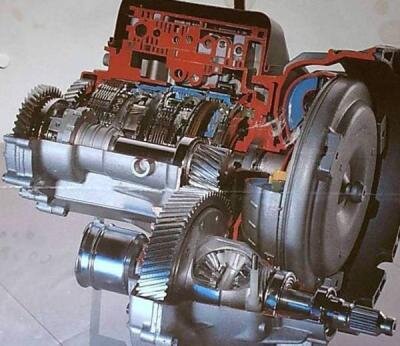

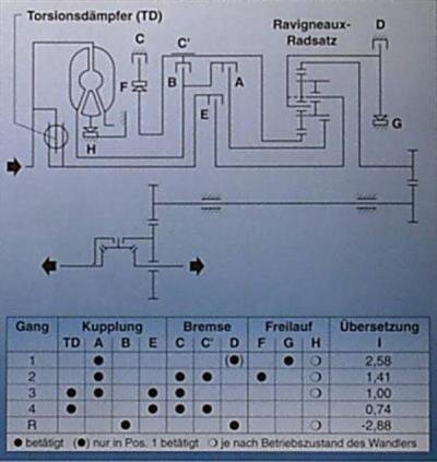

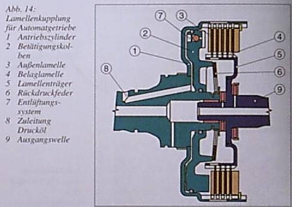

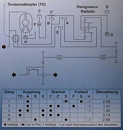

Nun zur Funkionsweise des ZF 4HP18.
Diese Bilder stammen aus einem Büchelchen, dass mir ZF-Saarbrücken kostenlos zugesandt hat. Es ist unter der ISBN 3-478-93082-0 erhältlich.
Es vermittelt schnell und deutlich die Funktionsweise eines Automatikgetr..
Hier, ein herzliches Dankeschön an ZF in Saarbrücken.
Es soll allen, die Fragen zu Ihrer Automatik haben,die Funktionsweise nahe bringen.

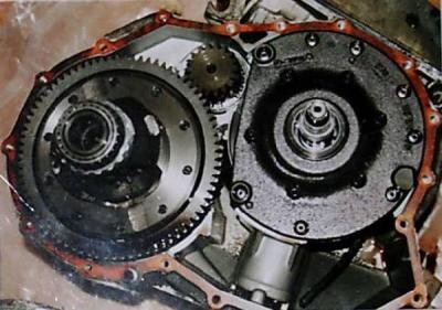

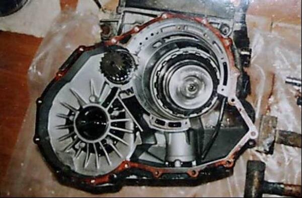

nun noch ein paar Fotos.

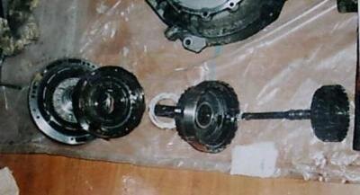

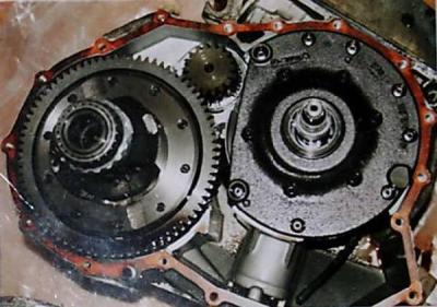

88.jpg=> geöffnetes Getriebe mit Differenzial und Zwischenplatte mit Ölpumpe.

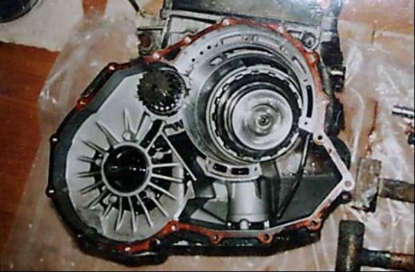

90.jpg=> geöffnetes Getriebe mit entnommenen Differenzial und Zwischenplatte, sowie A-, B-, C-, E-Kupplung und Ravigneaux-Planetensatz entnommen.
91.jpg=> von links nach rechts => Zwischenplatte mit Bremse C, Kupplung B, Kupplung A, Kupplung E.

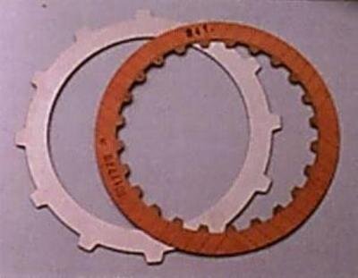

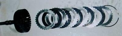

92.jpg=> verbrannte Lamellen der A-Kupplung. Stahllamellen blau angelaufen.

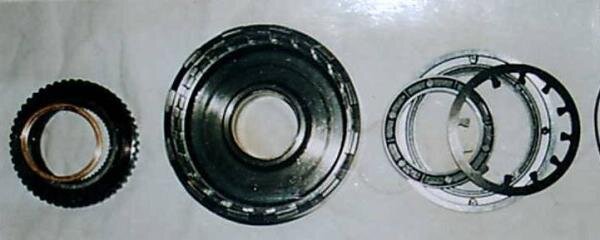

94.jpg=> v.l.n.r. => Freilauf, Distanzscheibe, B-Korb, B-Kolben, Innenring, Tellerfeder.

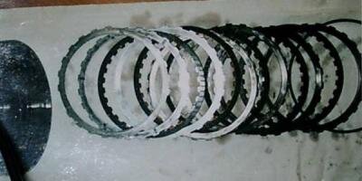

95.jpg=> E-Kupplung mit entnommenen Stahl- und Belagslamellen.
