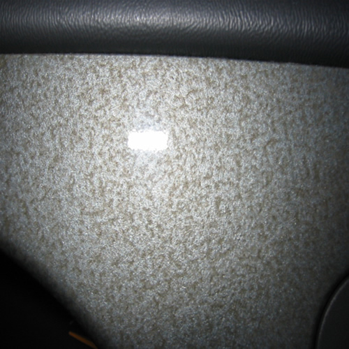

Das Armaturenbrett ist nicht aus Carbon.
Es ist in so ein komisches Silber Lackiert.
Richtig! Ist grau und die Maserung könnte man als Mittelding zwischen Marmor und Carbon bezeichnen...

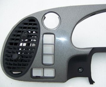

Ich nochmal, vielen dank fuer die komentare und das bild.
Hat jemand eine Idee um welchen lack es sich handelt, oder wer dies wissen koennte?
Vielen dank fuer eure Gedult, schoenen Abend noch
Hier noch mal ein Foto.
Ich glaube es wird schwer es so zu Lackieren.
Lackieren wird nichts, so sauber abklemen kann man das nicht wirklich.

Es handelt sich entweder um 2-3 Schicht Lacke, die industriell ggfs. mit Schablonen aufgetragen werden oder - eher üblich -
um Kunststoff Pressungen, die die Struktur im Plastik vermischt haben und am Ende mit einem Klarlack lackiert werden, um den Tiefeneffekt zu erhalten.
Eine Möglichkeit, die Du hast, ist einen Lackierer zu fragen, der Sonderlackierungen durchführt und/oder Farbtabellen dafür herumliegen hat. Aber es handelt sich um keinen üblichen Autolack.
Ein weiterer Tipp:
Es gibt 2-3 amerikanische/englische Anbieter, die Armaturenverblendungen in verschiedensten Farben und Strukturen herstellen (Meist wird so etwas mit Photo Folien gemacht). Schau doch mal auf deren Webseiten bzw. sende denen doch mal ein Bild. Einige Anbieter findest Du bei Ebay USA.
