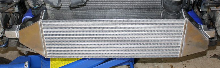

Nun haben ja schon einige den LLK von do88 eingebaut.
Dieser soll ja nicht ganz so plug and play sein.....

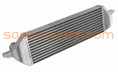

Mein Interesse gilt aber auch dem von saab-tuners: hat jemand den ebenfalls eingebaut?
Was mir auffällt: die Aufnahmen an den Seiten sind unterschiedlich und die Dicke - oder täuscht das auf den Bildern?

Der von do88 ist Plug&Play !
Du mußt nur die Schraube vom Trockner lösen und ihn 0,5 - 1cm nach oben schieben, das wars und ist nun wirklich kein Akt, oder ?!
Selbiger LLK von do88 hat in der Tat ein größeres Volumen, deswegen hatte ich mich auch für diesen entschieden.
Wenn die Bezeichnung, LPT ,in Deinem Profil stimmt, benötigst Du noch das Kit für den Umbau auf Cross-Flow LLK.
Bei den B205R und B235R braucht man es nicht.
Crossflow ist ab 2001 Standard.

Trockner muss ein Stück höher sitzen und bei mir war noch der Knubbel in der Ölleitung unter dem LLK zu hoch, also den musste ich um ca. 5 mm nach unten setzen. Baue den LLK noch bei einer Bekannten ein. Dann habe ich Vergleich. Letztes Wochenende in Deutschland bei 160-170 standen 7 Grad TAir an. Beim Durchbeschleunigen hatte ich einmal kurz 13 oder 14 Grad gesehen. Aussentemperatur war bei 3-4 Grad. Der Sommer soll kommen ;)
Bei dem einen Bild oben fehlen aber die Kunststoffverkleidungen an den Anschlüssen. Die passen noch.
