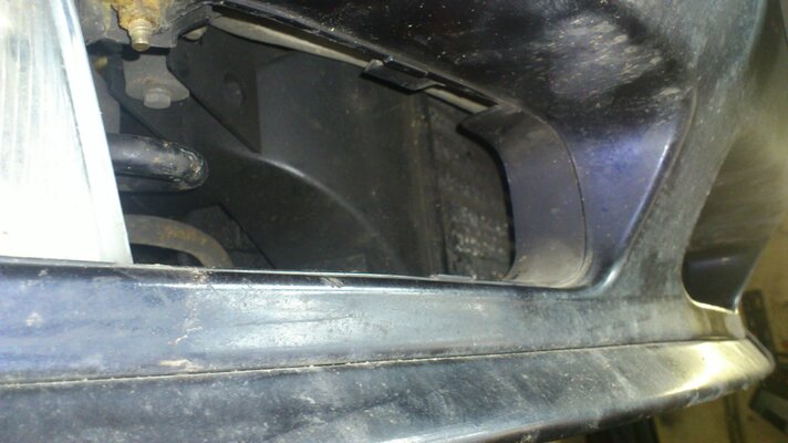

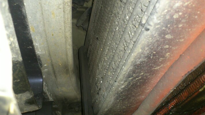

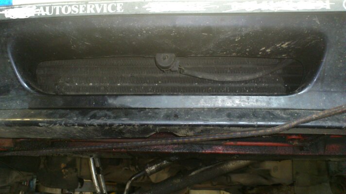

Beim Aero und Viggen verdeckt kein Nummernschild den Lufteinlaß.
Daten und Fakten zu dem neuen Modell, könnt ihr hier entnehmen !
jepp durch das schräg stellen des LLK erreicht man mehr fläche..:biggrin::tongue:
sieht schon ganz anders aus als im orignal .........wo weit über die hälfte hinter dem träger versteckt ist!
und ohne nummernschild wo auch immer es im weg sein soll
nur weil eh gerade einer auf der bühne abhängt..;-)
