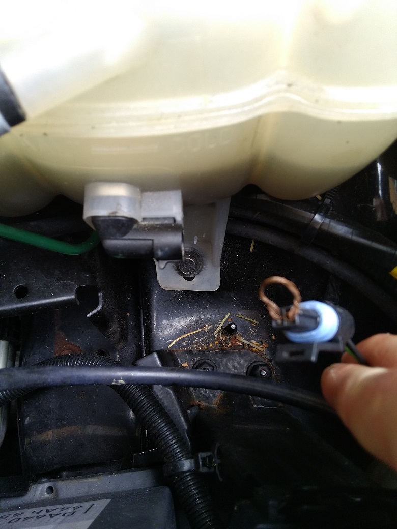

  11. Hallo, Foto habe ich direkt an den Beitrag gehängt, das Kabel war wohl die ganze Zeit getrennt, im SID keine Anzeige vorhanden bis dato, ich könnte nur den Draht entfernen und das Kabel an seinem vorgesehenen Platz anschliessen. Hab ich schon befürchtet, dass ein Tech 2 notwendig sein wird. Danke und Gruß aventurino
  12. Servus zusammen, nachdem mein 9-3 Cabrio BJ 99 mir mit ABS und Brake Symbol zu schaffen macht, habe ich mir den Motorraum mal genauer angeschaut. Zu meiner großen Überraschung musste ich dort ein offensichtlich gebrücktes Kabel vorfinden, welches wohl an den Kühlflüssigkeitsbehälter gehört. http://fs5.directupload.net/images/160723/temp/dtkyl9er.jpg Ich habe das Fahrzeug mittlerweile 4 Monate und habe keine Auffälligkeiten gehabt bisher Zum ABS und Brake Problem: Erstmalig nach einem sehr starken Gewitter aufgetreten, allerdings erst nach ca. 30 min Fahrtzeit. 2. Ereignis nach ca. 20 min Fahrtzeit 2 Tage später bei absolut trockener Umgebung, dabei ging der Motor an der Ampel einmalig auch aus, liess sich jedoch sofort wieder starten. Heute kurz gestartet, Warnleuchten blieben aus. Vorschläge zur Lokalisierung des Fehlers und zu o.a. Kabel? Vielen Dank Grüße aus München
