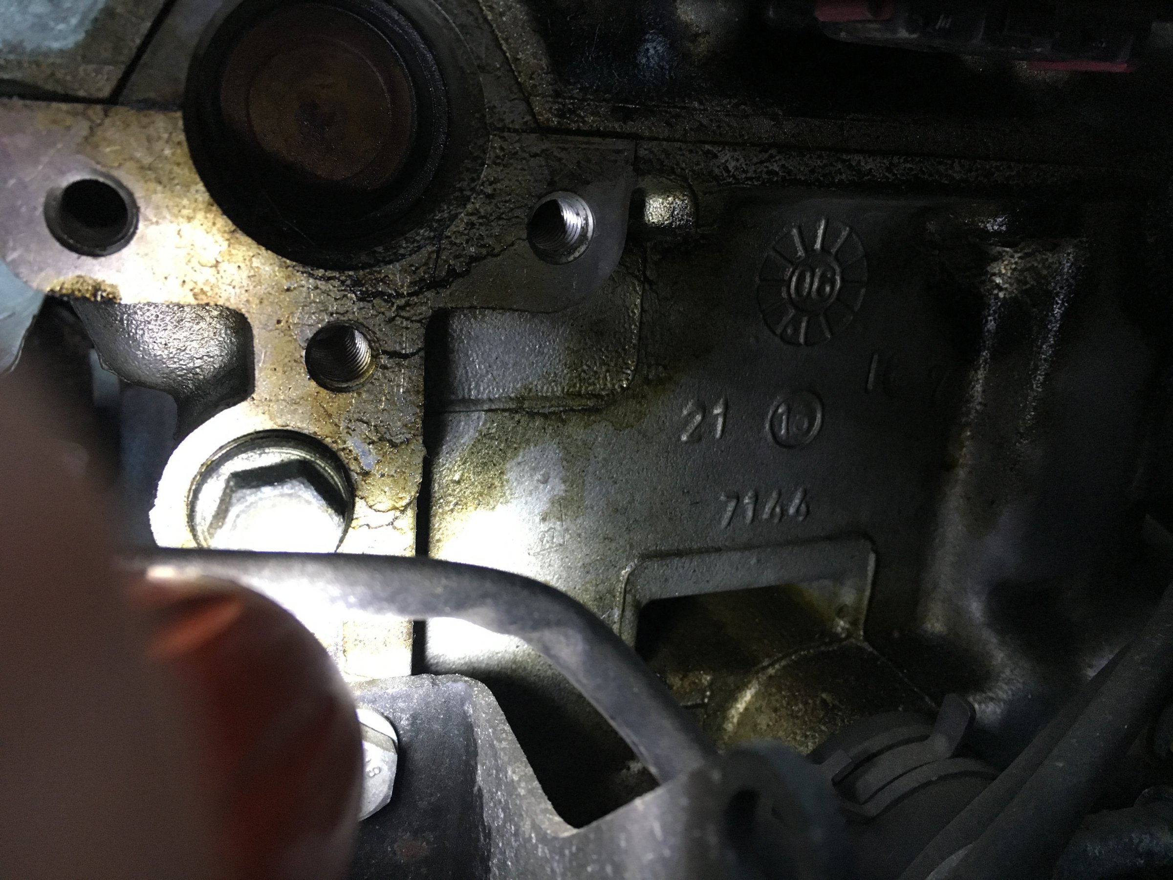

  10. Hallo zusammen, Dank für Eure Beteiligung!! hab jetzt nach Zahlen im Motorraum gesucht, anliegend, alles was ich fand... Ja, unter P1 steht wirklich (wie im Brief ebenso) 2290. In den Papieren liest sich nichts von einem Umbau. Ebenso ist's kein Importfahrzeug. Historie ist ziemlich klar. Von einem Saab-Händler 2006 zugelassen und dann von einem Besitzer bis April diesen Jahres gefahren. Habe den alten KfZ-Schein. Alle Inspektionen gemacht. Hatte 156500 km drauf. Im Tankdeckel: Flex Fuel, RON 95 (MIN 91) Max E85 Wenn ich ihn hirschen lasse, könnte ich ihn doch dem Brief anpassen... (Hubraum bohren wird schwierig...;) Ich kann mir nur Erklären, daß bei dem Eintrag einfach vom Zulassungsamt der Fehler gemacht wurde, und keiner hat draufgesehen...

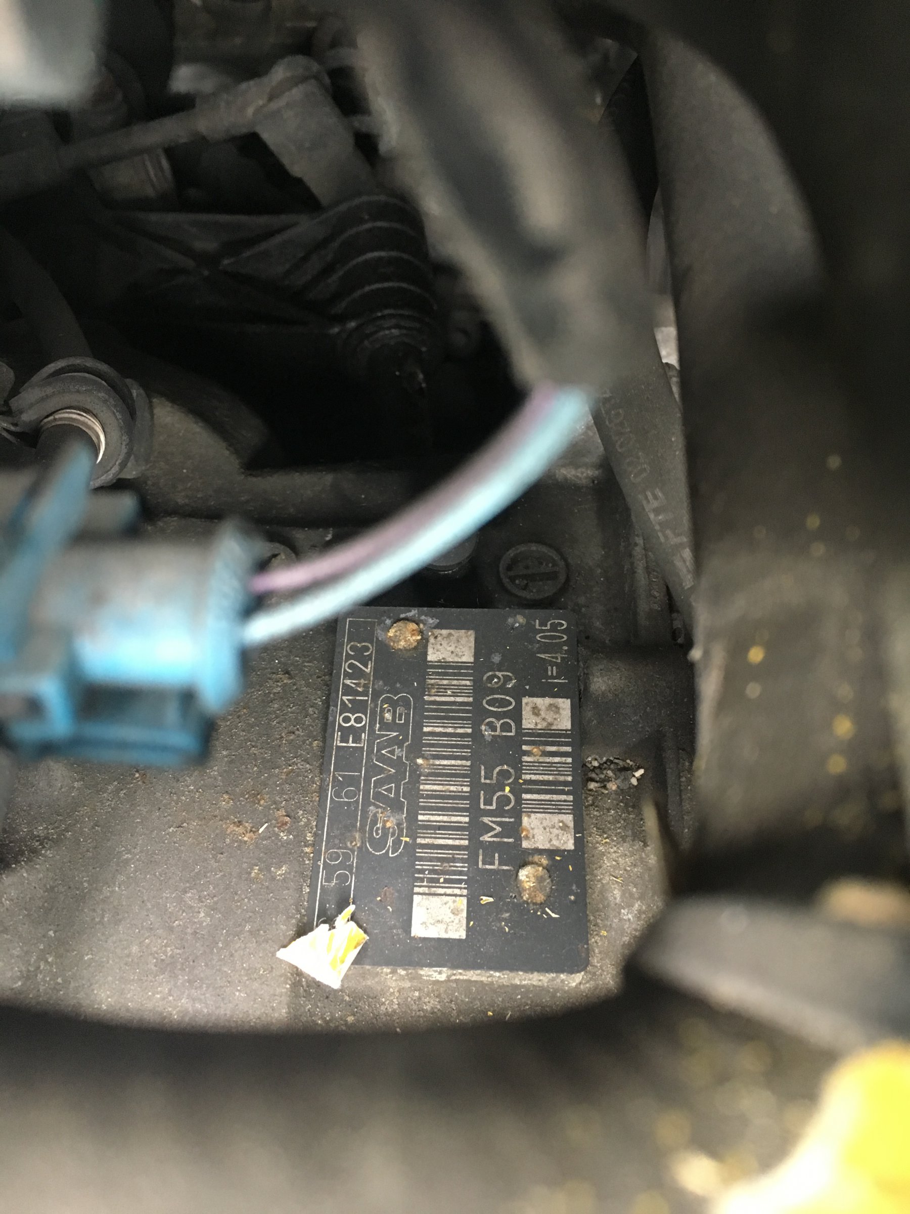

  12. Hallo, Dank für die schnellen Antworten. Ich habe 1 Photo gemacht, unten anhängig, ist das das Schild...? (Sorry, war bis jetzt nicht nötig, bei meinem alten Saabs) Hat keine Ladedruckanzeige. Öleinfüllstutzen und Aufkleber kann ich erst heute Abend wieder sichten, da unterwegs... (Hirsch wäre mir aufgefallen) Ansonsten keine Hinweise in den Unterlagen. Das Datenblatt von Saab sagt auch 2.0 Was heißt PN? (VIN weiß ich) Gruß
